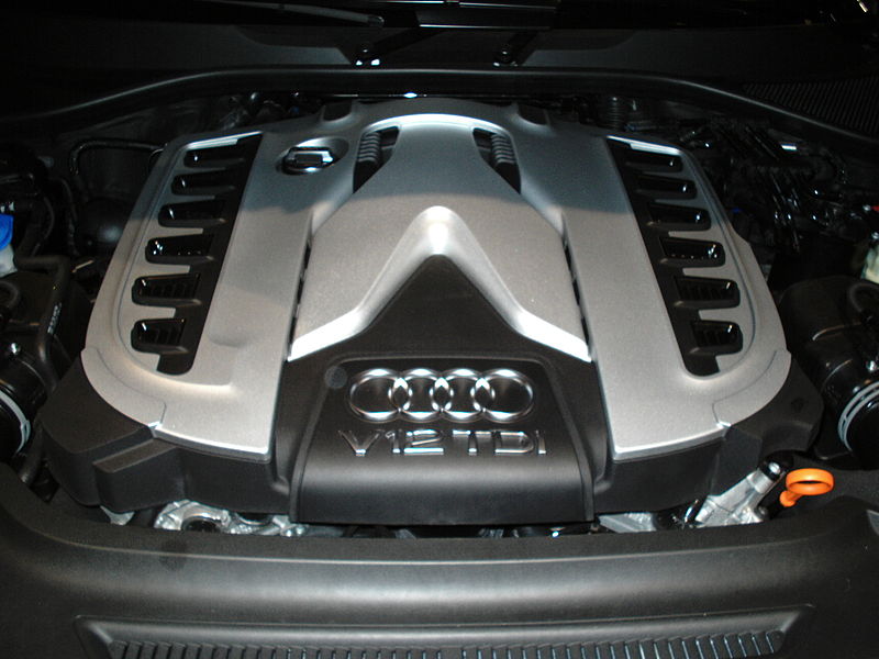

mætti einmitt Q7 sem v12 diesel um daginn,

íbbi wrote:mætti einmitt Q7 sem v12 diesel um daginn,
Já spinturðu ekki við hann... Það er alveg ótulegt hvað þróuninn er hröð... Hérna er ein skemtileg aðein 3L og svo má nu alltaf eiga við tölfuna og annað til að hressa þær betur..

Gæti trúað að Q7 sem er 1000NM 500hp æti auðveldlega að vera hægt að bæta 25% við afblið....
maður hugsar samt að þessar vélar gætu verið viðkvæmar.. En maður er nú hrædur um að com,GM væru nú viðkvæmar í 500hp svo ekki sé minst á 6-700hp.. Þær mökk, eiða og meinga meira á kjörsnuningi við ekkert átak en Q7 á fullum afköstm gæti ég vel trúað... alla vega er betra að hafa þá amerisku fyrir aftan sig ef maður vill sjá út og jörðinn líti ekki út eins og eftir öskufall ;-)

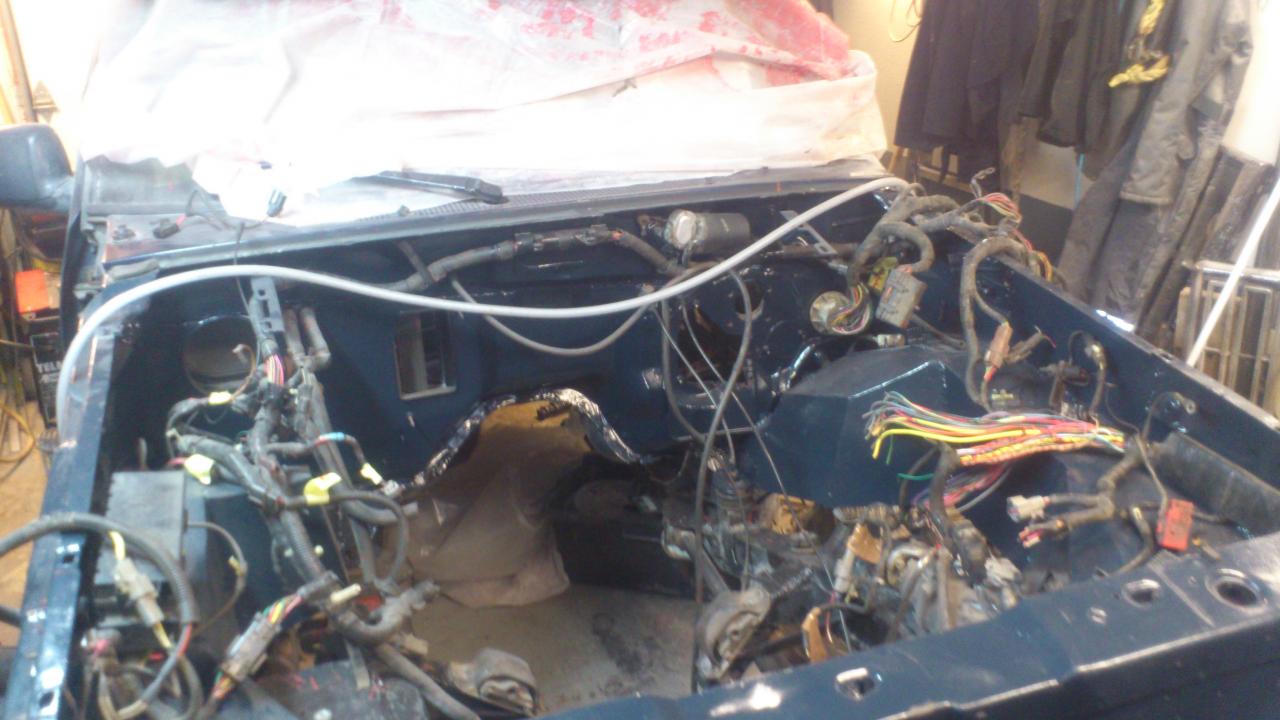

nú er ég kominn með hausverk Rafmagnnnnnnnnnnnnnnn!
búinn að finna öll ljósinn,flautuna,altanítorinn og miðstöðina... Á morgunn er ætlunninn að finna viranna fyrir mælanna í mæla borðinnu og swiss...

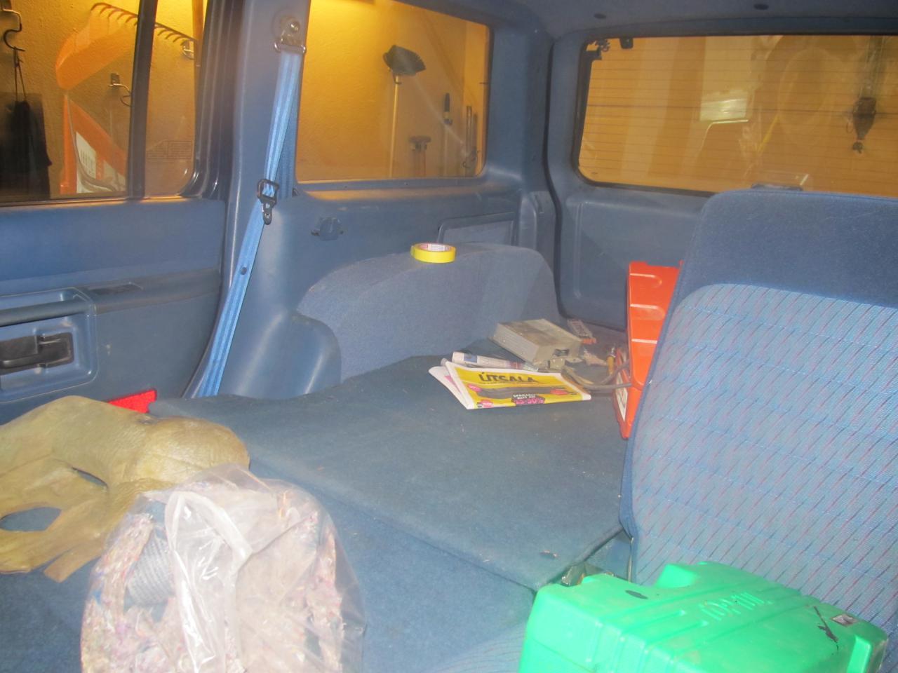

Postfrá heidar69 » 19.feb 2015, 19:12
Eins og sjá má tekur þetta talsvert af skottinu.
Hægt mjakast hann en mjakast samt.. Búinn að ganga frá bretunum að innan.
