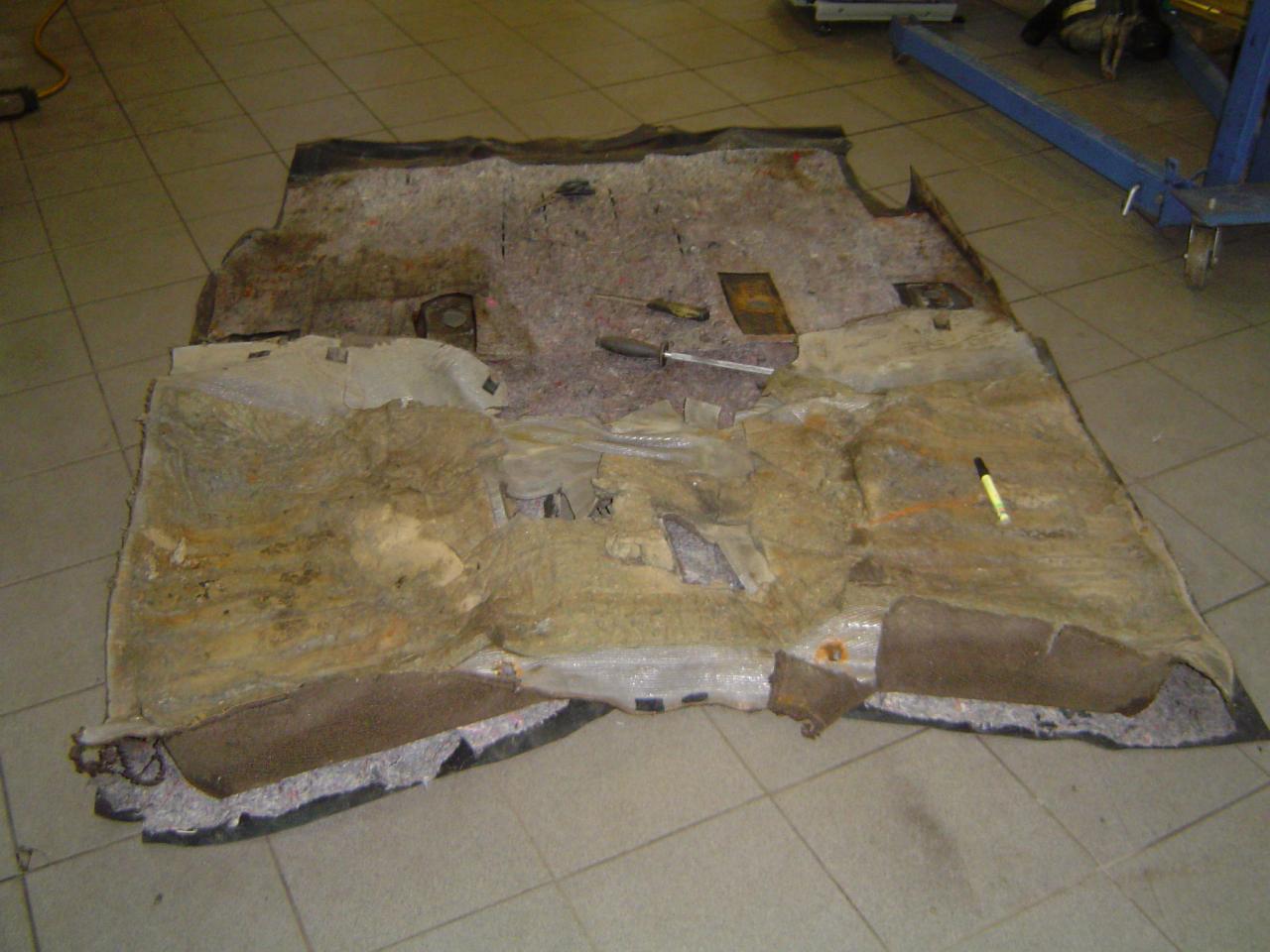

Postfrá sukkaturbo » 19.feb 2014, 14:21

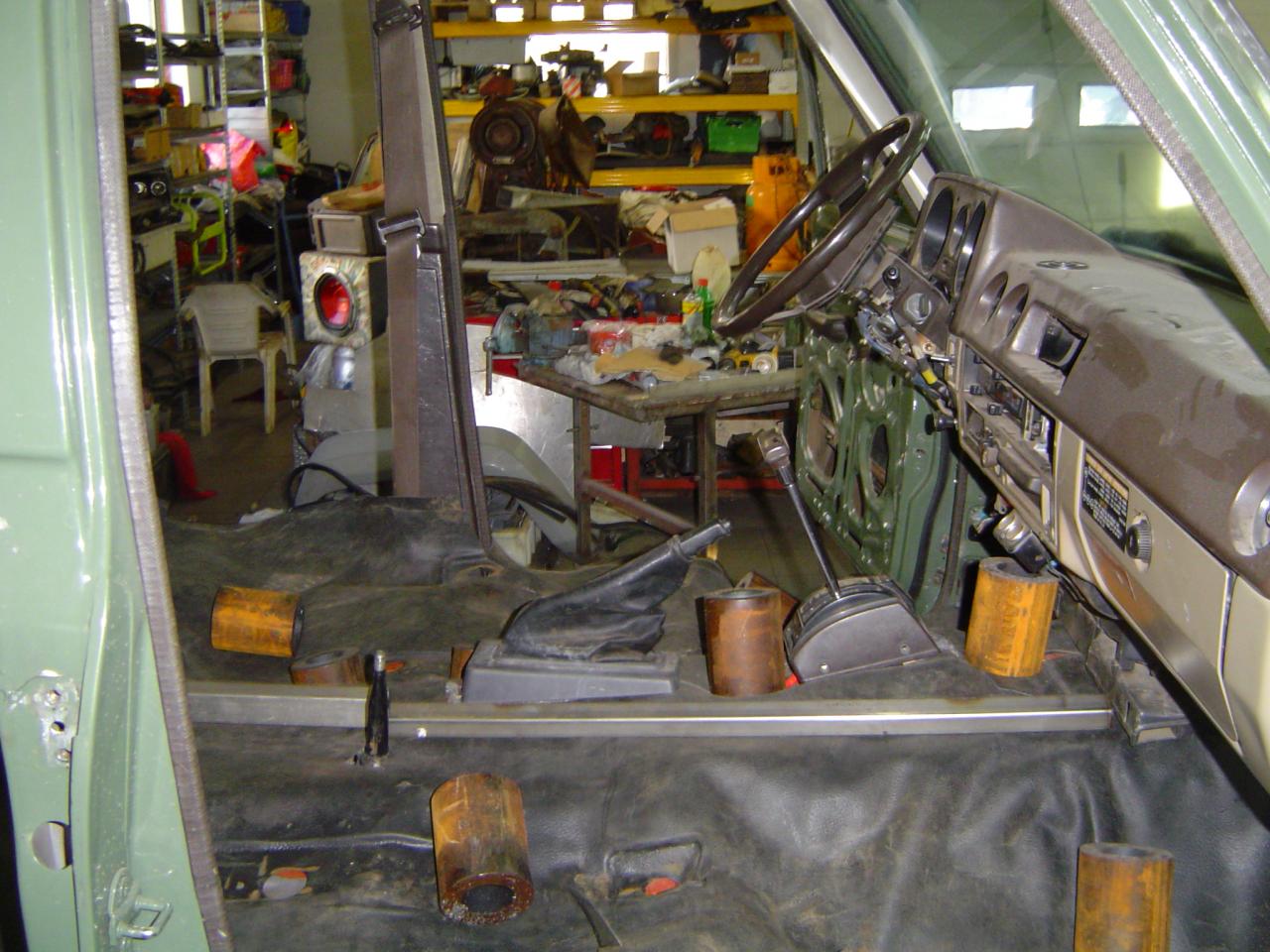

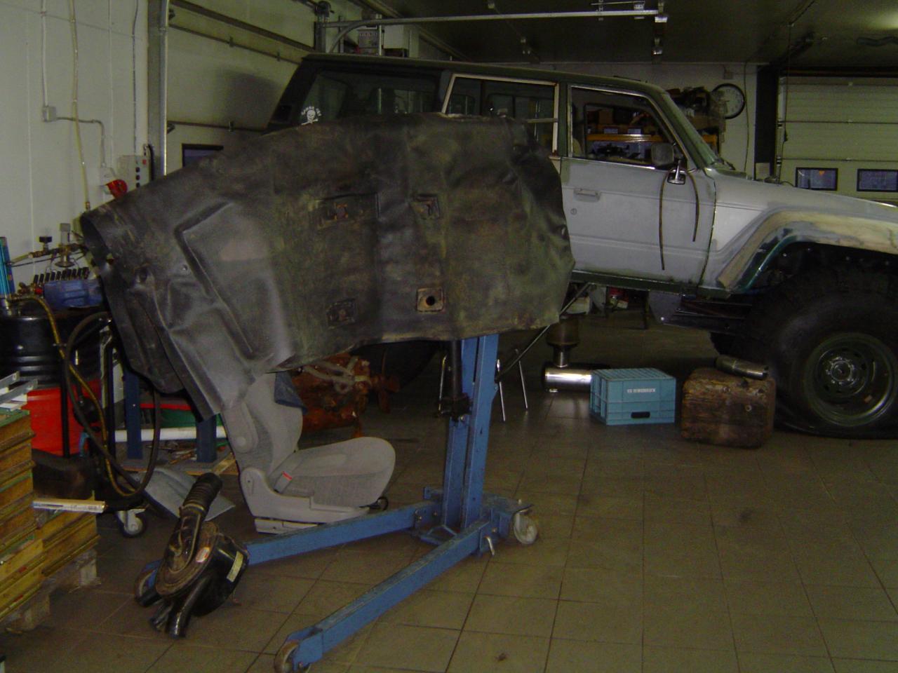

Sælir félagar og áfram með vinnuna. Fékk góðan gúmídúk með filter og hljóðeinangrun úr Ram disel excab sem fittar nokkuð vel í Cruserinn. Hann er ansi stífur og töluverð vinna að leggja hann. Þarf bæði að hita hann og fergja og bíða í minnst sólarhring eftir að hann leggist að mestu að gólfinu áður en hann er full festur. Tók mig til á meðan og háþrýstiþvoði orginal sætin og er farið að glitta í upphaflega litin og ætla ég að nota þau með vigtunum. Þarf að láta laga seturnar eða fá einhversstaðar svona setur sem ég get látið laga fyrir mig hjá honum Auðun í Kársnesbrautinni, held ég muni nafn hans rétt. kveðja Guðni
dúkurinn kominn í.JPG (165.18 KiB) Viewed 13916 times
verið að sníða dúkinn eftir gamla teppinu eins og hægt er.JPG (124.72 KiB) Viewed 13916 times
Dúkurinn góði.JPG (121.66 KiB) Viewed 13916 times

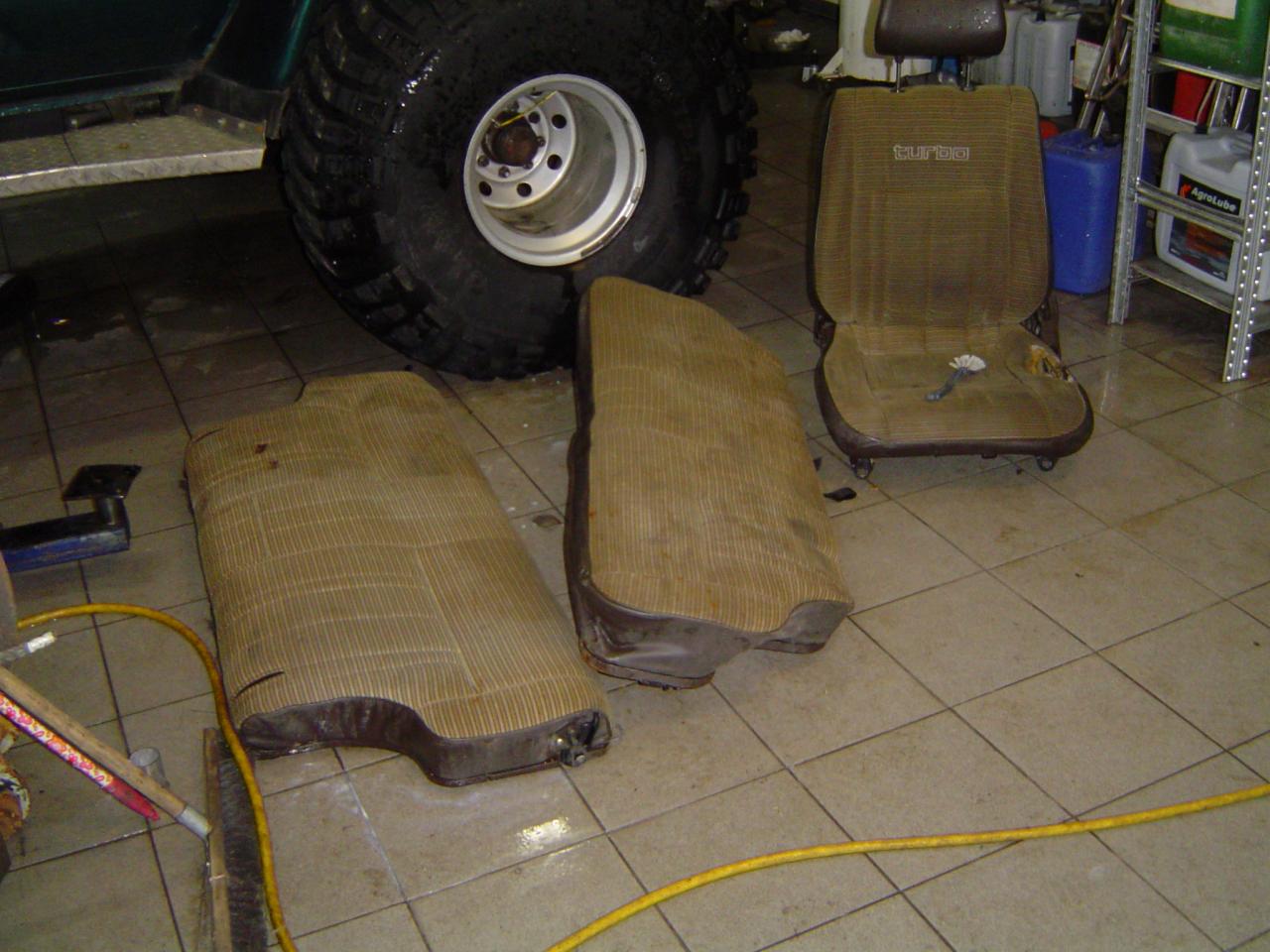

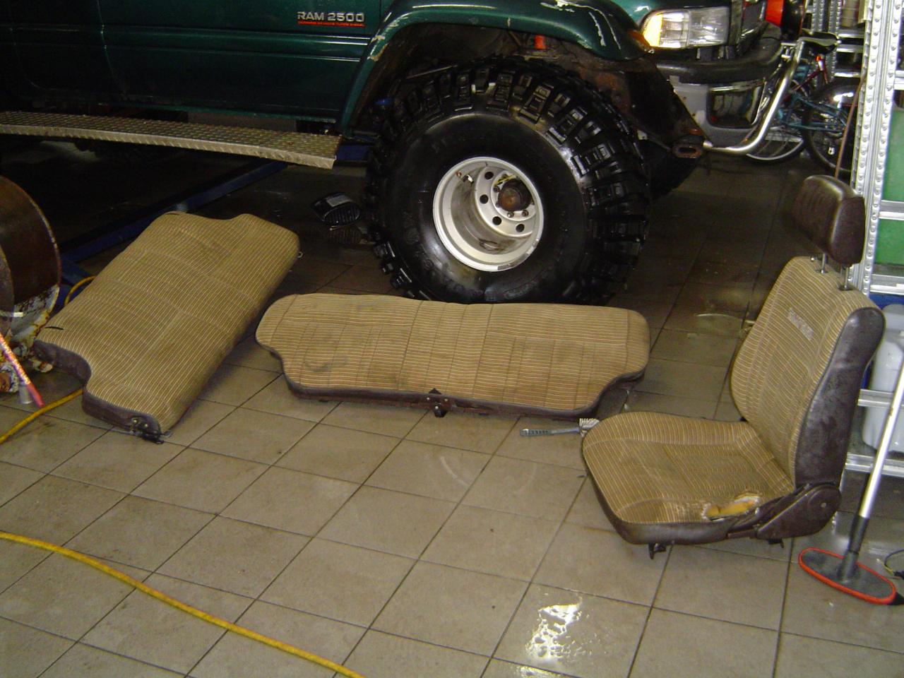

byrjað að háþrýsti þvo sætin sem voru ansi drullug svo vægt sé til orða tekið..JPG
byrjað að háþrýsti þvo sætin sem voru ansi drullug svo vægt sé til orða tekið..JPG (157.63 KiB) Viewed 13916 times
nicko
Innlegg: 51
Skráður: 15.feb 2011, 23:19
Fullt nafn: Kristinn M Símonarson
Postfrá nicko » 19.feb 2014, 15:56
Ég háþrýsti einusinni svartann tausófa, kom svo í ljós að hann var grænn

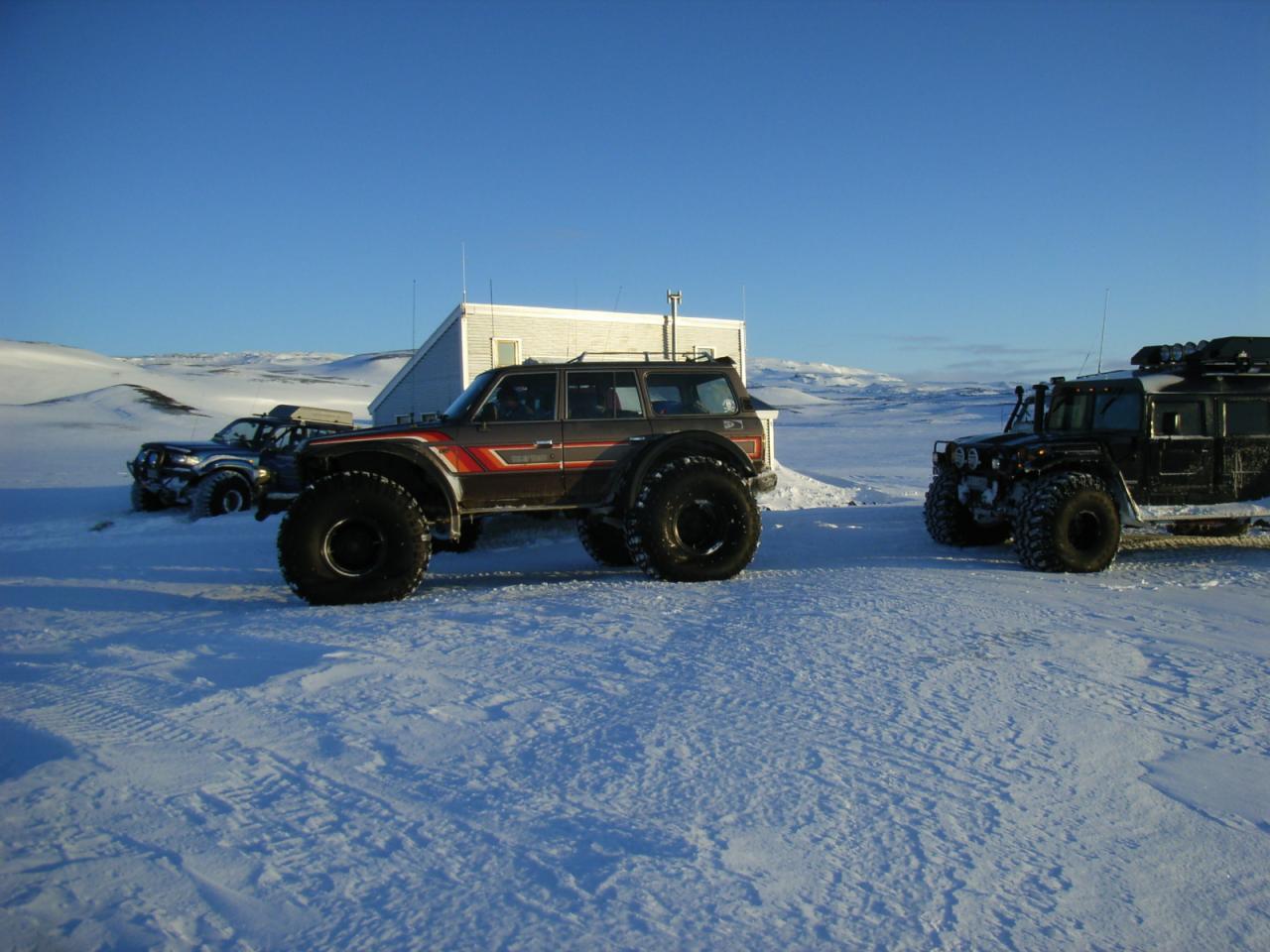

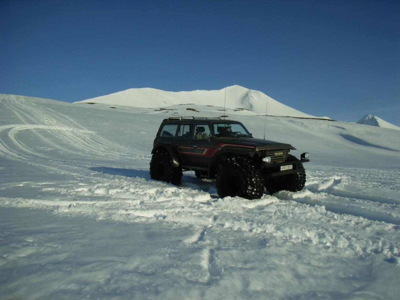

Er ekki best að æsa ykkur aðeins upp með snjómyndum af crúser
Flateyjardalur 2008
Flateyjardalur 2008 030.jpg (102.73 KiB) Viewed 13783 times
Hummer 49" / Crúser 54"
Gæsavötn 2008 087.jpg (136.08 KiB) Viewed 13783 times
Gæsavötn 2008
Gæsavötn 2008 002.jpg (130.49 KiB) Viewed 13783 times
Postfrá sukkaturbo » 20.feb 2014, 17:56
Sæll Baldur djöfull er hann vígalegur gaman að bera flotið á 49 og 54 saman á fyrstu myndinni og takk fyrir myndirnar kveðja guðni

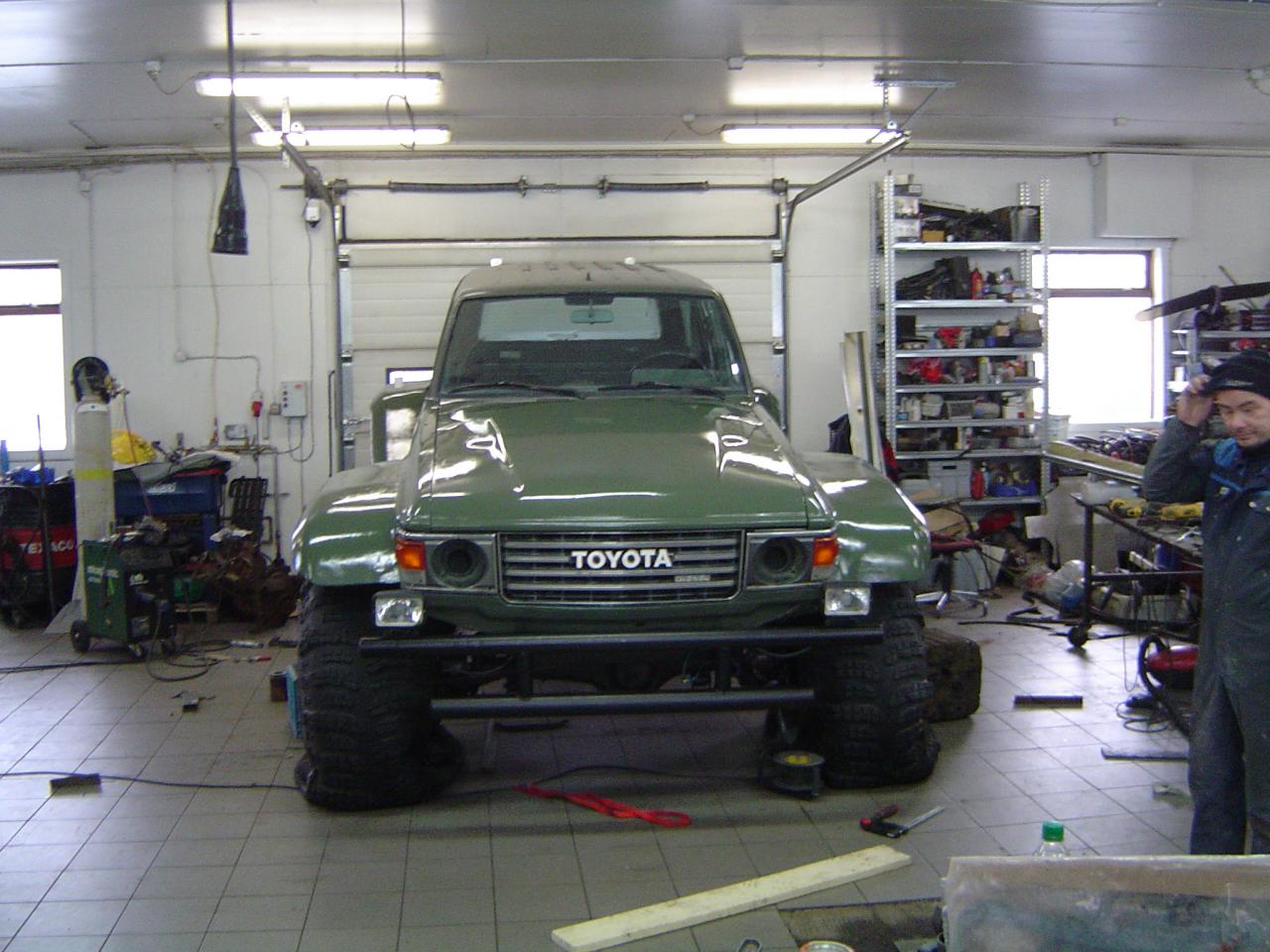

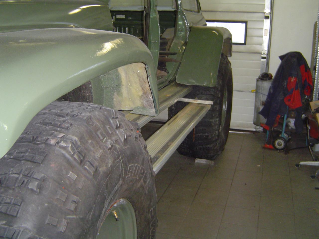

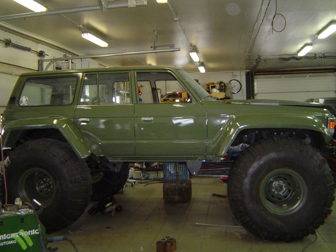

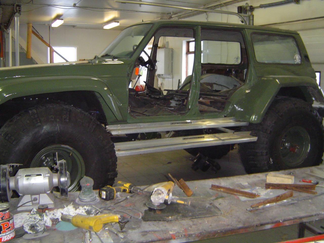

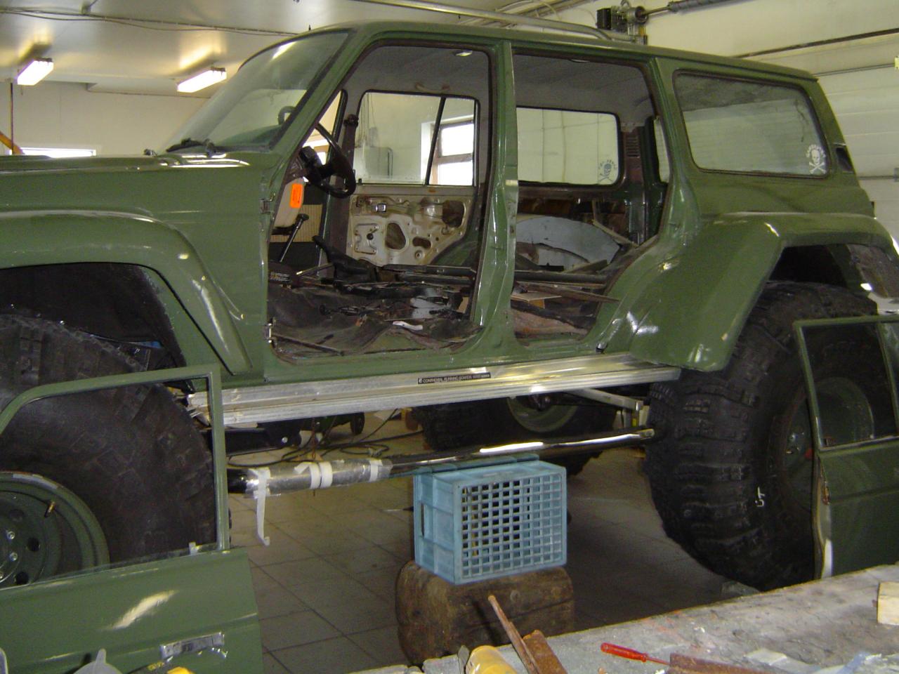

Sælir félagar góður dagur í dag. Settum hurðarnar á og kláruðum að festa kantana. Húddið var sett á og það kemur ágætlega út. Lækkuðum framstuðarann það mikið að hann er orðin undirakstursvörn í leiðinni og eru 78 cm undir hann. Settum Xeon kastara í aðal ljósagötin og kemur það vel út fyrir augað eða þannig. Við pensluðum bílinn og er það furðu gott. Ekkert lagt í undir vinnu hvorki á köntum eða boddý og er bíllinn ansi redneck legur sem var meiningin.Síðan fórum við að pæla í stigbrettum en komumst ekki að neinni niðurstöðu og væri gott að fá álit frá ykkur jeppaspjallverjum settum upp einhverjar prufur sjá myndir. En þarf drullusokka að framan ef stigbrettin eru nægjanlega breið?? Og annað þarf ég að setja stefnuljós utan á kantana? Þetta er jú ekki Koníaksgræja heldur hugsað sem snjóvinnuvél. kveðja Snilli og Tilli
kanski svona rörið undir eða bara rör.JPG (142.02 KiB) Viewed 13458 times
Snilli bara nokkuð sáttur.JPG (148.27 KiB) Viewed 13459 times
stigbretta pælingar svona eða ekki svona.JPG (146.14 KiB) Viewed 13459 times
humm veit ekki meiri pælingar.JPG (114.92 KiB) Viewed 13459 times

Postfrá sukkaturbo » 22.feb 2014, 19:51
Sæll Ástmar takk fyrir þetta, þú klikkar ekki, þá þarf ekki aurhlíf en sérðu í þessari reglugerð hvort ég þurfi að setja stefnuljós á kantana eða hliðarnar og vonandi fer þessu að ljúka að finna út úr öllu þessu reglugerðar kaðraki hvað má og hvað ekki. kveðja guðni

Postfrá heidar69 » 22.feb 2014, 19:55
Verður gaman að sjá kverninn stigbrettinn koma út... Er hægt að lifta neðra stigbretinnu upp eða verður það fast?

Ég mundi setja stefnuljós á kanta þar sem þeir eru ysta brún á bílnum, kanski mögulegt að mixa neðaná spegla.
Ég hélt að væri skilda að vera með ljós á hliðunum í dag, allavegana betra í umferð ef ljós eru greinileg.
Eru ekki allir bílar sem eru framleiddir í dag með ljósum á brettum, hliðum, speglum.
Lítið mál að fella ljós í kantbrúnir eða ofaná köntum, eitthvað snyrtilegt hlítur að fást.

Postfrá villi58 » 22.feb 2014, 20:45
Stigbrettin mundi ég hafa þannig að loki milli fram og afturkants, eins og þú stilltir upp og hafa svo tröppu undir sem hægt er að lyfta upp þannig að þú sitjir ekki fastur. Ef þú vilt vera flottur á því þá með lofttjökkum sem sér um að lyfta tröppum upp eða aftur, kanski bara auðvelt og nota handaflið, fjandi margt hægt að gera.
Fjarstýring til að lyfta tröppu, nota t.d. fjarstýringu fyrir spil sem kostar úti 16 dollara í US, endalausir möguleikar til að mixa svona. Kveðja! VR
