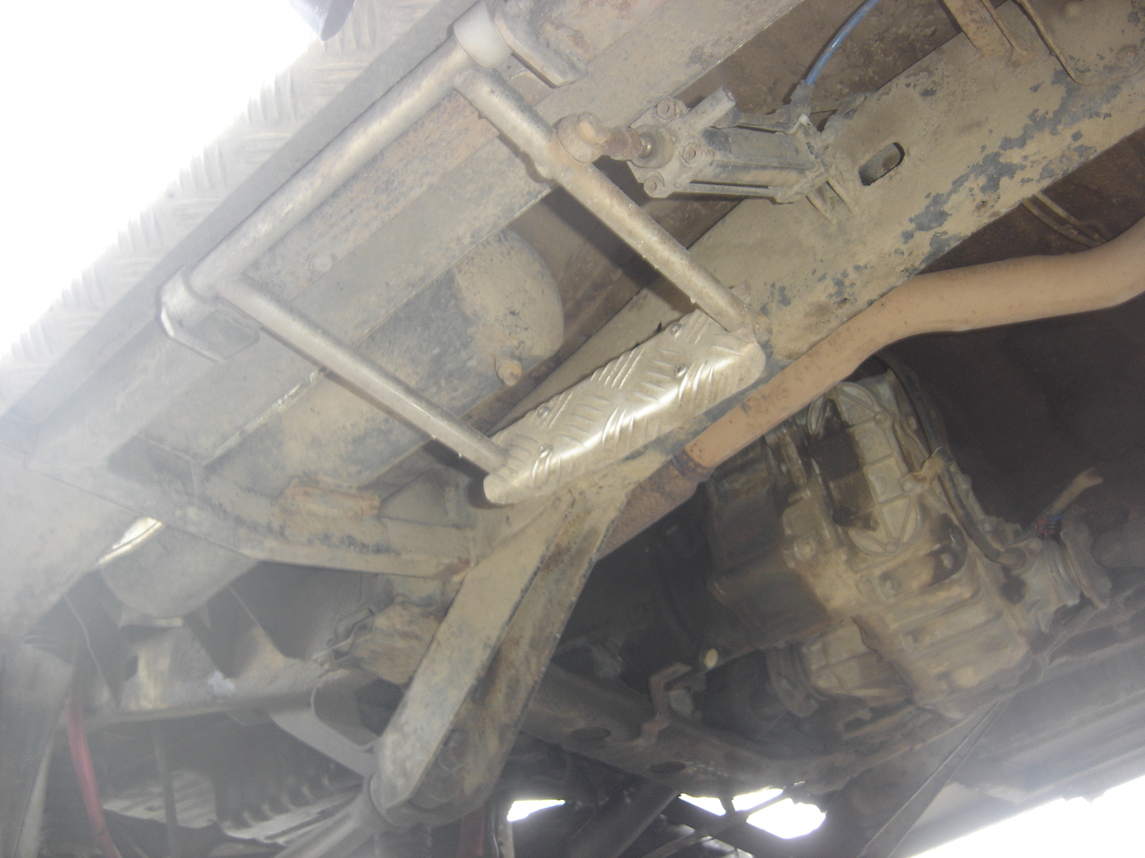

Sælir félagar nú er manni létt kominn lausn á því að komast um borð í geymstöðina. Þriggja þrepa rúllustigi eða þannig. Tvívirkur loft tjakkur sem er tengdur inn á kút og rofi í hurðarfalsinu eins og ljósarofinn sem opnar segullokana þegar hurðin er opnuð og rúllustiginn kemur niður. Veit að Snilli fér létt með að smiða rúllustiga handa mér. Guð er í tröppunni Amma sagði Megas eða var það ekki. kveðja Tilli
þetta verður sko staðalbúnaður í big foot . Samt aðeins endurbætt og verður smíðaur rúllustigi.JPG
þetta verður sko staðalbúnaður í big foot . Samt aðeins endurbætt og verður smíðaur rúllustigi.JPG (582.8 KiB) Viewed 13559 times

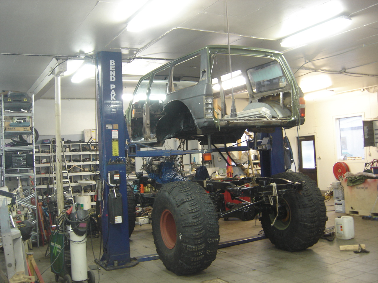

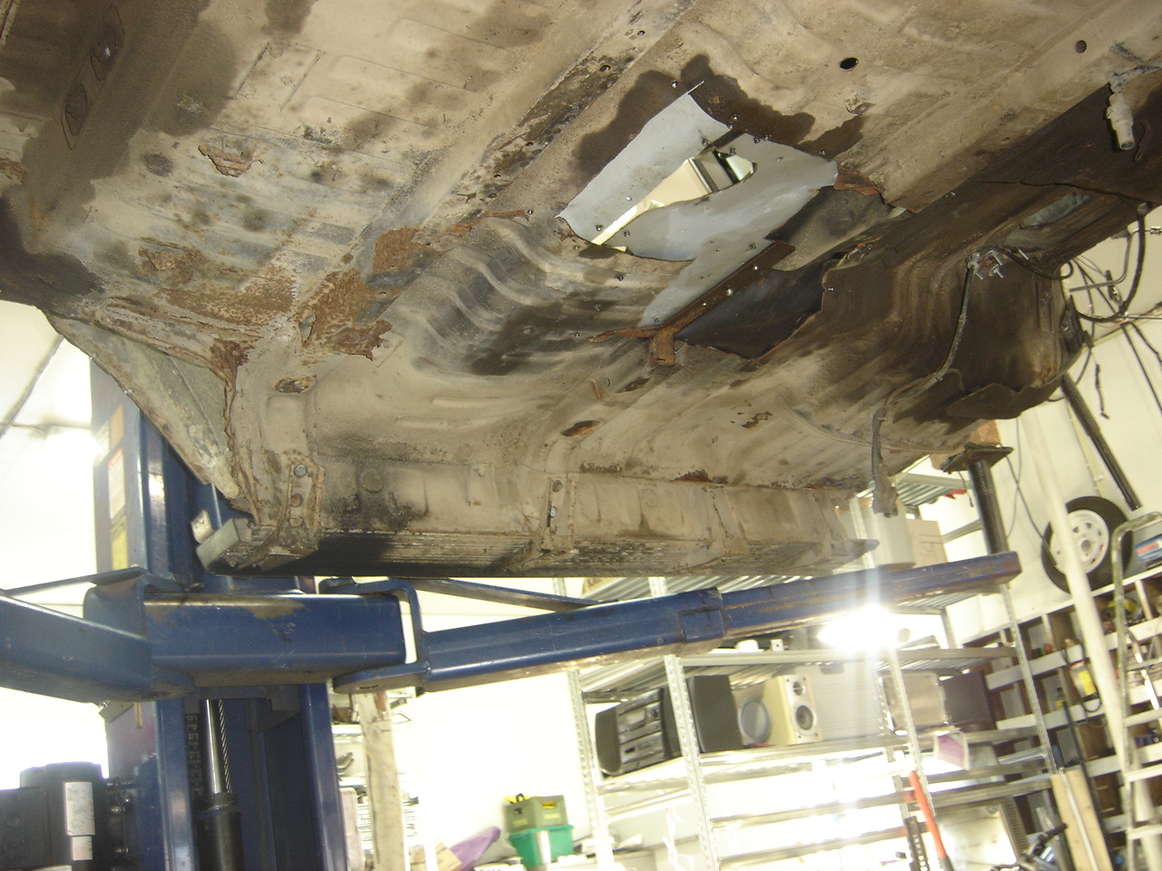

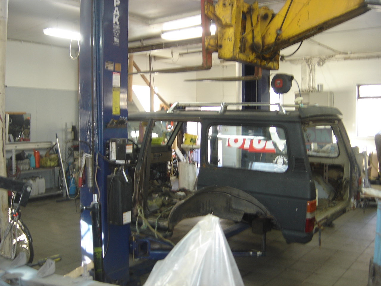

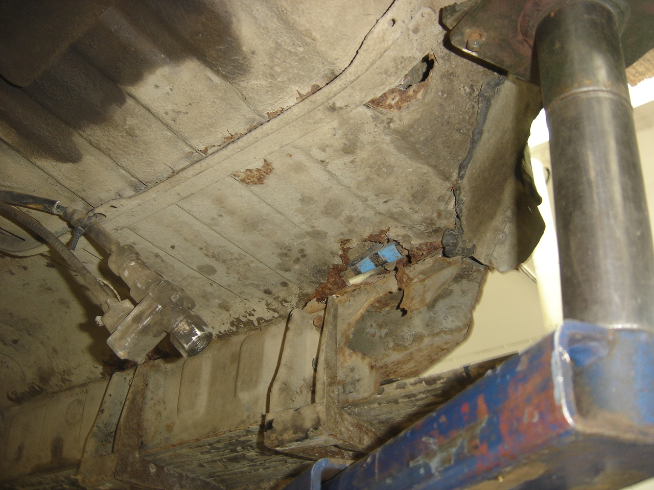

Postfrá sukkaturbo » 17.okt 2013, 13:15
Sælir fórum og náðum í boddýið og er það eins og nýtt eða þannig allavega mjög verðmætt og eru sirka 100 ryðgöt sjánleg og bara gaman framundan. Þannig að það verður nóg að gera við að skera úr og sjóða í og trebba og líma og mun það verða stór varasamt að versla þennan bíl þegar þar að kemur. Set þetta inn til öryggis svo ekki verði minnst á leynda galla þegar fram líða stundir og maður verður síður stimplaður svikari ef þetta verkefni okkar félaga verður selt einhvern tíman. kveðja Guðni

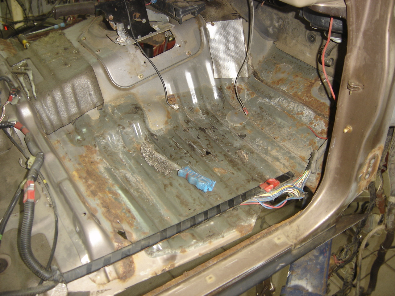

Kominn á lyftuna algjör gullmoli eða kanski ryðmoli
eina sem er nokkuð heilt olíutankurinn.JPG (580.37 KiB) Viewed 13277 times
flott ryðgöt.JPG (566.91 KiB) Viewed 13277 times
Humm slatti ryðgað.JPG (596.97 KiB) Viewed 13277 times
ryð hér og ryð þar og ryð alstaðar best að henda handsprengju í þetta.JPG (532.21 KiB) Viewed 13277 times

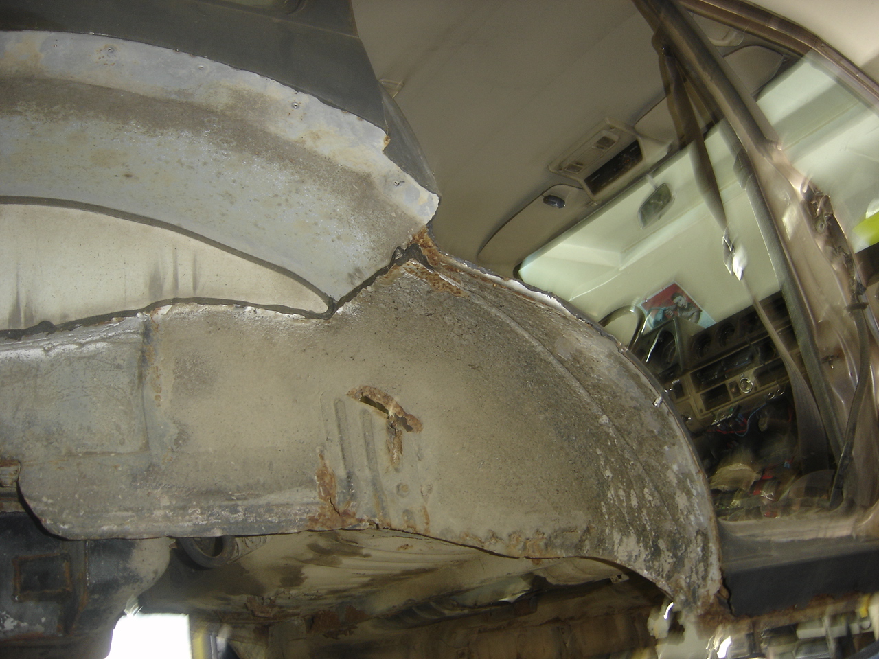

Sælir félagar lítið gert í dag lenti í að elda mat fyrir vélaverkstæðið við hliðina og var grillaður skrokkur í heilu.En ég náði að taka olíutankan undan og var ég hissa er ég sá að allt var heilt og fínt þar undir en hann er festur upp í gólfið og var tankurinn sjálfur heill og þrifalegur en búið að breita honum. Fór í að berja úr gólfinu fram í tjöru motturnar sem eru þar orginal og skera úr allt ryð í gólfunum bílstjóramegin og farþegamegin og tókst það bara vel og það sem þarf að skipta um er vel innan við fermetir. Tók allar hurðalamir af og alla þétti lista svo hægt verði að grunna og mála síðar. kveðja Tilli
búið að skera hægramegin og taka tjörumottuna sem er orginal.JPG (577.63 KiB) Viewed 13084 times

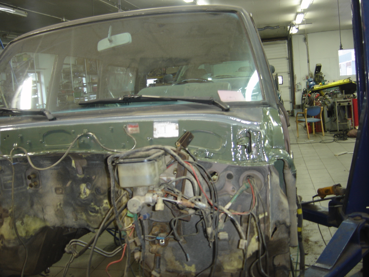

Sælir félagar reif vinstri aftur gluggan úr og var þar allt ónýtt af ryði og mikil vinna að byggja það svæði upp bæði að innan og utan. Blandaði tvo liti hergrænt og grátt og sett til prufu.
herlitur farinn að þorna.JPG (588.94 KiB) Viewed 12664 times
afturgluggi slæmur.JPG (605.42 KiB) Viewed 12664 times
fyrsta bótin.JPG (535.46 KiB) Viewed 12664 times
ekki fallegt.JPG (551.91 KiB) Viewed 12699 times
búið að skera bílstjóra gólf.JPG (615.41 KiB) Viewed 12699 times

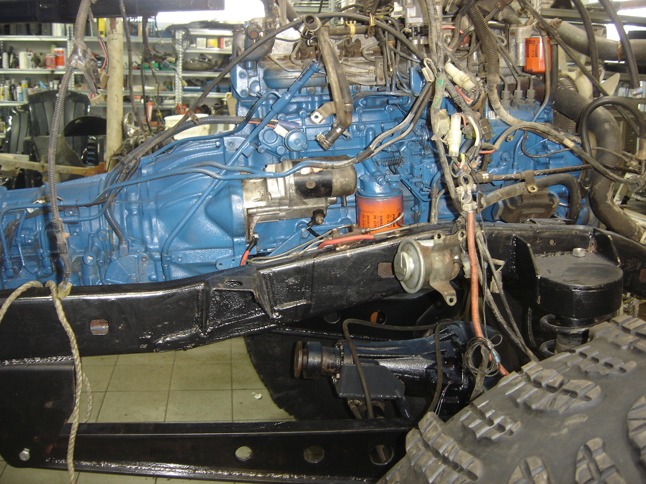

Postfrá sukkaturbo » 22.okt 2013, 17:30

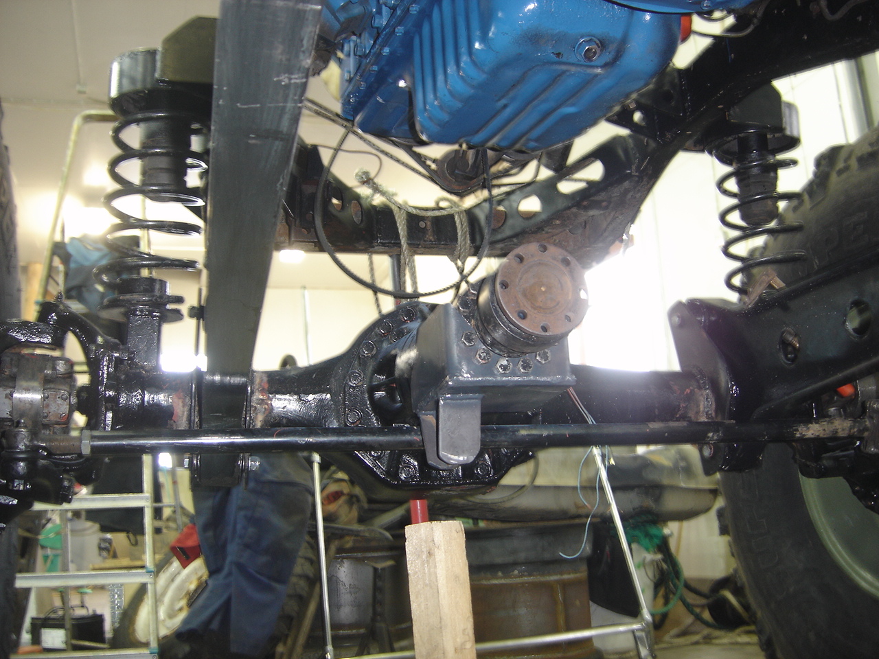

Sælir félagar gengur hægt en öruggleg Snilli er að smíða festingar fyrir stýristjakkinn og ég er að drullumalla í ryðbætingum.kveðja Tilli
Vélin orðin gangfær og eins og ný

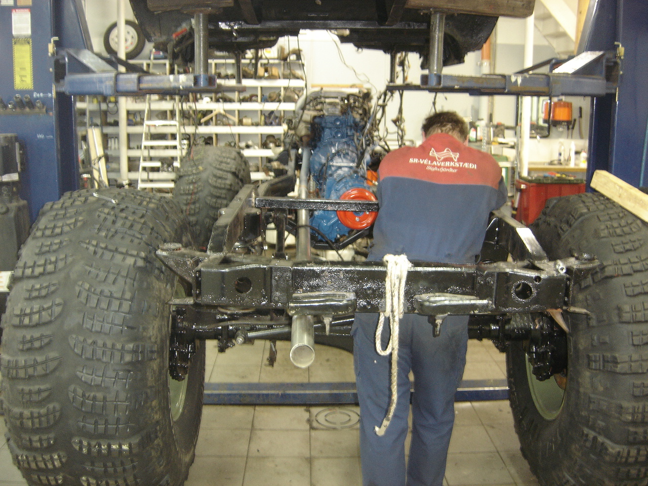

Sælir alltaf gaman að fá heimsókn í skúrinn og takk fyrir að líta við Jóhann.En þá er stýristjakkurinn kominn á sinn stað í nýjum festingum.
Svona voru festingarnar a stýristjakknum áður og bara virkaði held ég.JPG (597.27 KiB) Viewed 12439 times
stýristjakkurinn kominn á sinn stað.JPG (538.52 KiB) Viewed 12439 times
festing fyrir stýristjakk.JPG (531.32 KiB) Viewed 12439 times
Postfrá sukkaturbo » 23.okt 2013, 19:30
