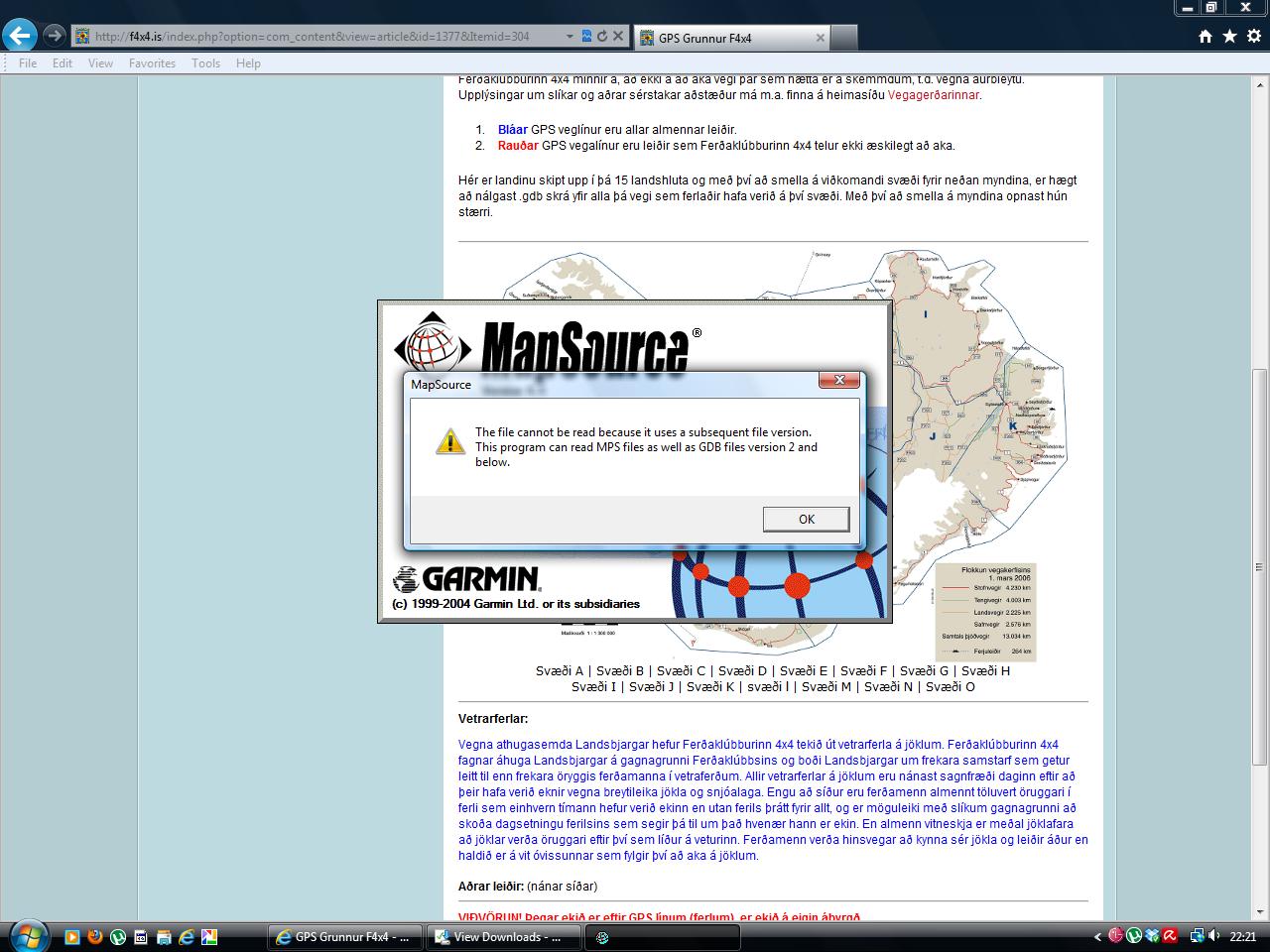

Langar að forvitnast hvort einhver ykkar getur hjálpað mér aðeins með gps dótið mitt. Þannig er að ég er með 182C garmin tæki virkar fínt og er svo með kortið í tölvunni og virkar fínt að færa á milli og allt að gera. En ég get ekki sótt ferlana sem eru td á f4x4 síðunni og ekki keyrt sprungu kortið og þessháttar. Fór og talaði við Rikka hjá Gamin og sagði hann mér að uppfæra mapsource, got og vel ég fer heim og reyni það en það gengur ekki????????????? Er með Windows Vista ef það breytir einhverju. Er ekki neinn tölvu maður svo ég leita til ykkar, kann ekki einu sinni að sýna ykkur meldinguna sem kemur á skjáinn þegar ég reyni að uppfæra.
Kv Bjarki
Aha held að þetta komi?
Kv
Bjarki

þú þarft að breita filenum yfir í format sem mapsource skylur, er ekki með þetta í þessari tölvu þannig að ég get ekki alveg sagt þér hvernig á að gera það núna.

Já en ég hélt að þetta ætti nú allt að tala sama tungumálið? Get ekki uppfært get ekki sótt file á f4x4 get ekki sótt sprungukortið, finnst þetta meira en skrýtið.
Kv Bjarki sem eraðbaslaítölvuDRASLI

Þú þyrftir að sýna okkur villumeldingar og útgáfu númer af mapsource.
það gæti verið að þú þurfir að logga þig inn sem "administrator" eða nota "run as admin" til að geta keyrt uppfærsluna.
Ferlarnir hjá 4x4 eru í gdb3 formati mapsource 6.13 ætti að ráða við þá.
Jöklakortin eru þjöppuð í zip formi, þarft að opna þá skrá fyrst og vista innihaldið.
