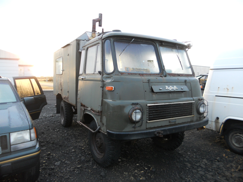

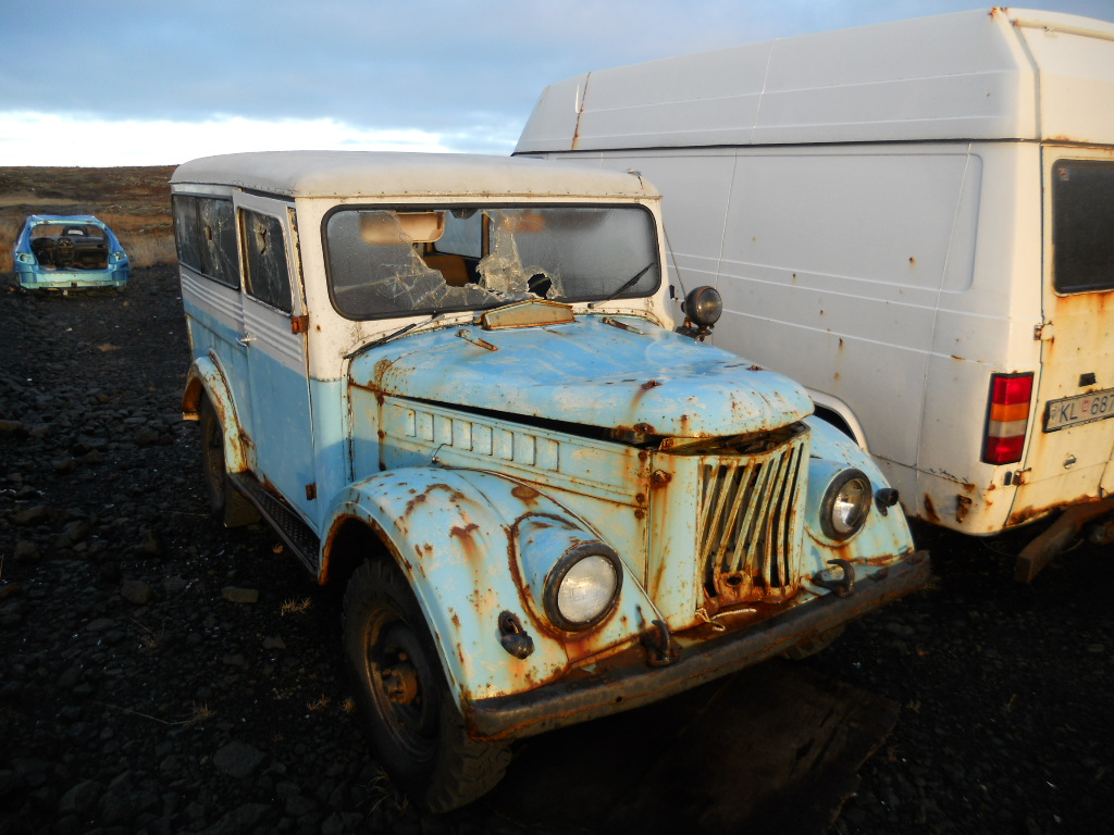

lecter
Innlegg: 1010
Skráður: 02.des 2012, 02:05
Bíltegund: kaiser M715 44"
Re: uppgerð á rússanum mínum
Postfrá lecter » 15.jan 2013, 00:40
þessi 4 dyra rússi er svakalega sjaldgæft dæmi ég ef ekki seð það aður
allir með allar tegundir eru með frábært kláraðu jeppan
hér er rússi hjá mer sem vinur minn á og held að afi hans hafi keipt hann nýan
og austur þyski trukkurunn minn sem heitir þessu skemtilega nafni ROBUR hann er 72 árg og var með 6cyl loftkælda bensin vél fra Deutz
en sett var 6cyl perkings 130hp og vatnkæld vatnskassi komið fyrir ,,
