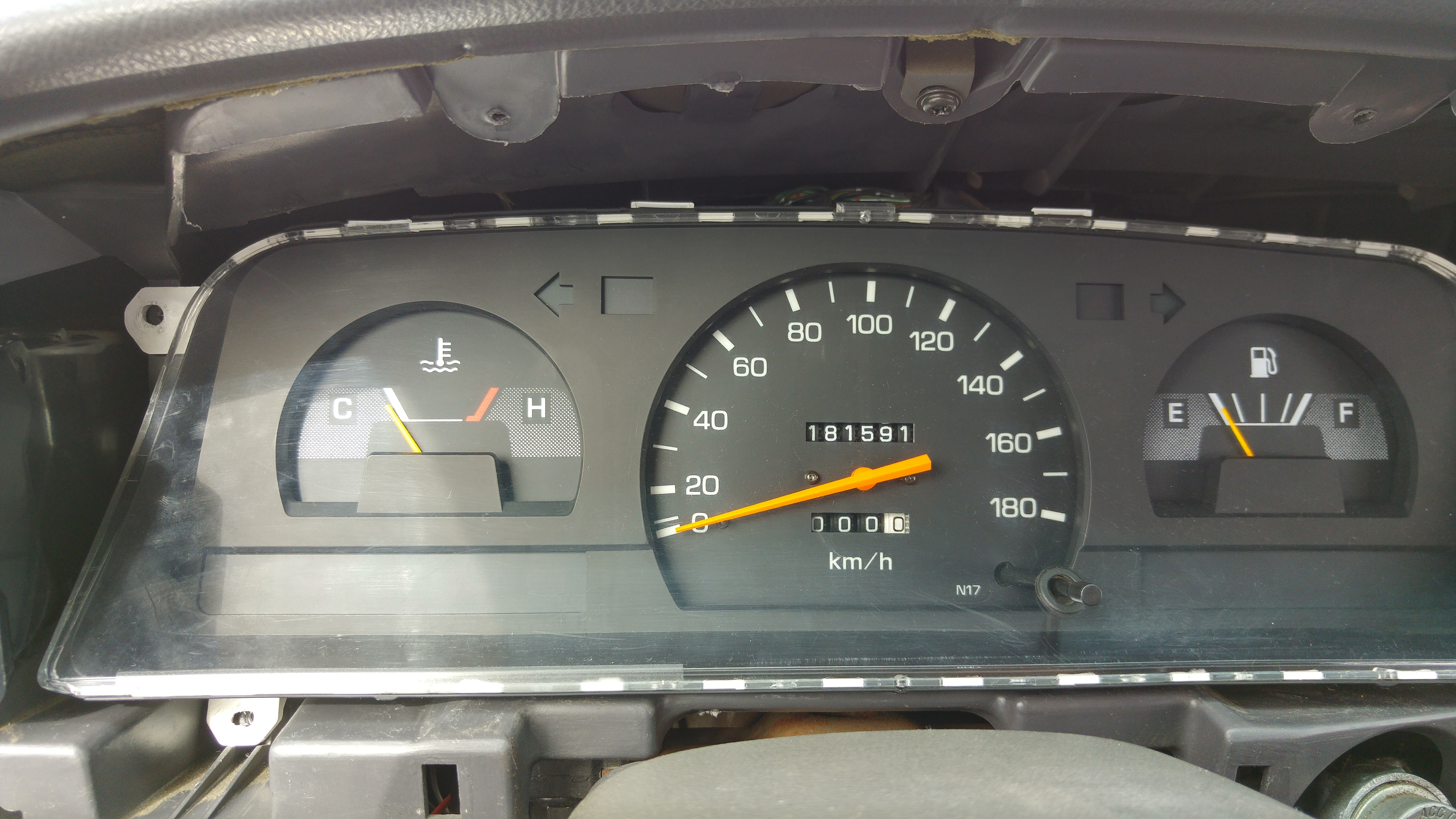

Góðan dag.
Hraðamælirinn hjá mér er hættur að virka. Fyrst hætti kílómetramælirinn að telja kílómetrana og nokkrum dögum síðar hætti hraðamælirinn sjálfur að virka.
Speed sensor í millikassa á að vera í lagi samkv. mælingum og böndin eru farin að berast að mælaborðinu eða sjálfum hraðamælinum því allt annað í því er í lagi. Tannhjól og slíkt virðast þó óbrotin og lítið mál að snúa kílómetrateljaranum handvirkt.
Er einhver sem getur lánað mér svona mælaborð til að prófa á staðnum (ætti að taka bara nokkrar mínútur) með möguleika á að fá það svo keypt ef það virkar?
Mynd af mælaborðinu mínu er hér fyrir neðan, það er merkt N17.
Kv.
Axel
Mælaborð N17 í Hilux '92 2.4 bensín
Re: Vantar mælaborð/hraðamæli í Hilux ´92 2.4 bensín
Postfrá sukkaturbo » 08.jún 2017, 22:06
Sæll er þetta breittur bíll á stærri dekkum. Lenti í þessu með minn og fann út að það var hraðamælabreitir í honum frá Samrás og hann hafið bilað tók hann úr og tengdi upp á nýtt með engum hraðamælabreitti og allt virkað fínt. Var búinn að skipta um mælaborð og sendirinn niðri þegar ég fann þetta út
Postfrá AGun » 08.jún 2017, 22:15
Sæll. Já, það passar. Er á 38" og ég fann í bílnum vottorð frá Toyota um breytingu á hraðamælinum þar sem stendur: "Hraðamælirinn í bifreiðinni er réttur af með rafeindabúnaði af gerðinni RASMUS TBR 101".
Veistu hvar þessi breytir er venjulega staðsettur? Og er það í góðu lagi að taka hann úr, er hann þá ekki að sýna rangan hraða?
Postfrá sukkaturbo » 09.jún 2017, 07:25
Jamm hann er undir mælaborðinu.Ekkert mál að taka hann úr hann er tengdur inn á leiðslur sem liggja í mælaborðið. Taktu mælaborðið úr fjórar skrúfur og fjögure plögg aftengdu breitir inn og prufaðu. Jú mælirinn verður vitlaus sem kanski um 10 til 20 km man það ekki alveg. Kanski er einn vírinn í sundur. Farðu svo með þetta og láttu laga þetta kveðja frá sigló
Postfrá AGun » 09.jún 2017, 08:58
Fann á netinu að þessi RASMUS breytir er einmitt frá Samrás eins og var hjá þér svo hann er ansi líklegur sökudólgur. Skoða hann næst.
Postfrá sukkaturbo » 09.jún 2017, 11:56
Jamm hafðu annað í huga ef bílinn er á 5:29 og 38" dekkum þa er hann réttur án leiðréttingarbúnaðarins og mjög nærri lagi á 5:70 alla vega var inn það
