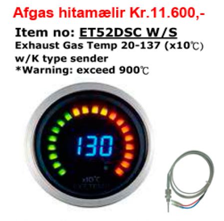

Smá bjartsýniskast hjá mér, en gæti verið að einhver eigi nema af svona afgashitamæli.
Þetta var flutt inn af Benna Kaupfélagsstjóra á Akureyri í einhverju magni fyrir 5-6 árum.
Er kannski hægt að tengja prope með k-type thermocopule við mælinn og reikna með að hann mæli rétt? Eða mun hann bara sýna eitthvað út í loftið?
Vil helst losna við að rífa mælinn úr mælaborðinu..

aae wrote:Er kannski hægt að tengja prope með k-type thermocopule við mælinn og reikna með að hann mæli rétt? Eða mun hann bara sýna eitthvað út í loftið?
Ég hefði haldið það, miðað við að það er talað um "K type sender" í auglýsingunni. Snögg Ebay leit skilaði t.d. þessu: http://www.ebay.com/itm/2M-EGT-K-Type-Thermocouple-Exhaust-Probe-High-Temperature-Sensors-Threads-New-/152355511547?hash=item2379189cfb:g:QZoAAOSw-0xYUPnr (Ath. að þetta er bara fyrsta líklega niðurstaðan sem ég fann)

Þar sem að ég tók eftir því að ebay leitin kemur frá kína, þá er hann aðeins ódýrari bara beint þaðan.
https://www.aliexpress.com/item/K-Type- ... 77a51b423e
Getur svo kannski sannreynt hann, með laser hitabyssu.
Miðað við verð, þá er alveg þess virði að láta vaða.

Takk fyrir þetta, er búinn að panta frá kínamanninum :-)

Þessi sem Elías benti á er einmitt rétti sensorinn. Það skiptir töluverðu máli að hafa próbuna þokkalega efnismikla, ég þekki dæmis þess að mjó próba hafi brotnað og farið í túrbínuna. Túrbínan var ekki glöð með það. Maður veit svosem ekkert með efnið í þessu, en að sjá er þetta betra. Ég hef ekki lent í að brjóta próbu ennþá enda hef ég alltaf valið sverari gerðina.
Type K sender í auglýsingunni gefur bara eitt til kynna, þetta er rétt próba.
Ég tók að vísu nema sem er styttri en samt svona boginn. Ég fór þá leið á sínum tíma að koma nemanum fyrir í 10 eða 12 mm ryðfríum bolta einmitt af því að mér fannst próban svo efnislítil, var ekki nema 3 mm í þvermál. Þessi nýja verður 5 mm svo nú þarf ég að bora aðeins stærra gat í boltann þegar þetta fer í. Boltinn skrúfast svo í blindflans (flatjárnsbútur) sem lokar gati á pústgreininni þar sem EGR draslið var. Þannig losnaði ég við að bora og snitta í pústgreinina og hugsanlega missa svarf inn í túrbínuna.
