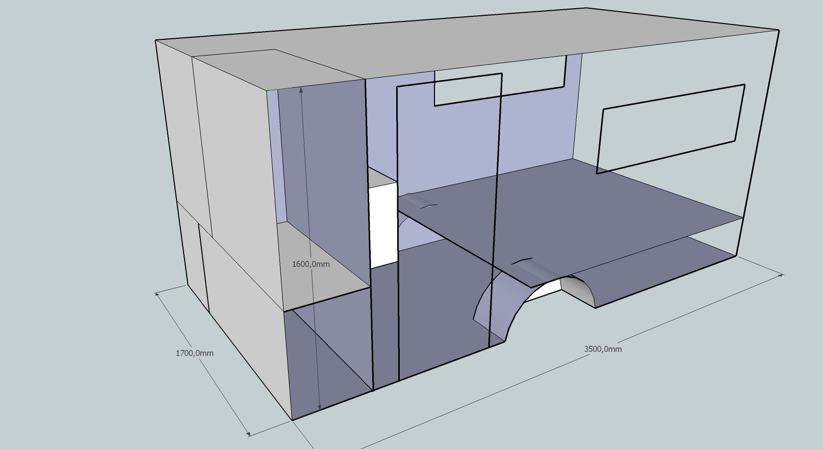

Ég tók mér skáldaleyfi og riggaði upp smá hugmynd að íslenskri útgáfu, en þar vildi ég hafa eldhúsið inní svefnrýminu og jafnframt hafa það þannig að það sé svipað og aðstaðan er í Econoline húsbílunum, s.s. borð sem breytist svo í rúm. Engan dúk vill ég hafa svo þetta þarf að hafa harðar hliðar og topp til að hægt sé að nota þetta af viti vor sem haust, en aðal tilgangurinn er að lengja sumarið og geta farið með græjuna sem víðast um hálendi og láglendi.
hugmyndin var að hafa þetta á 38" dekkjum og með sömu sporvídd og jeppi en einhversstaðar á leiðinni ákvað ég að sætta mig við 35" dekk í bili :)
Húsið er 3.50 á lengd og 1.70 á breidd og er því svefnrýmið langsum en ekki þvers. þetta er til að halda breidd hússins í skefjum. Hæðin er bara 1.70 sem þýðir að maður þarf aðeins að bogra en það er nú bara kósý og líka gert til að hafa þyngdarpunktinn eins neðarlega og hægt er án þess að húsið sé óþægilega lágt.
hér fyrir neðan má sjá grófa teikningu af því hvernig ég ætla að hafa þetta. Ég er byrjaður á grindinni og mun henda inn myndum hérna eftir því sem mér gengur að smíða kvikindið :)

Ég er alveg á því að vera með loftpúða, yfirleitt er enginn skortur á dælum í fjallaferðum, það hlýtur líka að fara betur með vagninn og innvolsið á grófum vegum.
En svo er rétt að við ættum ekki að vera að tefja með svona spurningaflóði, hlakka til að sjá næstu myndir :)

Sælir,
takk fyrir að útskýra þetta með stífuna fyrir mér, var í áttina en ekki alveg viss.
Lalli: mér líst vel á þetta þríhyrningakerfi, ætla að prufa það. Er með eina kerru sem er á fjöðrum og með gorma, er búin að vera þannig í c.a. 15 ár og hefur reynst vel nema fjaðrirnar eru orðnar ansi slappar eftir ótrúlegan burð í öll þessi ár. Hendi fjöðrunum og skelli þríhyrning á þetta enda eru fjaðrir og fóðringar farnar að skrölta.
Nú bíður maður bara spenntur eftir næstu mynd af framvindu verkefnisins :-)

PolarBear wrote:"misfjöðrun" er heldur ekki rétta orðið þarna, því til að misfjaðra þarf húsið að vera með 2 öxla hlýtur að vera og fjaðra mismunandi á þeim... eða það er minn skilningur á misfjöðrun.
Er ekki orðið sem þú ert að leita að 'Víxlfjöðrun'.

Btg, hér fyrir neðan er -stór- mynd undir jeppakerruna mína.. afsakaðu ryðið, en ég nennti ekki að mála nógu vel og er að fá það í hausinn þarna :). Fóðringuna og stálhólkinn færðu í ET-verslun í Klettagörðum. ATH að síðan þessi mynd var tekin þá hef ég sett demparana alveg útvið hjól og þeir vísa beint niður. það eykur stöðugleikann töluvert.
Misfjöðrun er í sjálfu sér ágætis orð Stebbi.. bara lýsir ekki því sem er að ske í kerrufjöðrun... sem er bara "fjöðrun" og ekkert annað :) Víxlfjöðrun er líka fínt orð :)
varðandi myndir af framvinduni.. :) good things happen slowly... en ég mun að sjálfssögðu pósta inn myndum hérna um leið og eitthvað gerist.
mynd undir litlu nettu jeppakerruna....

Fellihýsin sem Íslendingum hefur ekki leiðst að kaupa og draga um allt land eru smíðuð eins og þessir trailerar í vídeounum, allt meira og minna úr grindarefni og krossviðsplötum. Svo er bara kíttað einhveri örþunnri járnklæðningu utaná þau. Sama er hægt að segja um sum hjólhýsi.

Er sammála Stebba með þetta.
Þau hjólhýsi sem ég hef séð 'splundruð' eftir að hafa verið ekið undir Ingólfsfjalli í ofsaveðrum og hafa fokið til líta flest út fyrir að vera byggð úr bylgjupappa og álpappír. Finnst einhvernveginn að þessi á myndböndunum séu þó sterkbyggðari þó þau séu byggð með þessum hætti :-)
Hvaða rammíslensku umgjörð hafðir þú polarbear hugsað þér utan um húsið og einangrun?
Gaman að pæla í þessu og velta á milli.

ég ætla að nota ál-prófílskúffur sem eru hannaðar í svona kassagerð, notaðar aðallega til að gera vörukassa á flutningabíla, og svo verð ég með hliðarnar úr gegnheilu 25 mm skiltaplasti, en það eru 2mm plastplötur og einangrun á milli. Svo verður bara að koma í ljós hvort þetta er nógu sterkt eða ekki :)

jæja.. rétt til að halda þessu lifandi :)
þess má geta til gamans að grindin er alltaf geymd inni í upphituðum skúr. þetta ryð á henni er bara eftir 4-5 ferðir í vetur í saltbleytuni milli Árbæjar og Grafarvogs...
setti nefhjól undir greyið um helgina svo þægilegra sé að hantera kvikindið:
ööörlítil skekkja í loftpúðaskála-hæð leiðrétt :) (hvað eru 4 cm á milli vina...)
og svo voru púðarnir settir í að sjálfssögðu til að prófa :) hérna sést hún í ökuhæð
ég hef smá áhyggjur af því hversu nálægt dekkinu þetta er, en þó er alltaf 2 cm bil og þetta fer aldrei utan í dekkið hvernig sem ég læt kerruna fjaðra... svo ég ætla að lefya þessu að vera svona í bili
vona að menn hafi gaman að þessari vitleysu. Meira seinna :)
