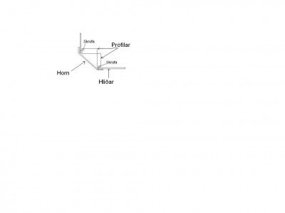

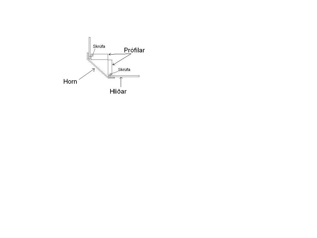

Ég hef bara orðið fyrir því að (og reyndar séð það líka) að plötur sem maður hefur kíttað fastar hafa losnað eftir nokkur ár.Í botninum á húsbílnum sem ég byggði yfir losnaði upp en ég gat komið kítti aftur á bak við og hnoðað þar fast. Í hjólskálunum sauð ég allt þannig að það hefur haldið. Gott er líka að matta þann flöt sem maður ætlar að kítta þá heldur það betur. Hvarnig ætlar þú að hafa hornin hjá þér?. Veit ekki hvort þessi mynd er sýnileg en svona eru hornin á húsbílnum, ég skrúfaði allan hringinn og límdi svo hornin yfir (þetta er allt úr trefjaplasti). Þetta verður örugglega flott hjá þér.

Steindór, hornin hjá mér verða eins, nema þetta verða Vinkil-ál en ekki svona horn því mitt hús er náttúrulega allt úr prófílum eða u-skúffum.
það getur vel verið að ég stelist til að setja nokkur hnoð í hverja plötu þrátt fyrir vin minn, bílasmiðinn, sérstaklega í hjólaskálarnar. takk fyrir ábendingarnar með það. ég vill frekar hafa þetta of sterkt en ekki nógu sterkt...
