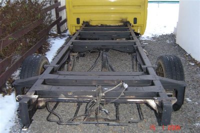

Jæja, þá er loksins að gerast meira!! :)
skellti grindinni í galvaniseringu og fékk hana til baka um daginn. nú er ég búinn að raða henni saman aftur og þá er hægt að fara að byggja upp. maí-júní fer í húsabyggingar, og vonandi verður hægt að gista í þessu í júlí þótt hún verði ansi frumstæð ennþá.
nokkrar myndir:
grindin komin úr galvaniseringu
Fóðring tjökkuð á sinn stað með drullutjakk :)
Hjólabúnaði raðað saman
Grindin er orðin ökuhæf á ný, ég bara gleymdi að taka mynd af því :) þessi verður að duga á meðan.

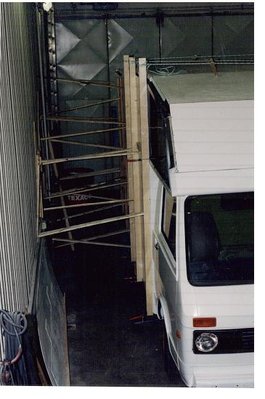

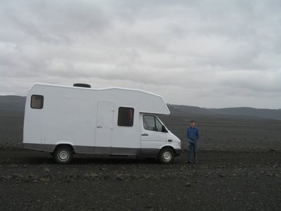

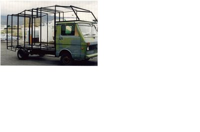

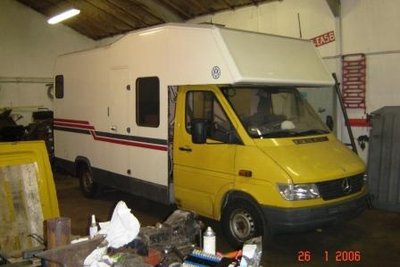

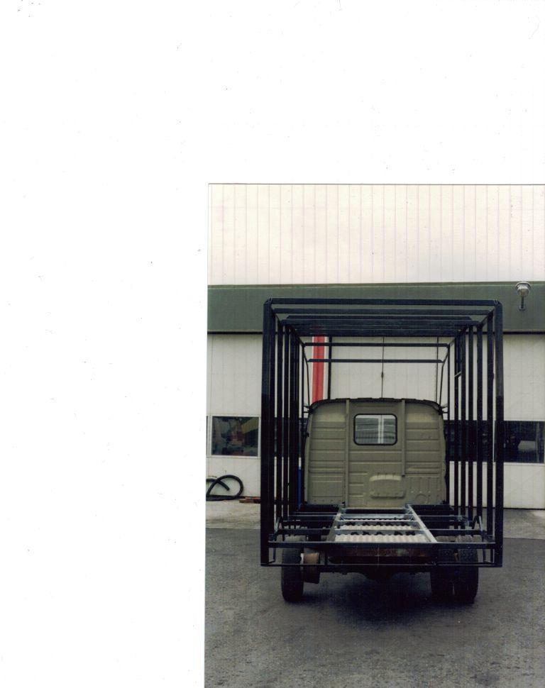

Smíðaði fyrir einum 17 eða 18 árum hús sem var upphaflega á Wolkswagen LT 35, færði síðan húsið yfir á Benz Sprinter fyrir 5 árum. Efni í grind 50 mm prófíll, trefjaplastplötur, c.a. 2 til 3 mm þykkar að utan, 50 mm plasteinangrun milli prófílanna, 6 mm krossviður innan á. Einangrunin og krossviðurinn límd með úrethan lími. Á margar myndir af smíðinni (þarf að skanna þær inn í tölvuna til að geta sent þær). P.s. hvar er myndin tekin ???

aðeins fleiri myndir frá mér:
búinn að smíða allar grindahliðar og þak og er hérna að bolta þetta saman til að sjá hvort þetta passi ekki allt :)
Svo verður þetta losað í sundur aftur og sent í galvaniseringu
Hérna er svo grindin komin saman! nú er bara að snúa þessu við einhvernveginn og máta þetta á botngrindina góðu
fleiri myndir síðar
Steindór, það væri voða gaman að fá að sjá einhverjar myndir úr smíðinni. spurning hvort þú nenntir að skanna 3-4 myndir og setja hérna inn bara í ganni?
fleiri myndir síðar

steindór wrote: P.s. hvar er myndin tekin ???
Þetta er voðalega Sprengisandslegt en þannig er nú líka stór hluti landsins.
