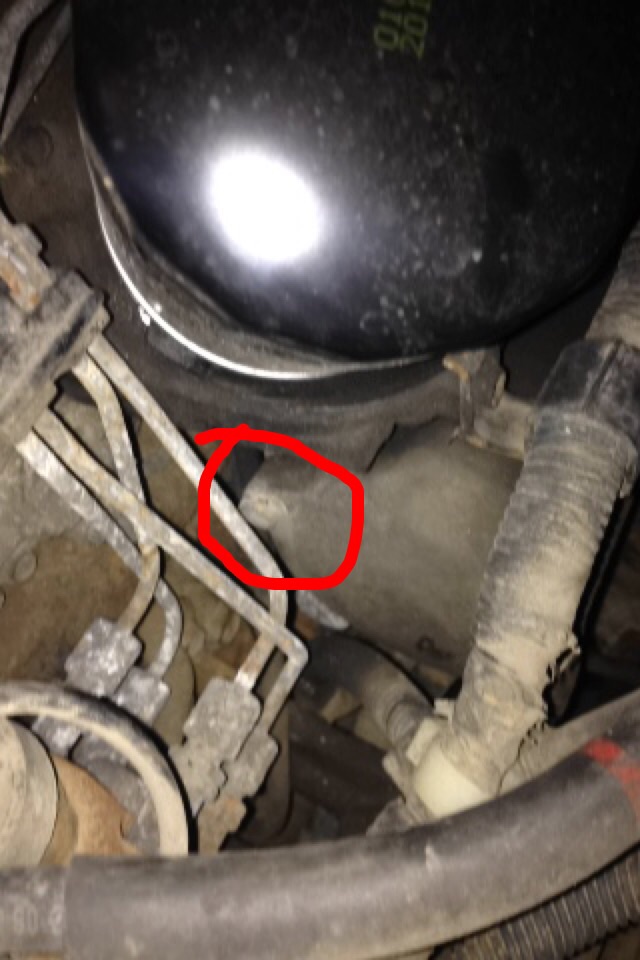

Postfrá tíkallinn » 22.nóv 2014, 15:58
olafur f johannsson wrote:Farinn snerla og það er hægt að skipta um hana án þess að taka startaran úr bara losa hann og snúa honum og taka vinstra framdekk af og þá er hægt að komast í hann svo er hægt að taka hann alveg úr en þá þarf að taka olísíuna úr og taka festinguna sem er fyrir rafmagns lúmið frá sem er á skálinni hjá síuni frá
Takk fyrir þetta.
Er nóg að losa bara þennan bolta til að snúa honum? (Sjá mynd)
Hvar er best að fá varahluti í þetta?

Postfrá olafur f johannsson » 22.nóv 2014, 21:41
Nei það þarf að losa allan startaran frá. Það eru 2 boltar framan á startaranum þar sem hann kemur á kúplingshúsið með 17mm haus og svo þarf að taka hann úr sambandi eitt plogg og svo straumurinn sem er líka með 17mm ró. og þegar það er búið að losa og snúa honum þá þarf að taka eitt lok af og er það fest með 3 boltum með 8mm haus. Svo er gott að fá einhvern í þetta sem hefur gert þetta áður og fá hann til að sína sér þetta þetta er smá bras og snúið svona ef maður er að gera þetta í fyrsta skipti.
