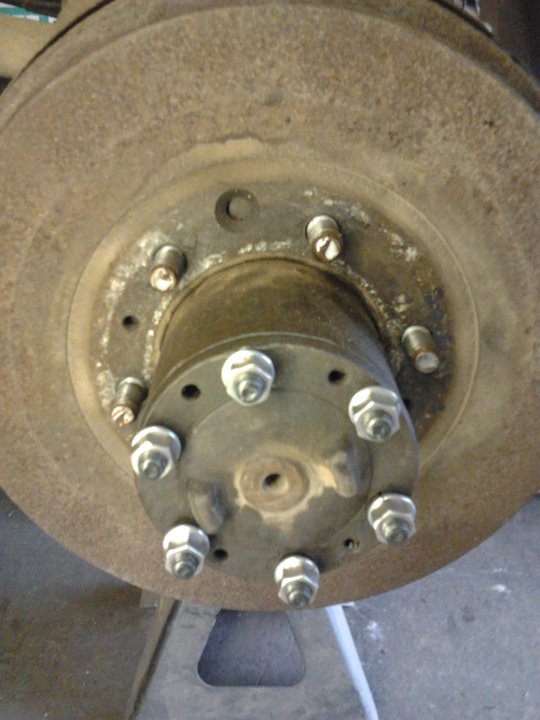

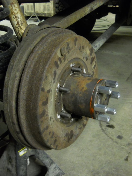

Hafa menn verið að svera boltana í Hubinum á afturhásingunni, þeim sem halda öxlunum á sínum stað.
ég er með 2 lausnir á hásingunum hjá mér, annarsvegar 10mm pinnbolta með renndum tengiróm og svo pinnbolta úr 100cruiser og rær og kóna úr honum.
Tengiróar lausnin er einfaldari og ódýrari en hin lítur aðeins betur út, setti þetta að framan hjá mér líka í driflokurnar.
hérna eru myndir.
tengirær
pinnboltar, kónar og rær úr 100 cruiser
Getur verið að það þurfi að slípa aðeins tengirærnar ef þú ert með þrönga felgumiðju. Svo eru þær bara límdar vel á, þetta hefur svínvirkað í mörg ár.
Já og eitt vesenið við 100 cruiser lausnina er að þú þarft 60 gráður úrsnara til að ná kóninum réttum í öxulinn, þegar þú ert með tengirærnar ræðurru sjálfur kóninum, var þá bara með 90 gráðu úrsnara og renndi rærnar í það sama á móti.
Svo er um að gera að dúndra 14mm felguboltum í þetta í leiðinni :)
