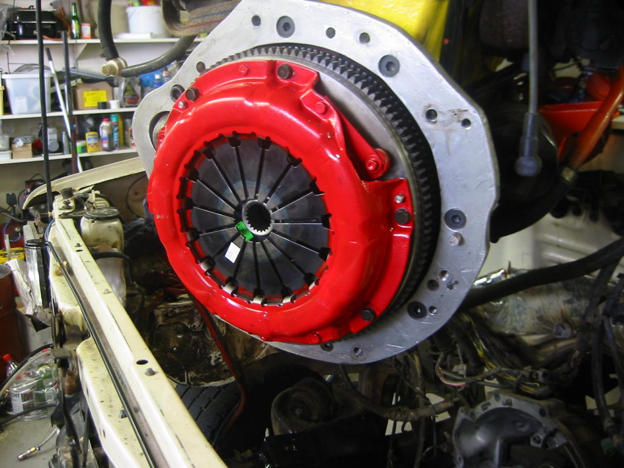

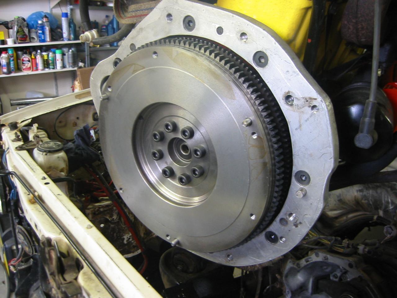

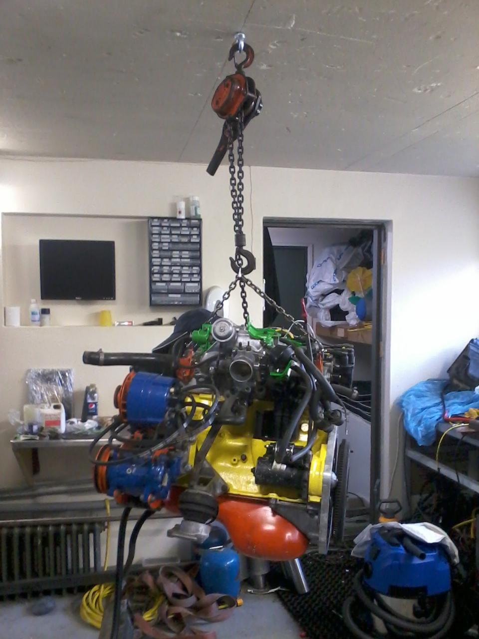

Jæja, dagurinn fór í að losa mig við hljóðkerfið undan bílnum og koma gömlu vélinni á pallinn, sem fólst í því að snúa vélarvana bílnum við og slaka vélinni á pallinn og snúa honum svo aftur við, sem er full erfitt að gera einsamall.
ég skrúfaði líka svinghjólið á volvo mótorinn.

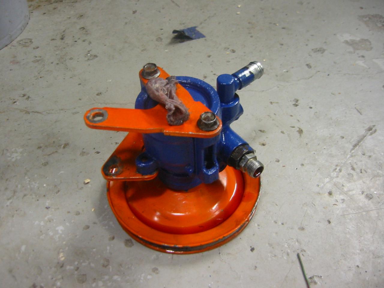

Hvaða lakk notaru a motorinn
Startarinn
Höfundur þráðar - Innlegg: 1157
- Skráður: 01.aug 2010, 12:02
Re: Project Guðlast - Volvo hjarta í Hilux
Einhverskonar vélalakk sem ég fann í húsasmiðjunni, ég man ekki hvað það heitir. Ég þurfti að fara nokkrar umferðir

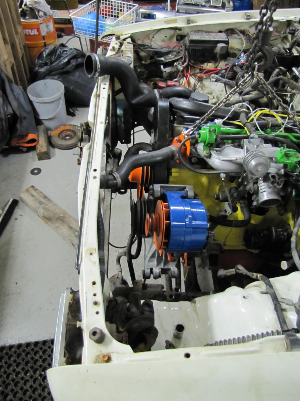

Þá er ég að slaka volvo rellunni ofan í til að sjá hvar og hvernig ég þarf að smíða mótor festingar.
Það er nú eitthvað þrengra framan við þessa en V6 hækjuna, ég er aðeins búinn að klóra mér í hausnum um hvar ég á að setja intercoolerinn.
Svo þarf ég að færa festingarnar fyrir alternator og loftdælu, loftdælan rekst í stýrismaskínuna
Vélin á ekki eftir að koma nema 1 cm aftar en endanleg hæð er ekki ljós
Það er spurning um að fá lánað skóhornið sem Hjalti notaði til að koma patrol mótornum fyrir.....
Djöfull finnst mér rosalega margt rétt við þessar myndir. Eitthvað svo traustvekjandi við að sjá stórt VOLVO í húddinu.

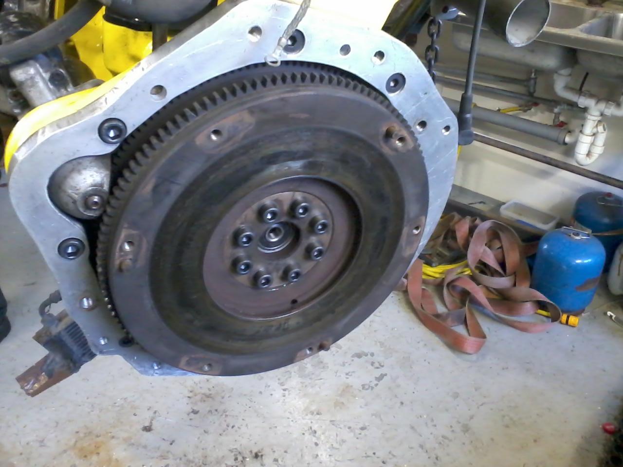

Annars fór dagurinn í að snyrta millistykkið milli vélar og gírkassa og smíða nýja mótorfestingu hm á vélina, en orginal festingin var of lág fyrir grindina
Ég ætla ekki að opna þá ormagrifju að eiga eitthvað við grindina úr þessu, mér sýnist á öllu að ég geti sett interkúlerinn framan við frambitann, svo plássið sleppur alveg.

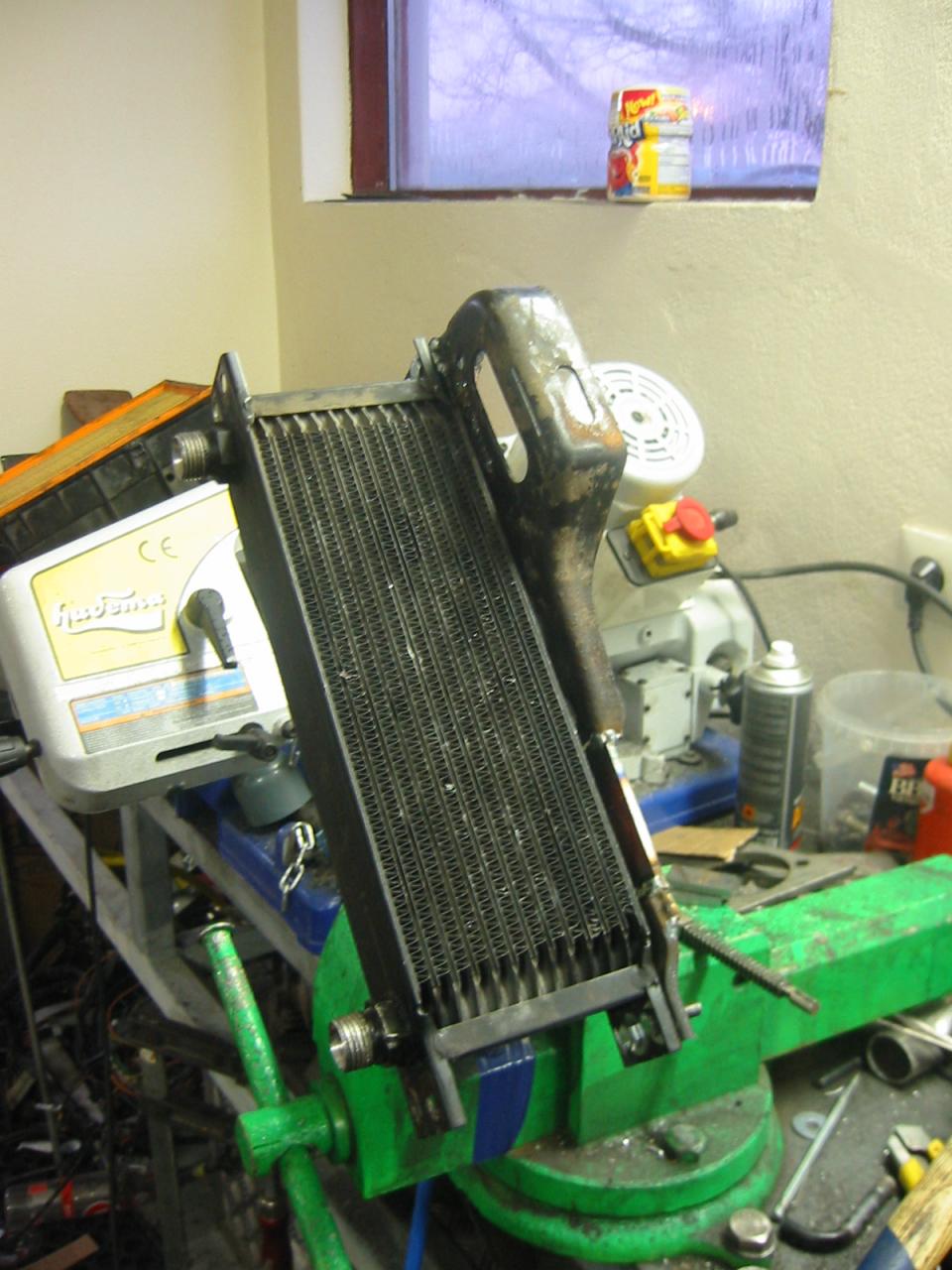

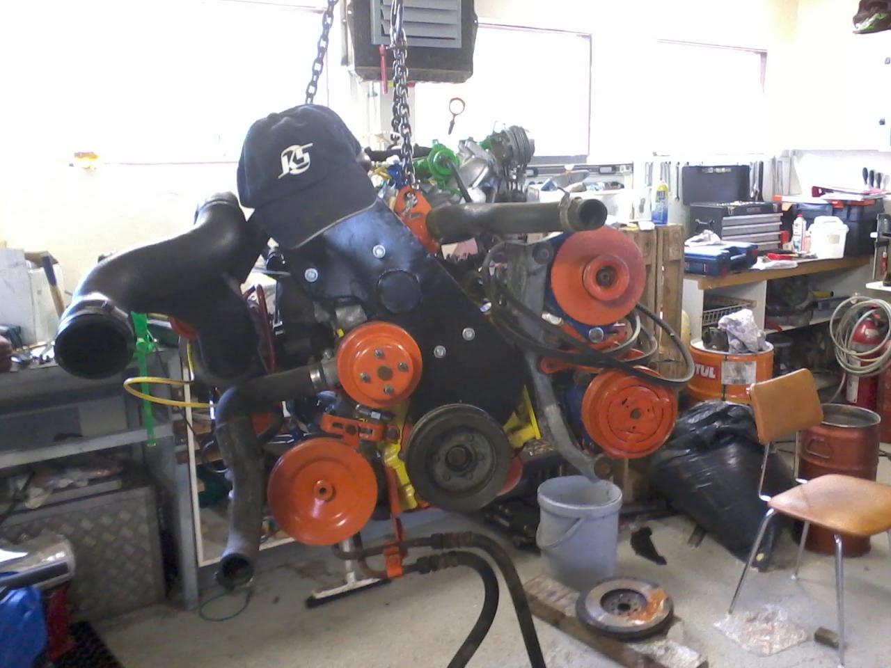

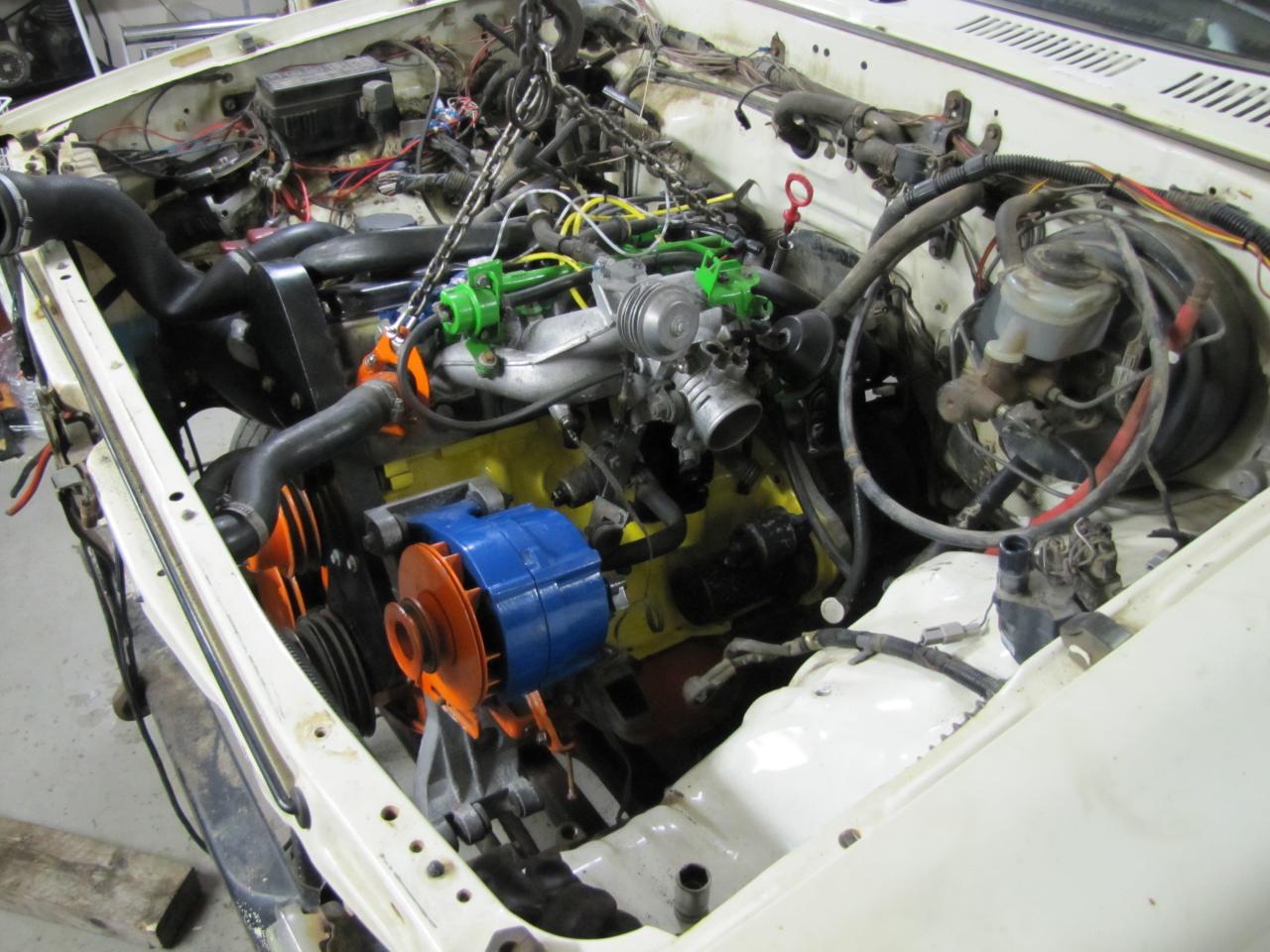

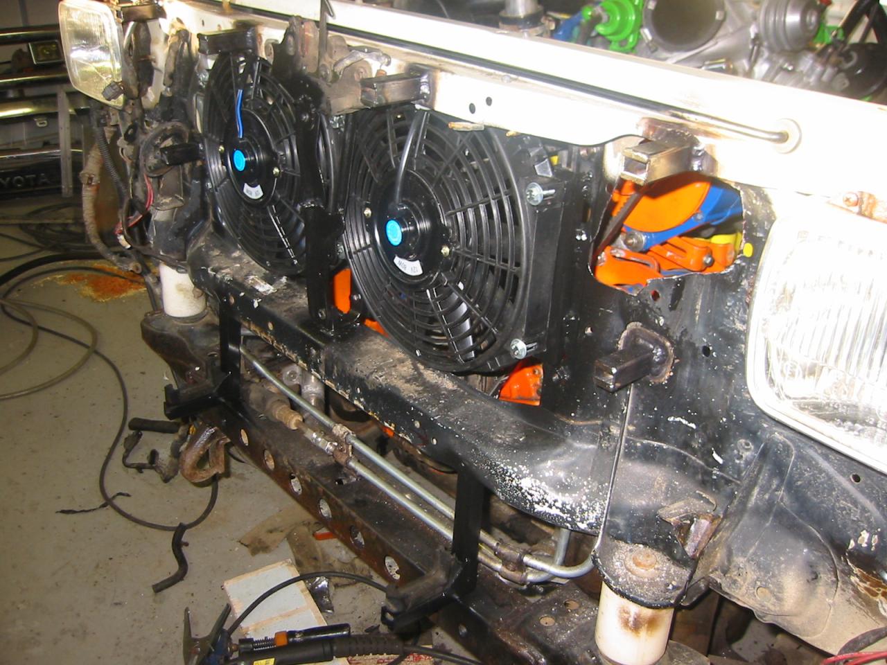

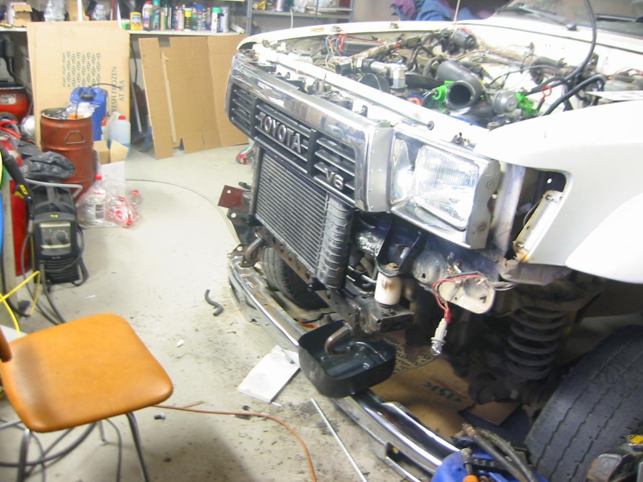

Jæja, ég var að taka gamla myndavél aftur í notkun og er loksins kominn með kortalesara sem les svona úrelt kort, hérna eru allavega nokkrar myndir.
Vélin er loksins kominn á sinn stað og tengingar hafnar, vatnskassi því sem næst tilbúinn. meirihluti af smíðinni kringum intercooler, svo er bara loftsíuboxið og hluti pústkerfis eftir.
svo kemur aðal höfuðverkurinn, Rafmagnið
Planið er að nota cruise controlið sem var í volvonum, en ég veit ekki hvort merkið frá hraðamælinum í Hilux er rétt merki fyrir volvo cruiseið

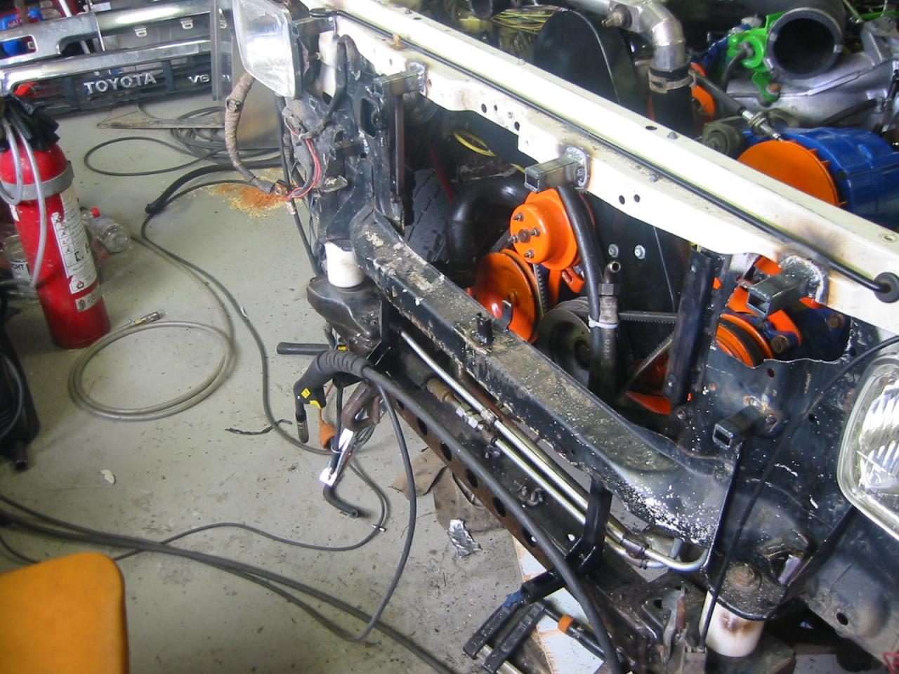

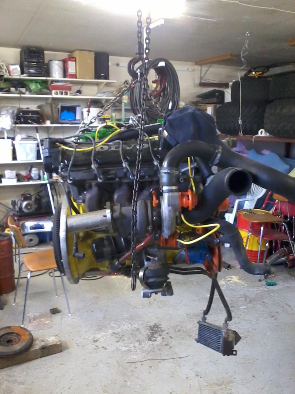

Jæja nokkrar myndir frá takmörkuðum afrekum síðustu viku
Re: Bölverkur - Volvo hjarta í Hilux
Hvernig er það er volvo rellan svona löng eða hilux húdd stutt ?
Startarinn
Kveikjan er aftaná heddinu, ég hefði getað fært vélina nokkra sentimetra aftur en þá hefði ég orðið að færa gírkassana og lenda í vandræðum með gírstangir og drifsköft, ég nennti bara ekki þeim pakka öllum aftur, gírstöngin á auka kassanum smellpassar með því að snúa henni öfugt og rétta úr hlykknum.
Það er ekki pláss fyrir viftuna framan á vélinni eins og er, svo ég hefði aldrei getað komið intercooler og vatnskassa með viftu framan á vélinni ofan í þetta húdd, volvo vélarsalurinn er í alla staði mun stærri en í hilux, bæði breiðari og lengri
Veit svo sem vel hvernig vélarsalurinn í volvo er en var aðalega að spá í þessu þar sem volvo datt ofan í húddið á annari hvorri súkku hérna um árið

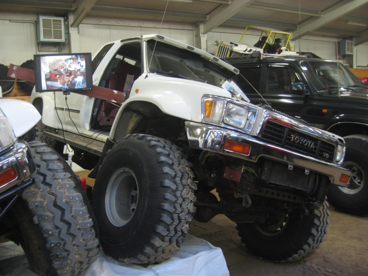

Hér eru allavega tvær myndir af bílnum á Krafti 2013:
Svo var ég áðan á árshátið Skagafjarðardeildar 4x4 og fékk þennan fína farand"bikar"- "Dugnaðarforkurinn" fyrir breytingarnar á jeppanum, því eins og strákarnir sögðu þá hefði engum öðrum dottið í hug að setja volvo vél í Hilux
En það verður frekar rólegt í þessu á næstunni vegna annara verkefna

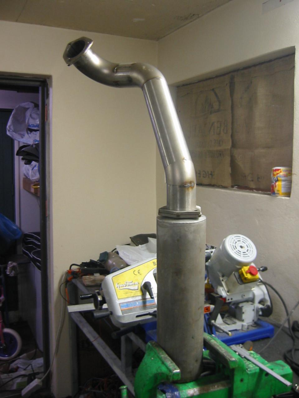

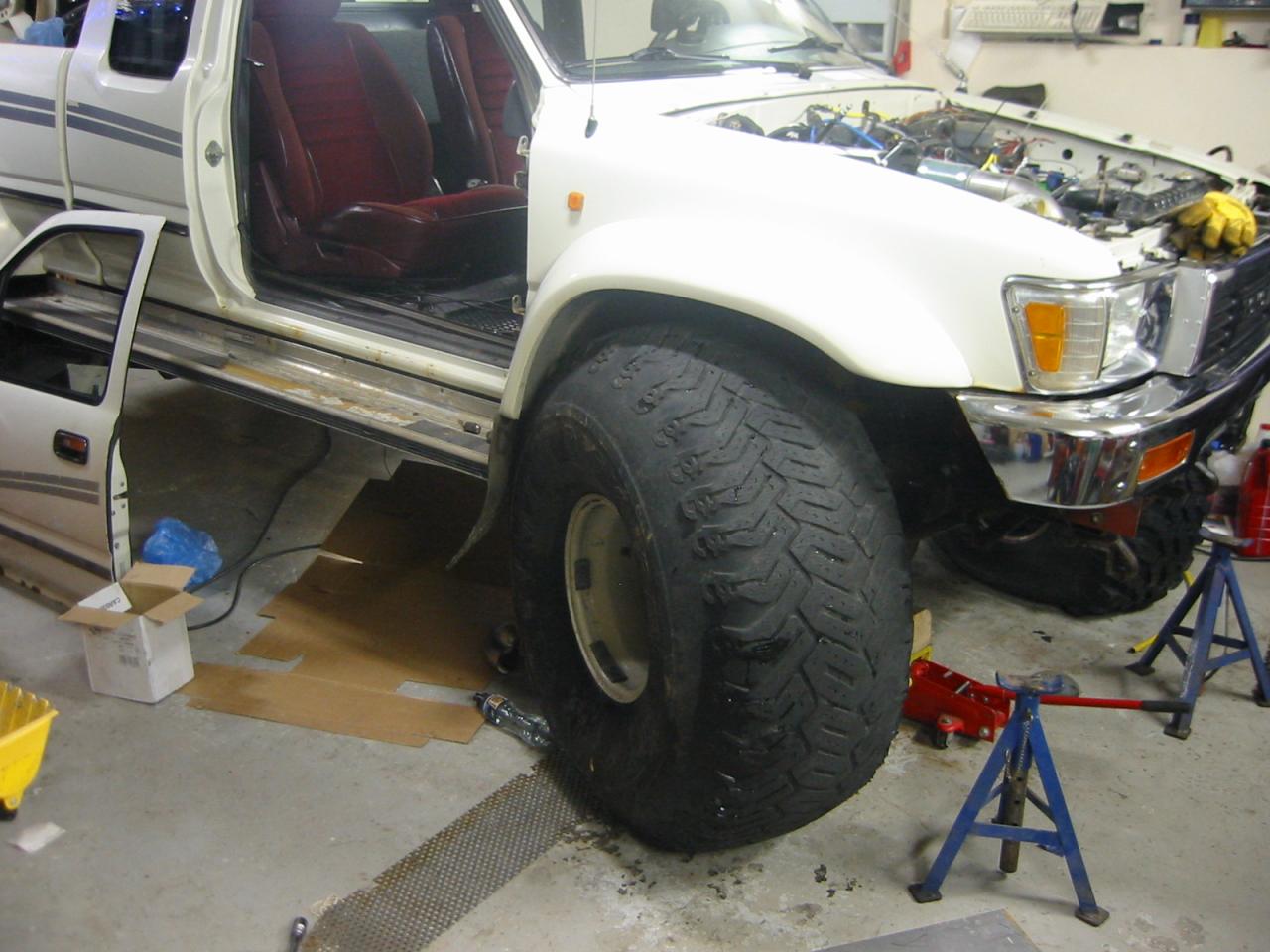

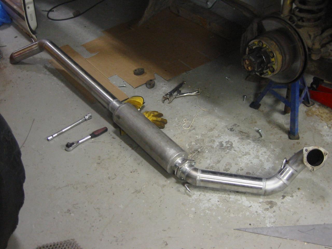

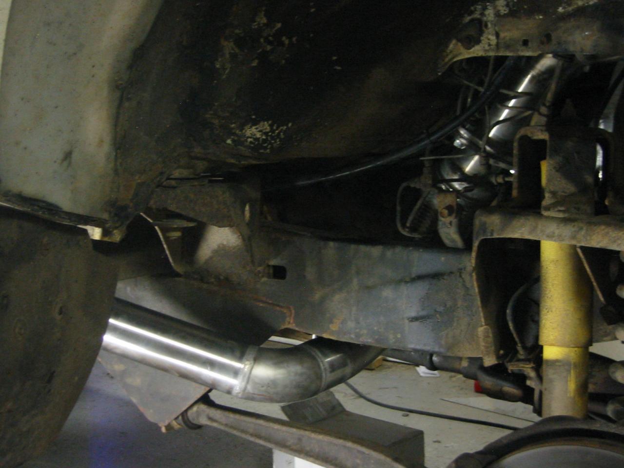

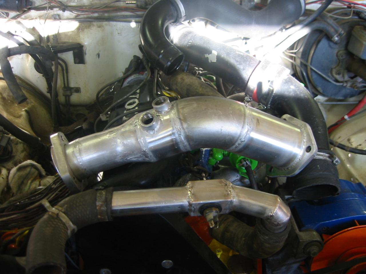

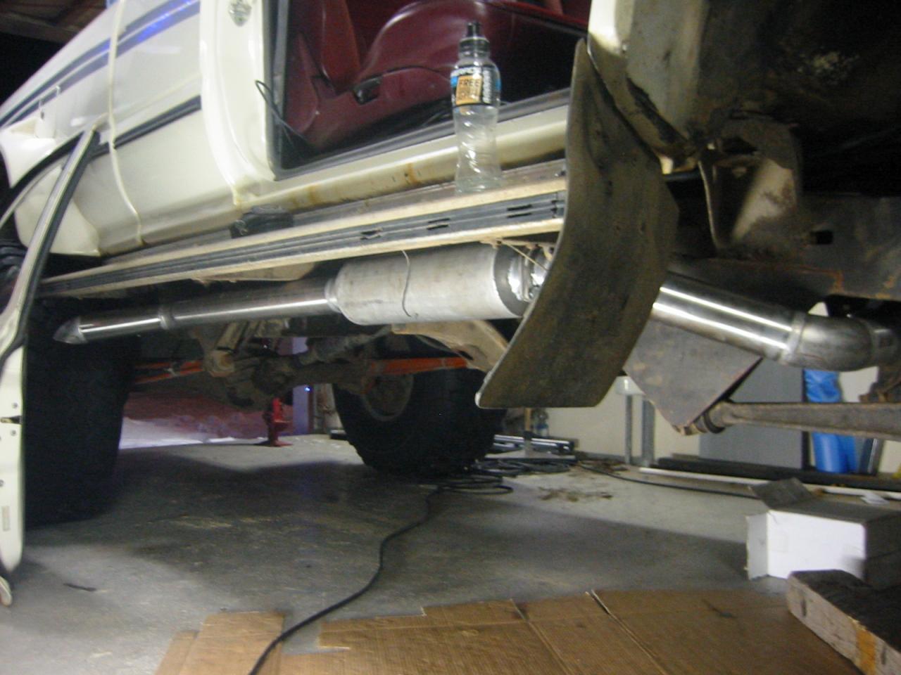

Annars dundaði ég aðeins í dag, fékk lánað 1stk 44" dekk til að máta undir svo pústið yrði örugglega ekki fyrir dekkinu ef það kæmi til síðar, vantar grátlega lítið uppá að þetta sleppi. Þarna er ég búinn að hleypa úr dekkinu hinumegin og tjakka vinstra afturhornið upp til að fá sem mesta misfjöðrun að framan
Svo er hérna afrakstur dagsins, framhald á pústkerfi, klára það vonandi á morgun
Stebbi wrote:B18, B19, B20, B21, B23, B200 og B230 eru allt saman sama 4 cyl blokkin og það var nú ekkert allt of mikið pláss eftir í boddyhækkaðri súkku þegar þær voru komnar ofaní en það slapp.
Þetta er ekki alveg rétt, B18,B19 og B20 eru með undirliftustöngum meðan restin er með yfirliggjandi knastás
Þessar blokkir voru mismikið boraðar, bæði fyrir stimpla og sveifarása, sveifarásarnir voru t.d. mun öflugri í B23 en B230 bæði í sverleika og styrk, því B23 var með þrykktan ás (Forged) meðan að B230 var með steyptan (cast). Veggþykktin í sílendrunum á B21 og B200 er að mér skilst ekki næg til að bora hana uppí sama og B23 og B230, en þær eru jafn slaglangar.
Það vantar sumar festingar á B23 sem eru á B230, auk þess sem vatnsdælan passar ekki á milli, flest annað er plug 'n play
Ég nota t.d. Blokk, sveifarás og stimpla úr B23 en nánast allt annað utaná og ofaná vélinni kemur úr B230FT, stimpilstangir eru líka 50% sverari í B23 en B230 fram að amk '90 en uppúr því eru höfuðlegurnar á sveifarásnum sveraðar aftur upp, ásamt stöngunum, en gerðirnar á undan áttu víst til að brjóta stimpilstangir og þá nánast undantekningalaust á fremsta sílender, sumir kenndu um svignun á sveifarás undir álagi þegar það var búið að auka við túrbínurnar.
Það má líka taka það fram að það virðist lítill sem enginn munur vera á túrbó og túrbólausu vélunum í styrk, eini munurinn virðist vera dýpri bolli í stimplum, sodium fylltir afgasventlar, og aðrir stimpilhringir. Allt annað er jafnsvert

Þá er pústkerfið komið undir, hljómar alveg ágætlega, djúpur bassi í hægagangi, en virðist nær algerlega þagga niður í drununum við inngjöf, allavega heyri ég ekkert í pústinu yfir hávaðanum frá vélinni þegar ég stend framan við bílinn og gef í

Jæja Elli, þú getur hlegið að mér núna.
Ég hafði semsagt samband við Elmar því stýrisdælan virtist ekkert hjálpa við stýrið sem var sannkallað vöðvastýri þegar ég fór á sýninguna. Ég hafði áhyggjur af því að þessi volvo dæla og Hilux maskínan gengju ekki saman, Elli fullyrti að þetta ætti að ganga svo ég taldi dæluna ónýta og reif hana úr
Vandamálið var nú ekki merkilegt, mér hafði yfirsést auka tuska sem var í inntakinu á dælunni, þetta svínvirkar núna.
Bölvaður bjáni getur maður verið
