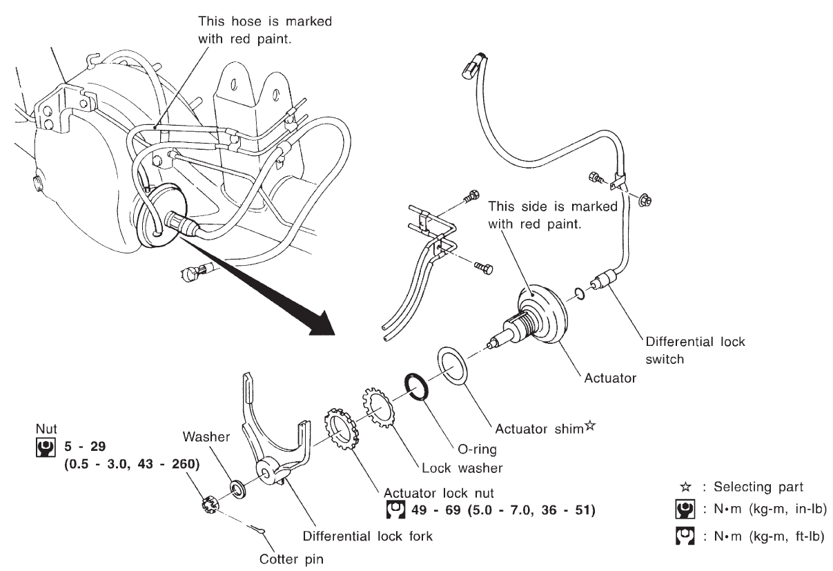

Í vakúm-membrunni á drifkúlunni er einfaldur þrýstirofi sem fer "Á" (gefur samband) þegar læsingin er á. Í hann liggja tveir vírar, annar vírinn er jörð og hinn liggur í stjórnbox fyrir læsinguna. Það er undir húddinu í vinstra frambrettinu.
Fyrst að ljósið fyrir lásinn er að blikka í tíma og ótíma er augljóst að vírinn frá stjórnboxinu er að ná jörð einhversstaðar. Langlíklegast er að það sé að gerast á, eða við afturhásinguna. Þar eru kjöraðstæður fyrir rafmagnsvandræði: grjótkast, titringur, bleyta o.s. frv.
Einfalt er að taka sundur tengið sem er við rofann á læsingunni. Við hann er svolítið skott og tengi eins og sést á myndinni. Kipptu því í sundur og sjáðu hvað gerist - við það ætti ljósið aldrei að kvikna. Ef það heldur áfram að blikka þá er bilunin framar í rafkerfinu, ef ekki er það rofinn sjálfur eða skottið í hann sem leiðir saman. Þennan rofa er auðvelt að taka úr og mæla og prófa. Með aldrinum jagast vírarnir þar sem þeir koma í rofann, bilunin gæti hæglega verið þar.
