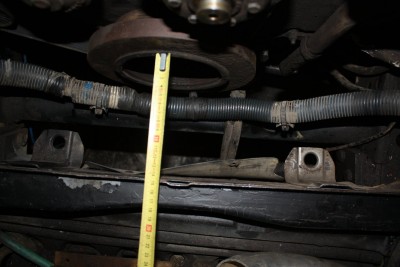

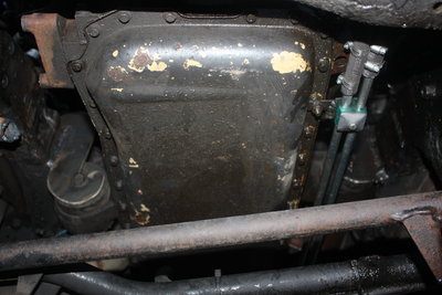

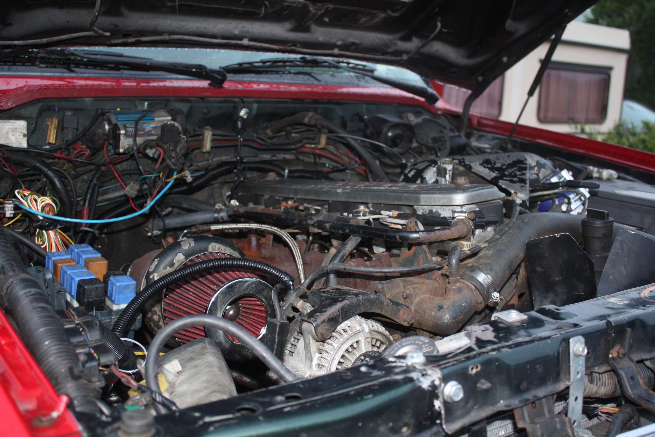

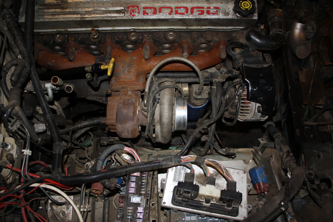

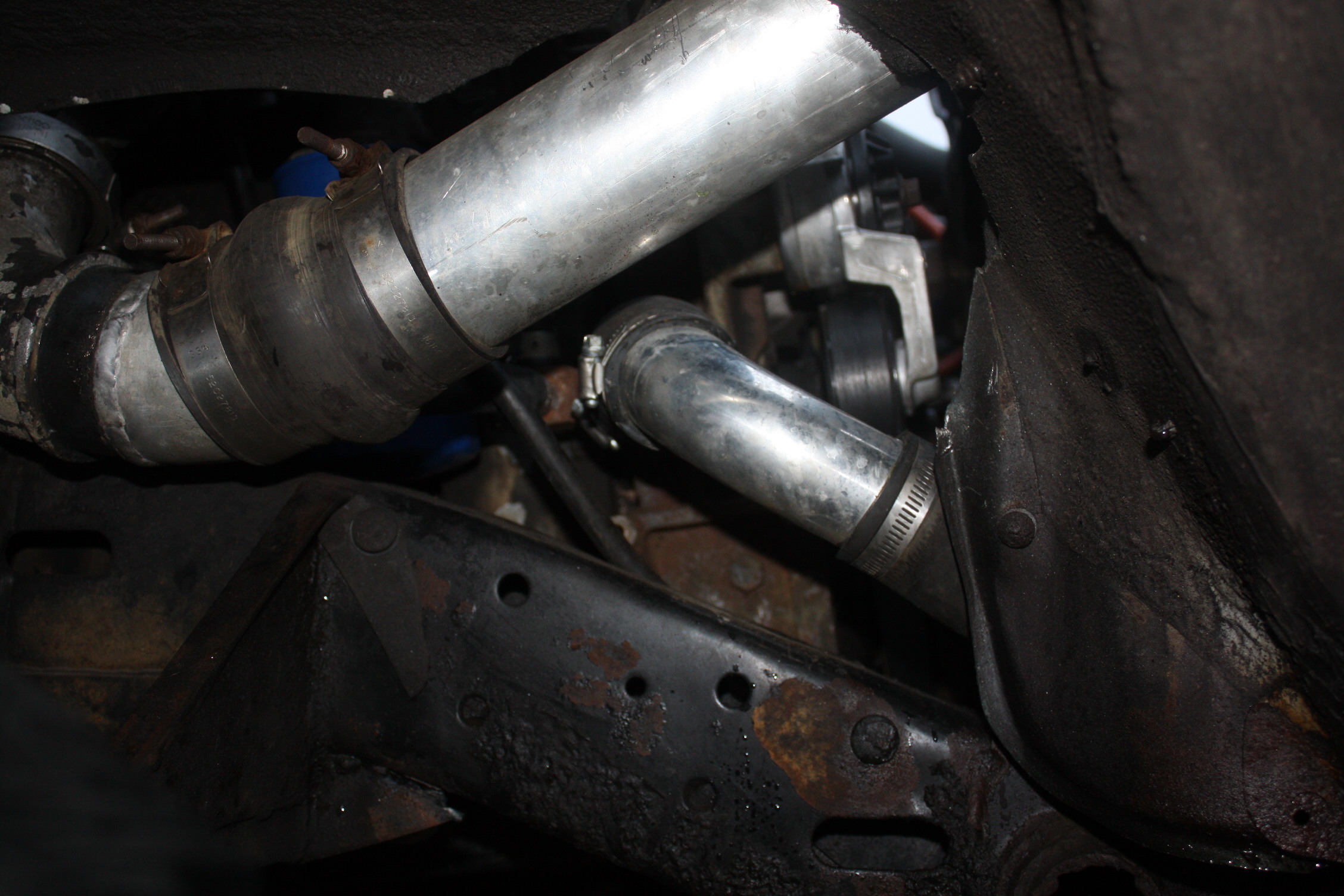

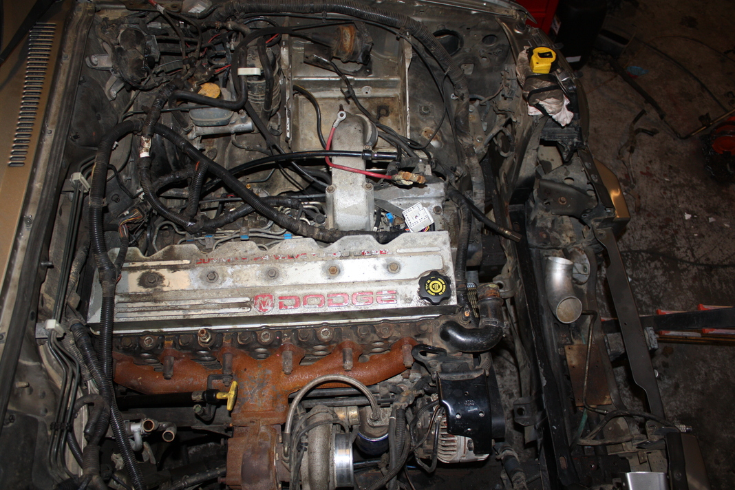

Sælir
Ég er byrjaður á þessu hjá mér hér koma nokkrar myndir.
Kveðja Geiri
Kveðja Geiri

Þetta er alvöru. Djöfull verð ég að fara að finna mér svona rellu og setja í minn :)
Re: Cummins í patrol
jeepson wrote:Þetta er alvöru. Djöfull verð ég að fara að finna mér svona rellu og setja í minn :)
Þetta er geðveikt :) en hvernig er það þegar það er kominn 200kg þyngri rokkur í hann hjá þér þarftu þá ekki að fara að setja hann á 44" til að komast eitthvað ?
Eins þegar þyngdin er aukin svona þá eykst álagið á legurnar, eins ef Dekkinn eru stækkuð, tala nú ekki um ef felgurnar eru 17" - 18" breiðar.

Humm
Bíllinn er 44" breyttur og fer á 46" við fyrsta tækifæri....
Þetta er nefnilega 44" Patrolinn sem ég keypti af þér Hansi ;-)
Það munaði 3 cm á orginal gormunum hvað hann seig undan cummins. Þannig að það fara undir hann framgormar undan 80 crúser
Kv Geiri

Fram gormar af 4,2 diesel patrol ættu líka að duga þar sem að það virðist vera svipuð þyngd á þessum vélum. En það er klárlega draumurinn minn. við þessa cummins breytingu er að fara í 46" Og þá öflugari framhásingu. dana 60 hlýtur að vera hentur þegar maður er kominn á þetta stig.

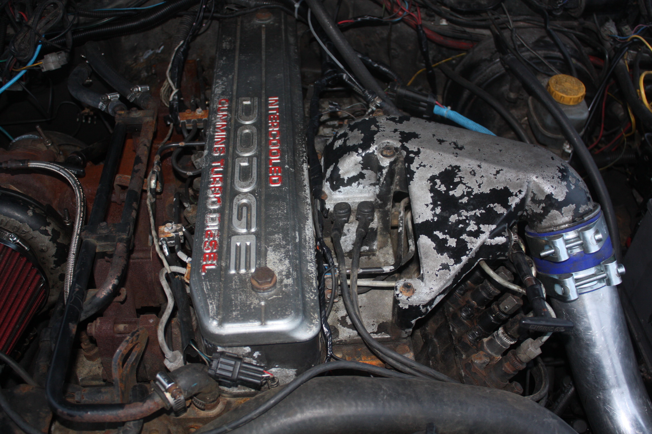

Jæja smá update..
þetta er allt að skríða saman vantar lógírinn til að geta farið að keyra...
Kv Geiri

-Hjalti- wrote:hann er komin á rúntin :)
Frábært. Þá kvet ég bara bóndann til þess að setja inn myndir og leyfa okkur að sjá :)
Sælir
Já myndir.... þær koma verið rólegir
Ég er amk farinn að keyra Þettað er geðveikt :-)
Ég fór í svona extream makeover nýja kanta og allt fann smá ryð undir þeim gömlu svona einsog gengur.
Það er slatti af myndum á facebook síðunni minn,ég skal reyna að setja inn mynd á morgun.
Kv Geiri
Kv Geiri
