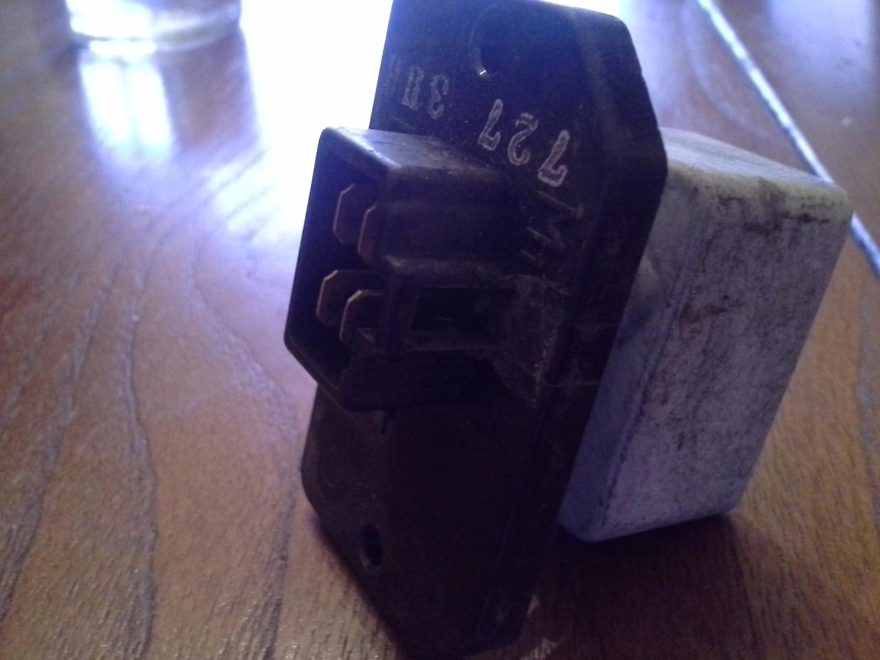

Skoðaðu hvort þetta er ekki bara eins í yngri pæjunum ætti að vera nóg til af því allstaðar mótstaðan er reyndar keramik kubbur í yngri bílnum en lítur mjög líkt út og tengið líka.
Innlegg: 1697
Skráður: 01.feb 2010, 08:46
Bíltegund: F-250 Powerstroke
Re: Skrýtin miðstöð í Pajero 1990
Postfrá jeepcj7 » 10.des 2014, 13:20
Mótstaða úr 99 model
2014-12-10 13.13.56.jpg (89.9 KiB) Viewed 8528 times
