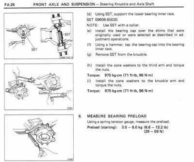

nú er kominn önnur spurning með hiluxinn ég reif naf stútin af hásinguni hjá mér á spindlunum þannig að það kom af með öxulunum og öllu og er að fara setja þettað saman og vantar að fá að vita hersluna á spindil legunum ef einhver skildi vita það hérna á spjalinu ?

ja þú ert að mis skilja ég er ekki að tala um hjóla leguna ég er að tala um spindil legurnar á lið húsinu hehe
Nissan Patrol 2,8 '94 46" breitur á 38" dekkjum :(
Re: Hilux spurningar
mig minnir að maður eigi að herða þar til að það þurfi 1kg átak til að beigja
- Póststjóri
- Innlegg: 884
- Skráður: 31.jan 2010, 23:15
- Bíltegund: Chevrolet Bronco
spindil-legurnar þarf að herða niður með stilliskinnum þar til það þarf c.a. 3-6 kg til að beygja ekki ósvipað og árni páll bendir á. herslan á boltunum er alltaf sú sama, gefin upp 96N-m.
þetta eru reyndar tölur fyrir 60 krúser framhásinguna, en ég get ekki ímyndað mér að það sé mjög frábrugðið í hilux.
skelli hérna með í viðhengi upplýsingar úr manualinum mínum yfir 60 krús....
