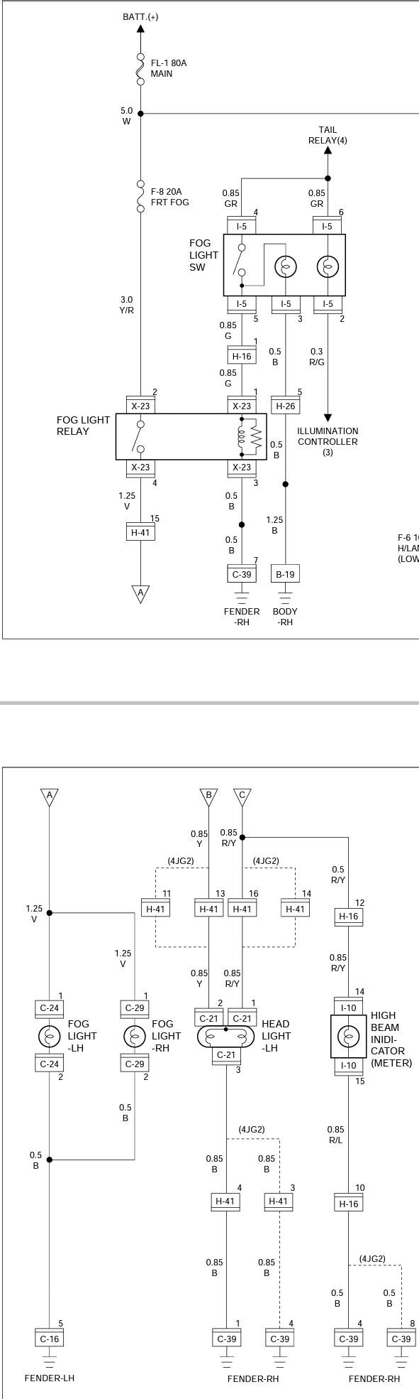

Sælir Jeppamenn og konur.
Nú hefur verið tekin ákvörðun um að setja krúttlega ljósstöng (90 W) á sveitabílinn, nánar tiltekið Isuzu Trooper 2002 módel. Það var keypt eitthvað sett með segulrofa, öryggi og ljótasta rofa norðan alpafjalla og þó víðar væri leitað.
Því fór ég að velta fyrir mér hvort ég gæti ekki notað vírana, öryggið og segulrofann sem ætlaður er fyrir fram þokuljós (sem hafa aldrei verið til staðar á þessum bíl) og bara bætt við "upprunalegum" þokuljósarofa sem passar í auðan rofa í mælaborðinu hjá mér ?
20 Ampera öryggið ætti að vera meira en nóg fyrir 90W ekki satt?
Screenshot_20220812-223847_Adobe Acrobat.jpg (175.14 KiB) Viewed 2486 times
Gerlegt?
Löglegt?
Kveðja
VerstiVélamaðurinn

ég myndi halda að það væri í góðu lagi að nota lagnirnar í bílnum

Um að gera að nota lagnirnar. Prófa þær bara fyrst, athuga líka hvort einangrunin sé nokkuð farin að morkna, sérstaklega ef drulla og salt kemst einhversstaðar nærri vírunum.
