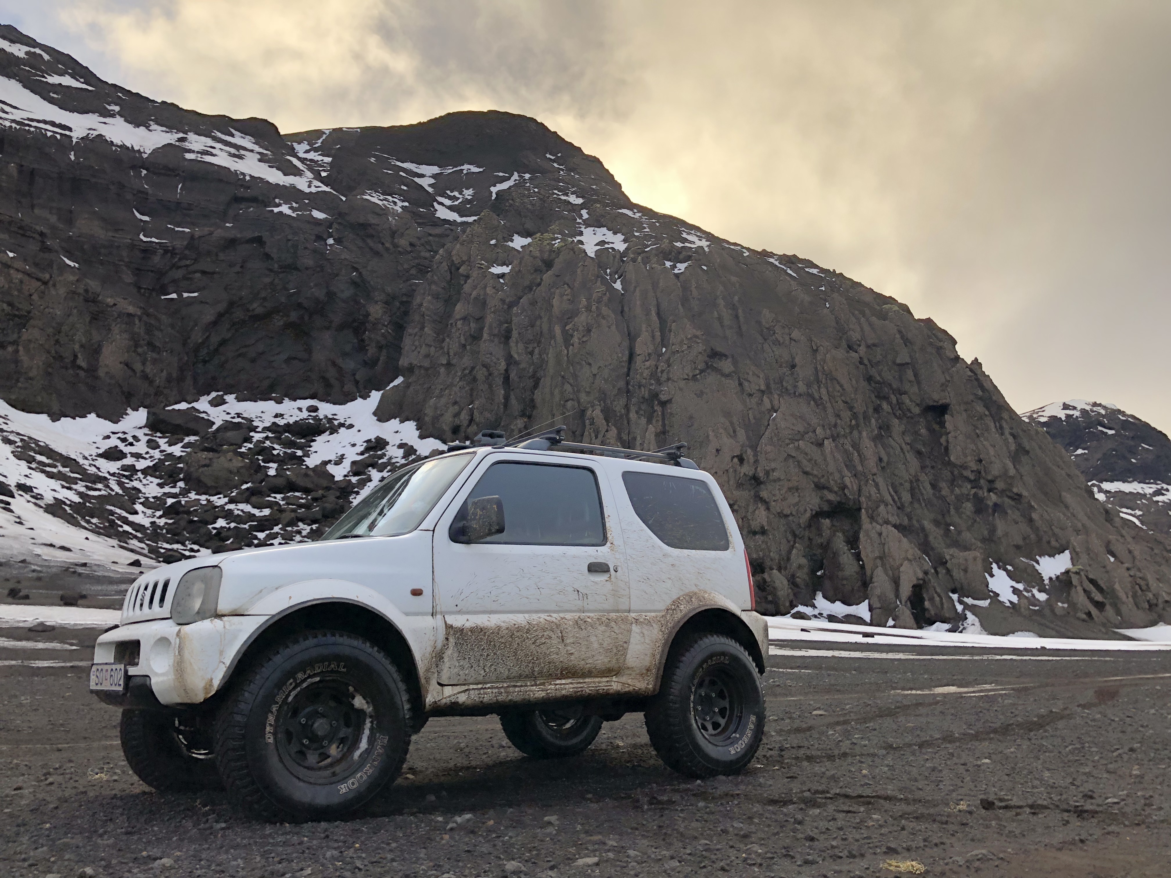

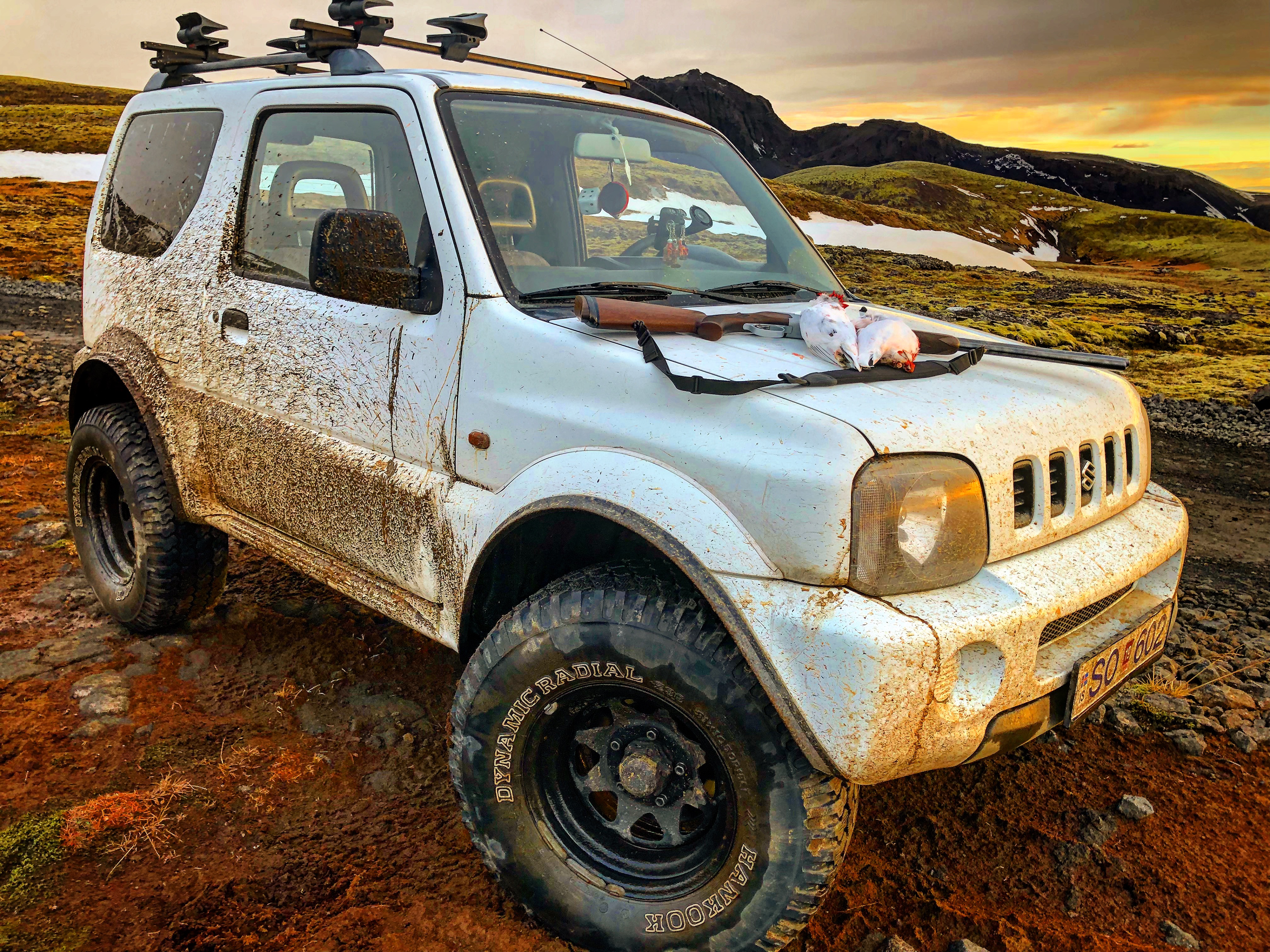

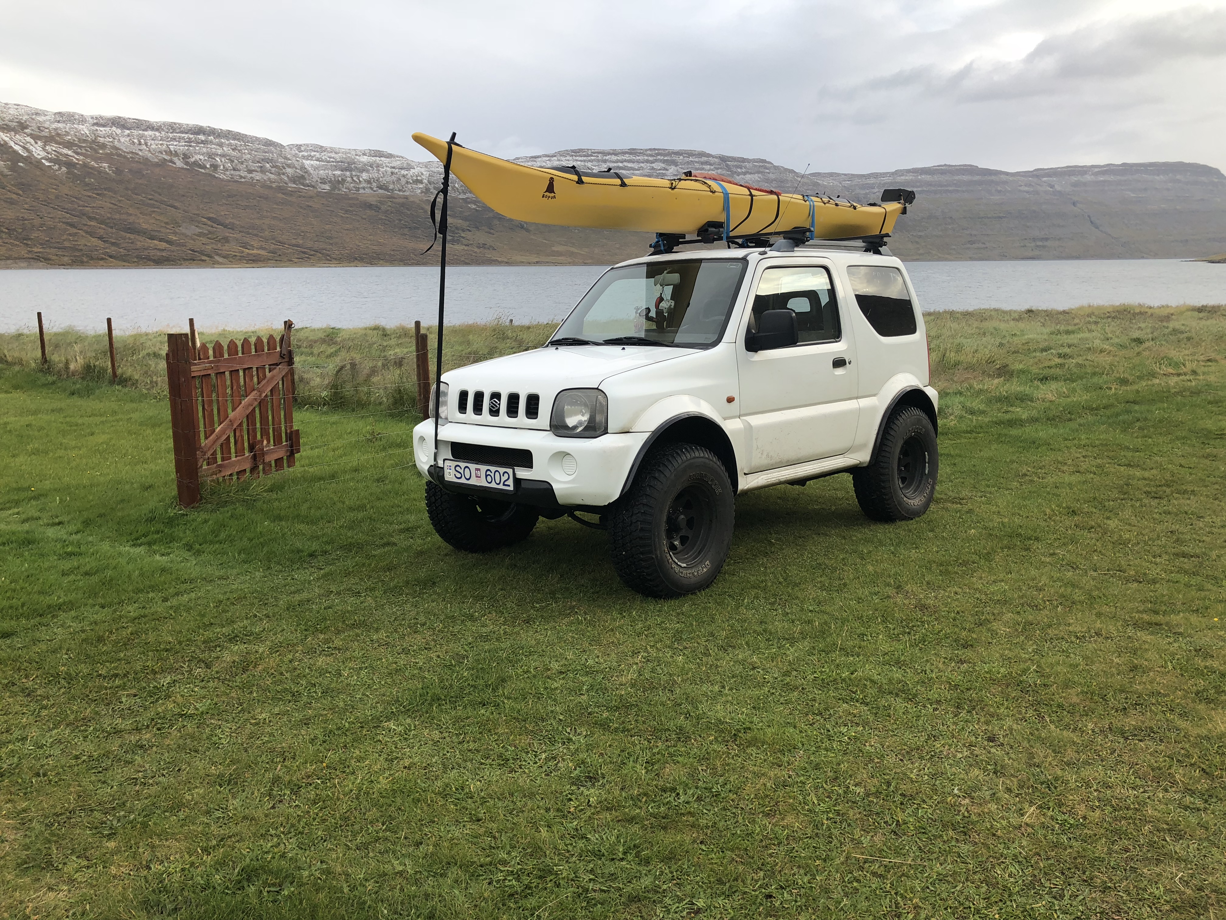

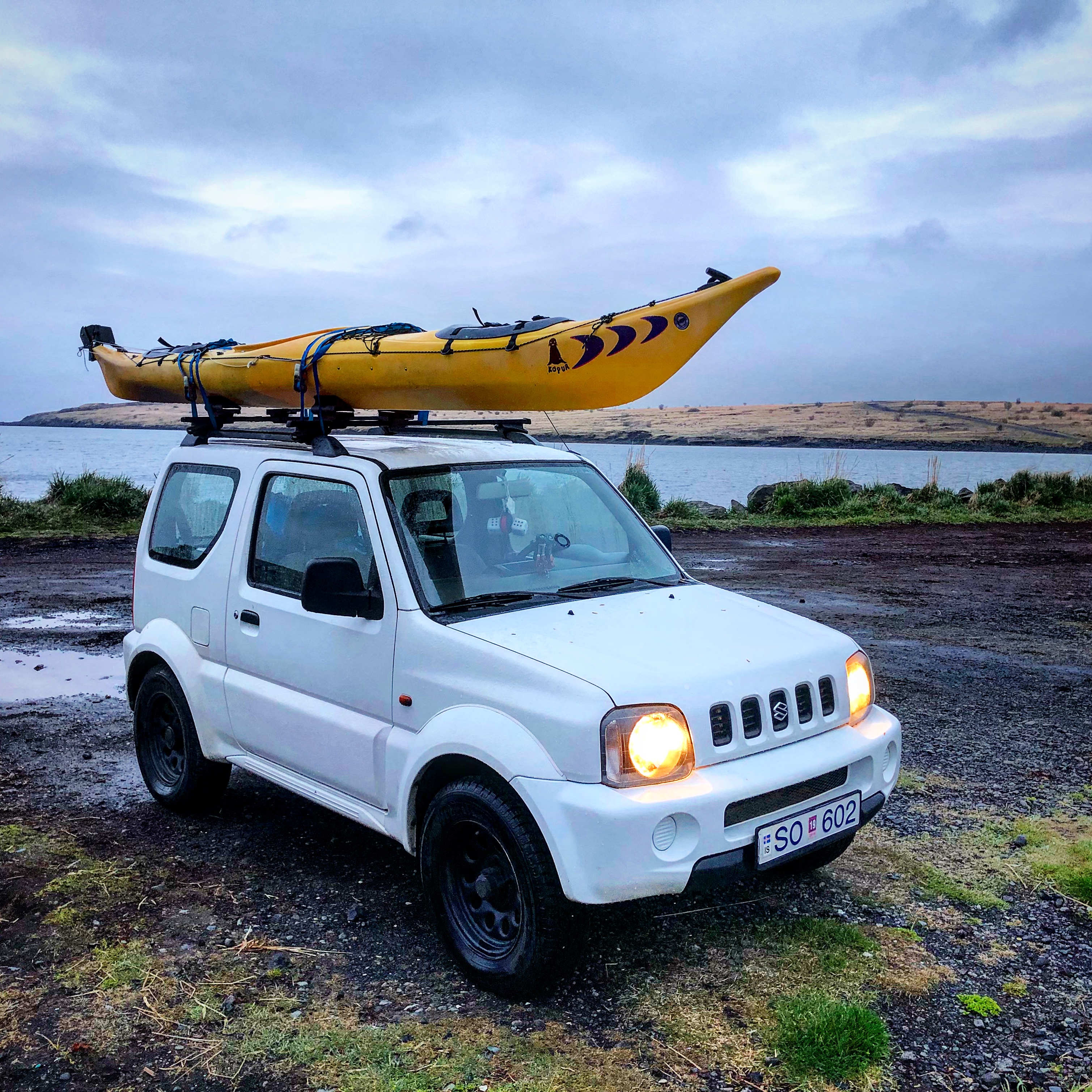

Ég hækkaði minn um 2” á gormum. 2” upphækkunarset frá jimnybits, lengri gormar og lengri demparar. Setti nýjar fóðringar í stífur með hjámiðju til að leiðrétta hásingarhallan, fékk þær á jimnybits. Stýrisdempari frá jimnybits 10” breiðar felgur og 31”. Þurfti að skera flata kanntinn af orginal köntunum. Fjarlægja innri bretti skera svolítið innan úr brettum. Límdi svo 20mm gúmmíkant frá ali express utan á. Setti K&N loftsíu það lagar smá kraftleysið.
Nú þarf að leiðrétta hásingarhalla að aftan og lækka drif.
Fyrir breytingu
Suzuki Jimny 1999 31”
