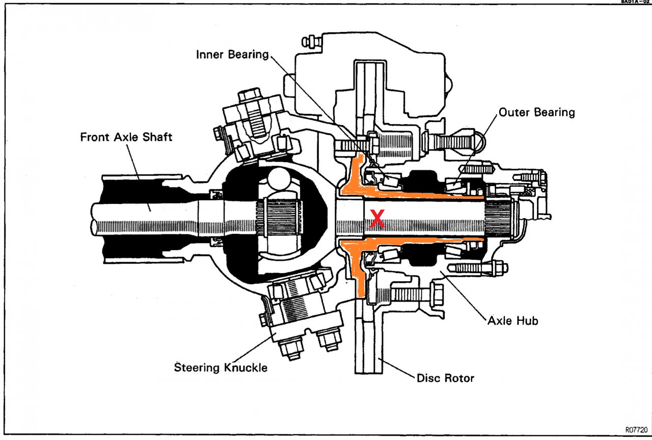

Datt í hug að setja eina mynd hérna inn;
Myndin sýnir vel hversu allt er þröng er í hringum hjólnafið. Nafstúturinn er málaður appelsínugulur á myndinni.
Þetta er dæmigerður toyota liður á heilli hásingu.
Það er líklega helst að bora einhver göng í nafstútinn og setja pakkdósir (jafnvel tvöfaldar) þar sem rauða X-ið er og bora Í miðjan öxulinn alla leið út.
Eitt gat þarf þá í öxulin á milli pakkdósanna sem gengur inn að miðju öxlulsins. Svoleiðis gat veikir reyndar öxulinn eitthvað.
Á endanum snýst svona búnaður um tvennt. Verð og vesen :)

Re: Loft-út-í-hjól naf
Þetta hefur verið tekið milli pakkdósa frá nafstút, sem er boraður í L þannig að það blæs á milli dósanna, svo út á milli þeirra út í hjolnafið. Öxullinn alveg látinn vera.
Það er liklega einna skásta leiðin í þessu, hægt að kippa nafinu framaf án þess að tæta legurnar þegar skipta þarf im dósir. Helsti gallinn er að ferilhraðinn er leiðinlega mikill vegna þess hvað þvermálið er stórt, sem alla jafna er ekki vesen með pakkdósir, en undir þrýstingi er það annað mál. Pakkdósir henta ekkert voðalega vel undir þrýstingi, hvað þá þegar það er þurrt loft sem þrýstir...

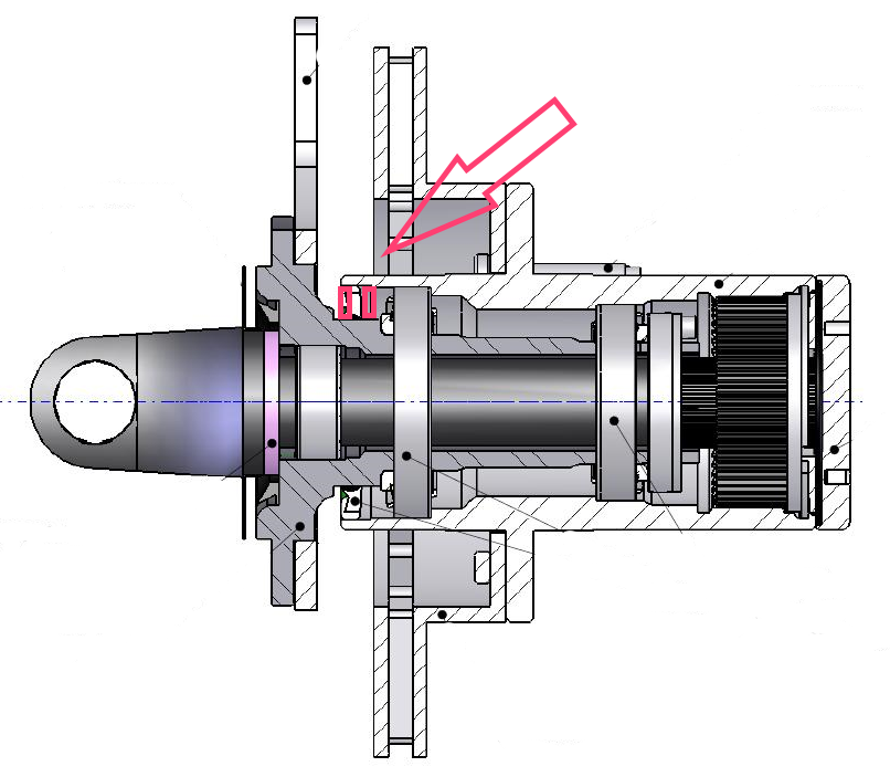

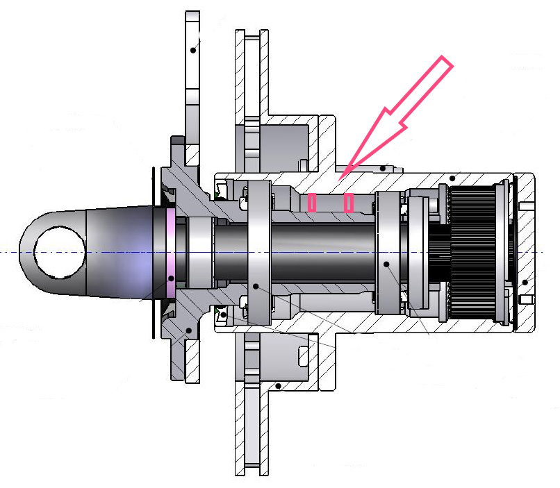

Ég er að reyna að átta mig á þessu, og eins og ég skil þetta eru pakkdósirnar annað hvort innan við báðar legur eða á milli þeirra, sjá myndir að neðan.
Er almennt pláss fyrir pakkdósirnar innan við báðar legur eða hafa menn verið að færa legur, eða lengja/breyta nafi/nafstút til að koma þeim fyrir þar?

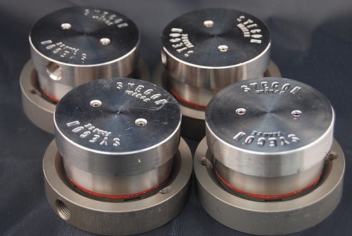

Það væri líka gaman að vita hvaða pakkdósir menn hafa verið að nota og hvort eitthvað sérstakt sé gert við nafstútinn til að fá betri þéttingu á móti pakkdósinni t.d nafstútur póleraður eða sett slíf úr einvherju sérstöku efni?
Þessar pakkdósir sem Óskar -Einfari linkar á virðast stórsniðugar og frá sama framleiðanda má finna ýmsar pakkdósir sem m.a. eru ætlaðar fyrir loft og hannaðar til að ganga ósmurðar.
