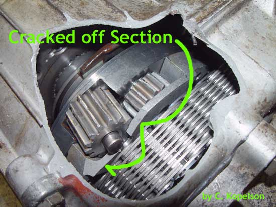

Ekki endilega, ef að hann hefur farið einhvern veginn svona:
Broken millikassi.jpg (39.03 KiB) Viewed 3733 times
Varstu með hann í afturdrifinu eða 4x4, þegar að þetta gerðist.
Þegar að ég skemmdi skiftinguna hjá mér, út af þjösnaskap. Þá kom högg. eitt eða tvö, og svo fór hún að grilla olíuna. En bíllinn varð aldrei stopp. Sjálfsagt misjafnt hvernig þær fara svo sem. En ég myndi halda að þú ættir ekki að týna öllum gírunum í einu. nema að aflúrtakið verði fyrir einhverju. Eru boltarnir í konverterinum nokkuð brotnir. Ættir að sjá það, með því að losa litlu plötuna á svinghjólshúsinu. Það sem er líka að trufla mig, er að hann skyldi læsa hjólunum.Ef að hann hefur bara verið í afturdrifinu, þá spyr ég, er í lagi með pinnioninn þar.
