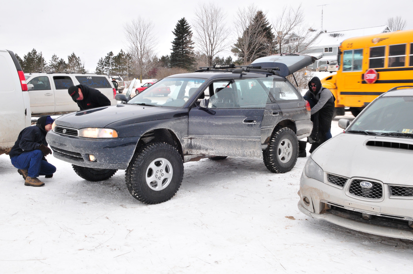

Mér langar að starta hérna smá umræðu um hækkaða subarua þar sem ég rakst á nokkra þegar ég var að fræða mig á netinu og fór að pæla hvernig þessir bílar myndu vera að virka sem svona mini jeppar og hvort þetta færi ekki helling með smá læsingum og dekkjum íslensku leiðina :P ætla að láta nokkrar myndir fylgja með

en svona í leiðini hversu stór dekk er öruglega hægt að setja undir 1gen imprezu með hi/lo gírkassanum ??

Mér lýst vel á að þú hækkir subaru.. Ég hef hækað tvo einn á 30" 1990 og hinn á 33" 1997 minnir mig setti í hann læsingar og auka millikassa og lægri hlutföll..

En veistu svona hvar limitiđ er á upprunalega kassanum veit ađ blái wagonin er á 29" sem er víst vinsælast úti í usa međ gírkassanum úr gömlum subaru gamli hi/lo en usa forumiđ vissi ekkert um evrósku imprezuna þar sem hún var ekki framleidd međ hi/lo kassa þar og
