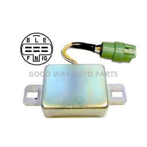

Er ekki einhver önnur toyota til á sigló, sem þú getur fengið að kíkja í húddið á og mælt plöggið, sem fer í spennustillirinn. Svo er Mr. Goggle mjög liðtækur í svona efnum, ef þú slærð inn t.d. serialnúmerinu af spennustillirinum inn.
Mér sýnist þetta vera svona.
Hilux regulator.jpg (19.67 KiB) Viewed 1973 times
Held að þetta eigi svo að hjálpa þér.
Það er neðri myndin.
