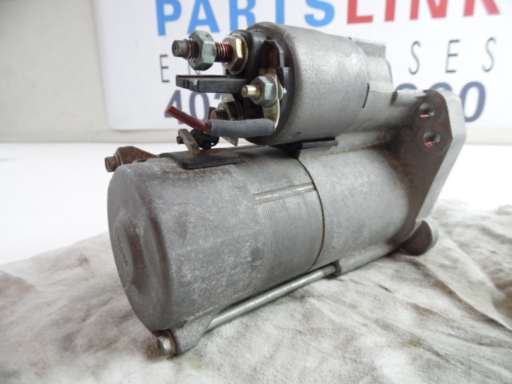

Postfrá Óttar » 08.mar 2015, 10:07
Hér er mynd af svona startara

Er mjórri vírinn tengdur í alternatorinn, ekki bara tekinn með alternatorvírunum í pulsu? Ef svo er, þá gæti þetta verið hleðslustraumurinn frá alternatornum, og þá er eðlilegt að það séu 12 volt stöðugt á honum; hann er þá væntanlega tengdur við sverari vírinn á startaranum. Þetta var nokkuð algeng útfærsla á alternator/rafal tengingum í eina tíð, en hélt að hún væri orðið alveg aflögð í nýrri bílum, þar sem hleðslustraumurinn er yfirleitt tengdur í gegnum öryggi. En ef þetta er raunin, þá ætti að vera einn grannur vír enn að startaranum fyrir stýristrauminn. Sá tengist ekki í alternatorinn, heldur liggur eitthvað lengra, annaðhvort beint í sviss, eða startrelay ef það er til staðar.

Izan
Innlegg: 616
Skráður: 29.mar 2010, 10:56
Re: Startaravandræði
Postfrá Izan » 08.mar 2015, 12:52
Sælir.
Ef það klikkar í startanarum og hann snýst ekki þá er hann bilaður, annaðhvort kolin eða startpungurinn. Ekki ólíklegt að snertan í startpungnum sé farin eða kolin nái bara sambandi af og til.
Kipptu kvikindinu úr og opnaðu hann eins og hægt er, þá finnurðu bilunina, ég er nokkuð viss um það.
