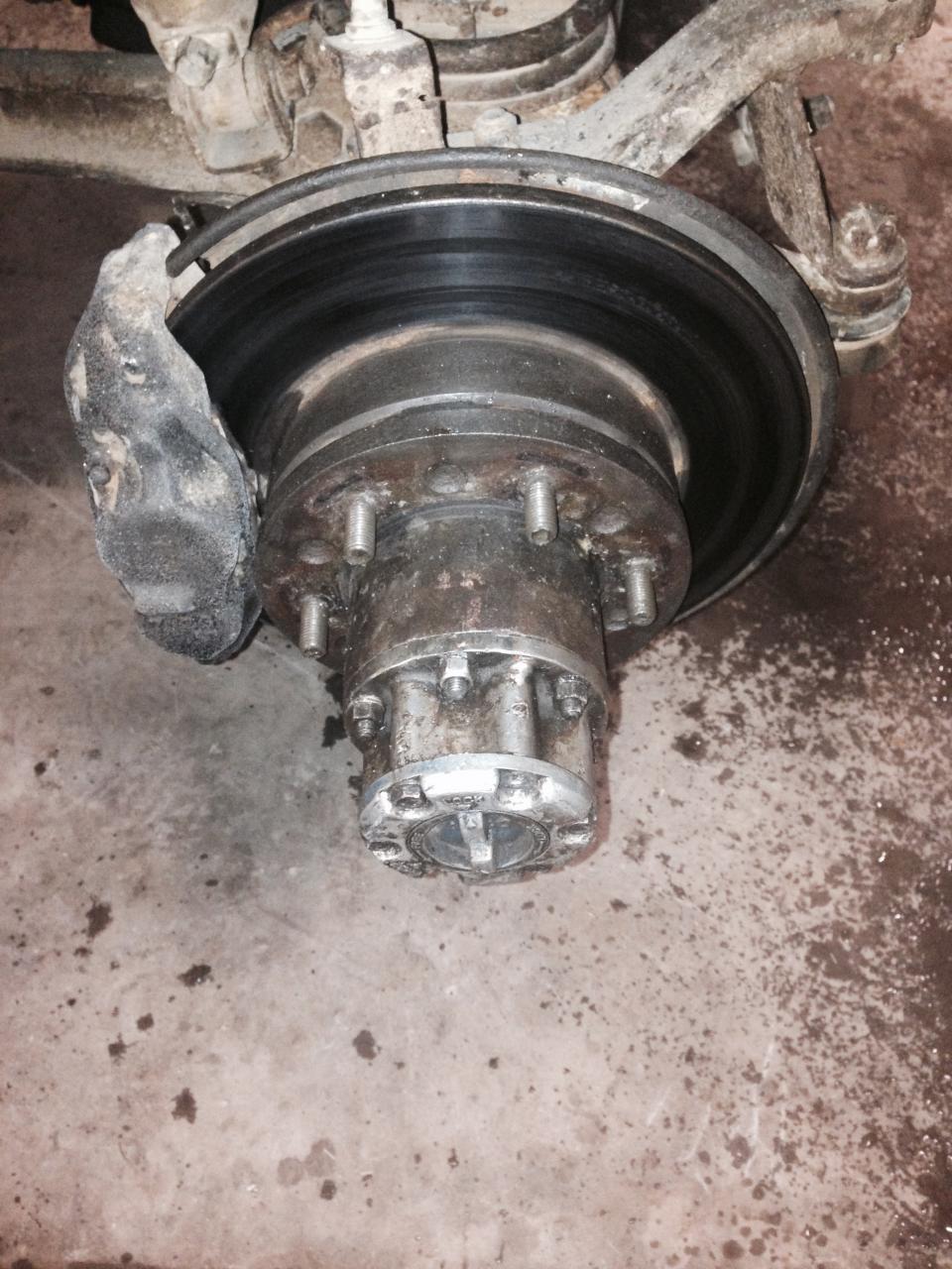

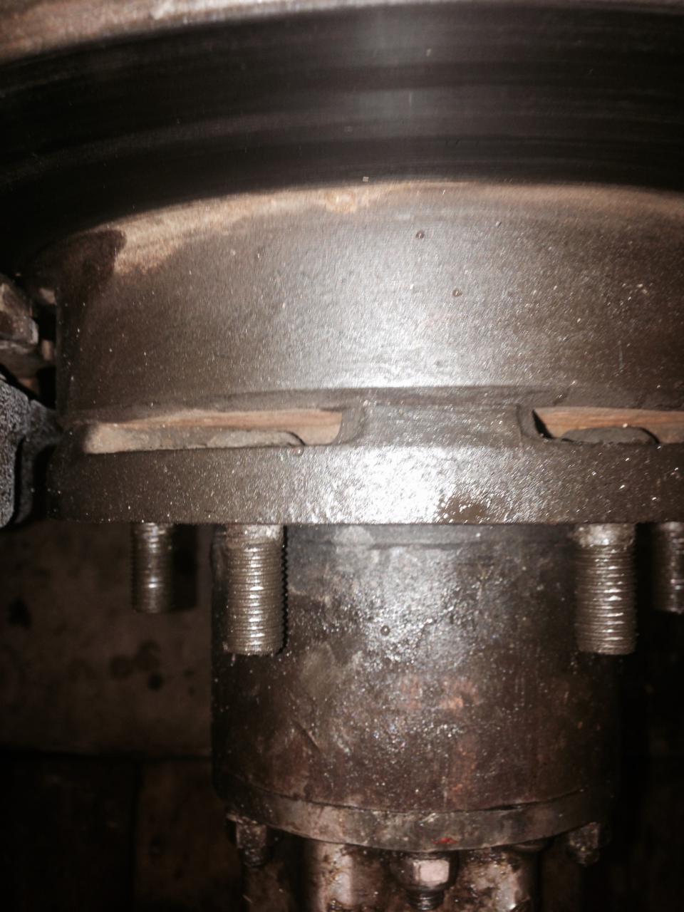

Getur einhver greint þetta naf? Þetta er á Hilux framhásingu, en felguboltarnir eru bara í gegnum nafið, ekki diskinn sjálfan og ég hef ekki enn fundið Hilux naf sem er með boltana bara í gegnum nafið.
Getur verið að þetta sé Rocky naf? Þetta er undir Rocky, en framhásingin er úr Hilux.
Set tvær myndir í viðhengi, fyrri myndin er úr hilux en seinni myndin er það sem er undir bílnum

Er þetta ekki undan klafabíl, það var gert til að fá kælda bremsudiska á eldri hilux hásingar með gegnheilum diskum
einnig var ef mig minnir rétt einhver örlítil breikkum sem fékkst út úr þessu í leiðinni
bara gisk út í bláinn, en þetta var vinsæl breyting

IFS nöfin eru svona, þ.e. diskurinn boltaður sérstaklega á.
Hvernig er bremsudælan fest?
Ég hélt að þetta ætti ekki að passa beint án þess að setja millilegg undir diskinn, eða er það kannski bara tilfellið með 70 cruiser hásinguna?

ég var að senda þér disk og hubbinn eins og er á neðri myndinni það er undan 1982 til 1985 hilux gömlu mjóu hásingunum tel ég

Jamil skoðaði þetta fyrir mig og það er víst ekki sama lengd frá hubb og að loku á IFS og hásingu. En hins vegar er það eins á þessu sem er undir bílnum hjá mér og því sem ég fékk, semsagt 6cm.
En rétt er það að á IFS eru boltarnir bara í gegnum nafið en ekki diskinn.
Þetta er hið furðulegasta mál.

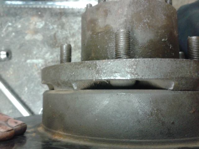

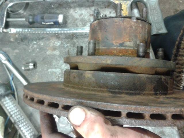

Ég fékk naf hjá Guðna sem er undan hilux, það passar EN það er eins og það sé of langt, þ.e.a.s afstaðan ekki rétt. Ég get ekki tekið hann úr lokunni.

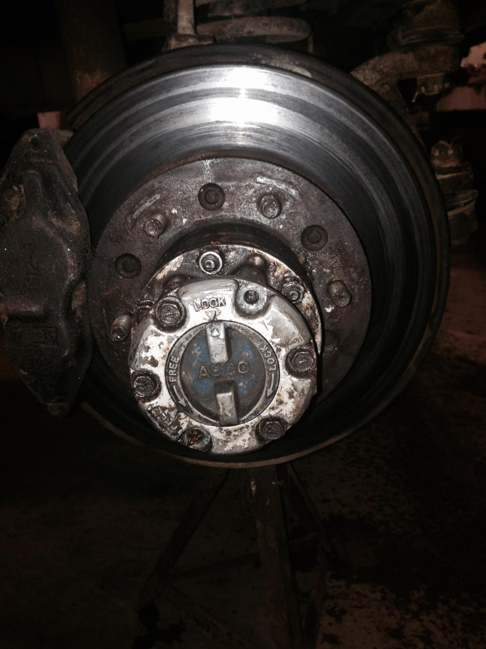

Hérna eru fleiri myndir af nafinu sem er í bílnum fyrir greiningardeildina:

Smá google og bjór skilaði mér þessari mynd, skv henni vantar mig úr '79/'80 bíl !

Sæll Haffi ef þú fengir legustútinn líka sem er fyrir höbbinn og diskinn sem ég sendi þér mundi það ekki ganga.
Re: Nafgreining, undan hverju er þetta?
Þetta ná passar á stútinn sem er fyrir. Aftur á móti passar bremsudælan ekki upp á diskinn þar sem kældi diskurinn er þikkari.

Ég er með einfaldan disk sem er grennri en gamli, en afstaðan er ekki rétt á öllu dótinu. Diskurinn stendur utar en á gamla nafinu. Ætli maður endi ekki á að láta renna þetta út fyrir stærri legu
