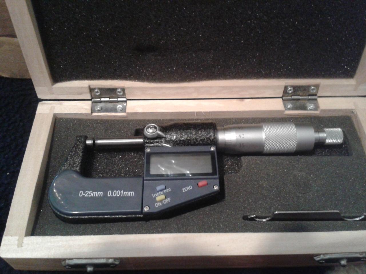

verslaði svona á ebay.. kostaði c.a. 10 þús komið hingað heim.
virkar ágætlega og nógu nákvæmt í ventlastillingar.

Polarbear wrote:verslaði svona á ebay.. kostaði c.a. 10 þús komið hingað heim.
Er þetta ekki bara venjulegt mikromál með skjá fyrir sjóndabra.
