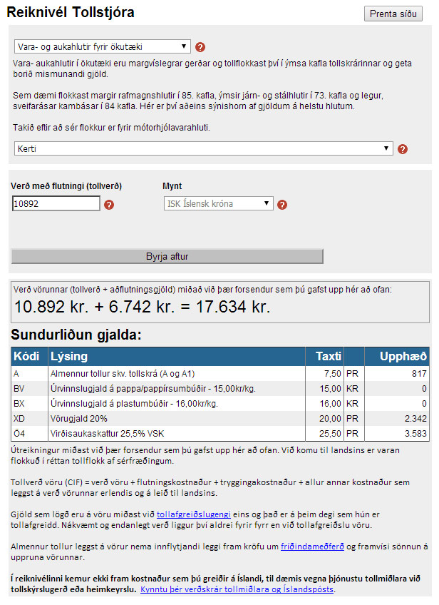

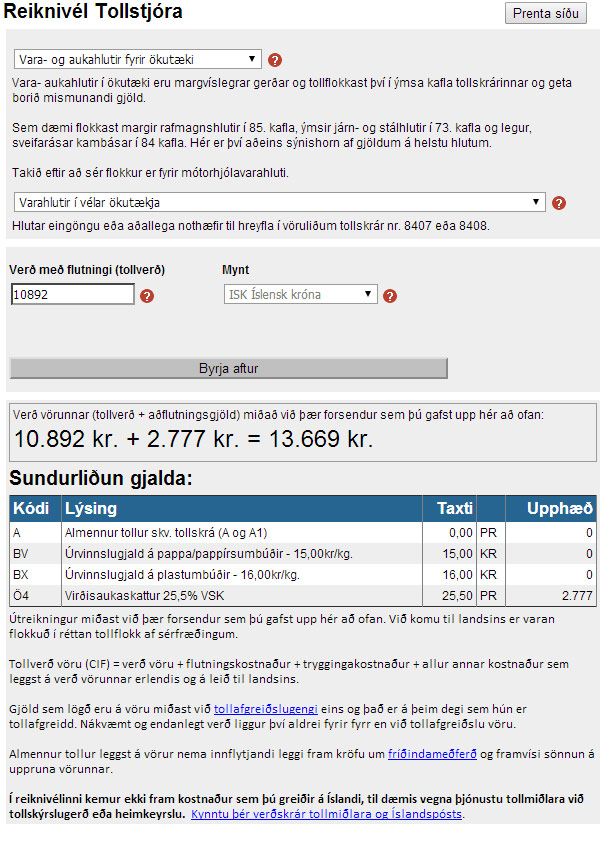

Samkvæmt reiknivél tollstjóra stenst þetta ekki alveg nei. Ég myndi fá nánari skýringu á þessum gjöldum!
Það er spurning hvort að það sé verið að tolla þetta sem rafmagnshluti, þá eru talsvert hærri gjöld!
- Gjöld miðað við að heildarkostnaður með flutningi sé 10.892,- ISK
- kertaþræðir.jpg (189.9 KiB) Viewed 7330 times

Ef þetta hefur farið í flokk sem er undir "kerti" í varahluti fyrir farartæki þá er 7,5% tollur og 20% vörugjald og svo vsk, þá stenst þetta verð sem þú talar um.
En ef þetta er í flokki varahlutir í bílvélar þá er bara vsk af þessu.
http://tollur.is/default.asp?cat_id=1700
Það er spurning hvort þyrfti að hafa samband við þá um leiðréttingu, eða nánari skýringu á þessu.

Ég finn í rauninni ekki annan tollflokk sem ætti eitthvað betur við. Nema hugsanlega kerti og þá lýtur þetta svona út
- Tollur á rafmagnshlutum eins og t.d. kertum, alternator o.fl miðað við að heildarkostnaður sé 10.892,-
- kerti.jpg (187.59 KiB) Viewed 7324 times
