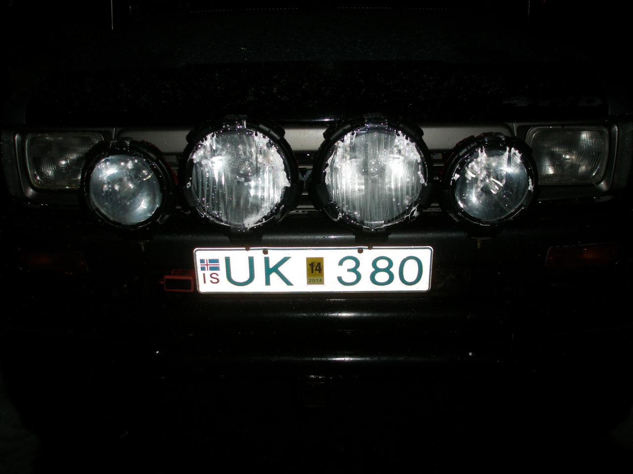

Postfrá villi58 » 04.mar 2014, 22:00
Hér eru 4 stk. á gamla Hilux, gengi samt ekki að hafa þá alla 9" þá yrðu þeir fyrir aðalljósunum.
2 x 7" 75w og 2 x 9"100w.

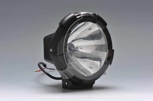

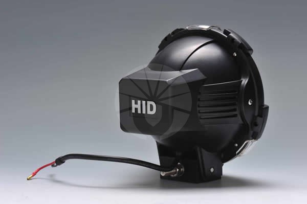

Postfrá Johnboblem » 07.mar 2014, 10:18
Þessir eru til á lager. Verð 29.900 fyrir parið.
http://gadget.is/is/products/xenon-kastarar
