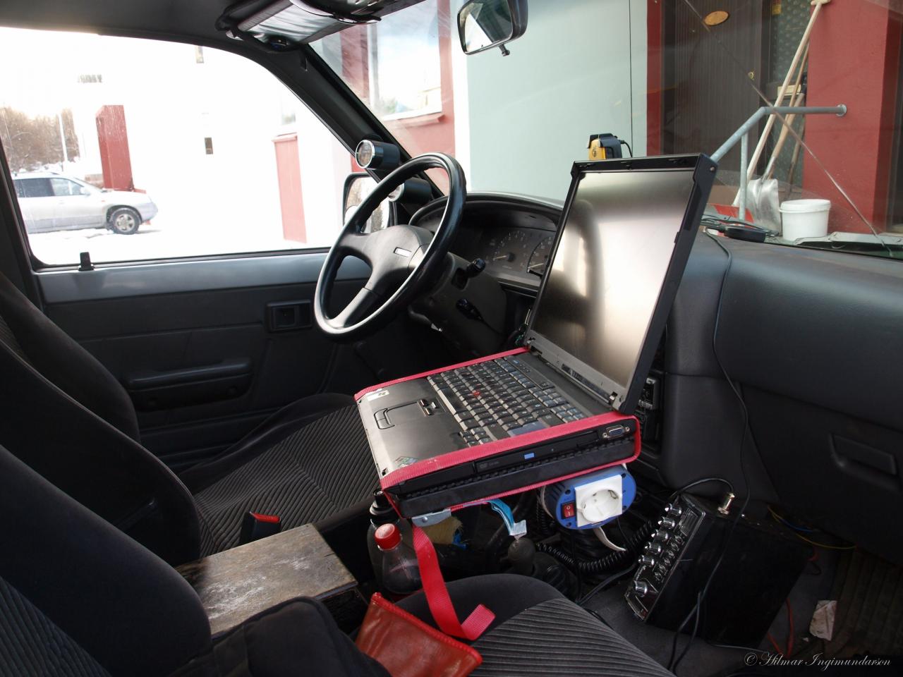

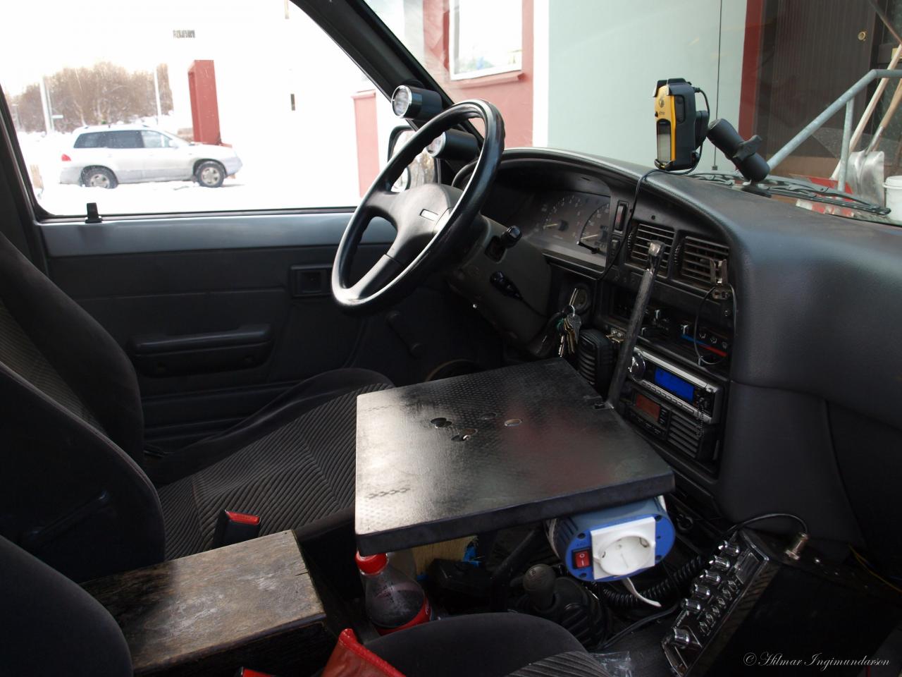

Sæll ég smíðaði tölvuborð í minn ég smíðaði spöng sem festist undir innri boltana sem halda framsætunum
Þar ofaná græjaði ég rör með ram kúlu á toppnum
Borðið sjálft smíðaði ég úr MDF (eða ég held að það heiti það)
Ég er bara nokkuð sáttur við þetta hjá mér að vísu er þessi tölva sem ég er með leiðinlega stór
1kz-te
Kv Hilmar

Mér finnst það taka of mikið plás að hafa tölvuna opna fram í svo ég er með lítinn skjá.
https://www.dropbox.com/sh/8btk8ezb73bo ... %20of%2038).jpg
Sem var reyndar í bílnum þegar ég fékk hann en er mjög sáttur. Er svo bara með mús framí og ef ég þarf lyklaborð er on-screen keyboard málið.
Bara svona til þess að koma með hugmyndir við lausn tölvumála :)
Kv Ragnar Rafn Eðvaldsson

Svona gerði ég þetta í mínum gamla Hilux, sauð festingu í rörið inn í innréttingunni og boltaði prófíl á það sem nær svo út.
Þetta var fyrir 10" tölvu.

Ég var með þetta mig svipað og Hörður hér fyrir ofan. Bjó til brakket sem festist í innréttinguna fyrir neðan útvarpið. Ram kúlur og klemma ásamt plexígler plötu. Ofan á þetta kom 10" tölva. Aldrei vandræði með lamirnar, hafði hana bara lokaða þegar það voru læti.
Áður var ég með 14" tölvu og Ramborð, það fór alltof mikið pláss í það.

Postfrá Hilmar Örn » 05.feb 2014, 00:04
Ég var ad enda vid ad smída tölvubord i hilux 92. Krossvidar bútur og smá vinkiljárn notad sem festingar og sídan ca 0,8 mm plata med beygdum endum undir tölvuna. Skít einfallt og ódýrt. Lúkkar bara bísna vel og virkar fyrir allann peninginn. Fór upp i Setur seinustu helgi og var bordid mjög stödugt og gott. Hendi kannski inn mynd thegar ég verd búinn ad tæma myndavélina.

Heiðar Brodda wrote:sælir vantar ekki stuðning fyrir skjáinn,minn er að brotna af við hjarirnar samt er smá stuðningur við skjáinn en ekki stillanlegur sem mér finnst ókostur kv Heiðar
Ég setti 20 mm breytt flatál báðu megin og festi það með frönskum á hliðarnar á tölvunni, þannig var hún opin en tók þau af þegar þurfti að loka. Þá hreyfast ekki lamirnar og er ekkert fyrir. Það þarf að passa lamirnar, það eru leiðarar í lömunum upp í skjáinn.
