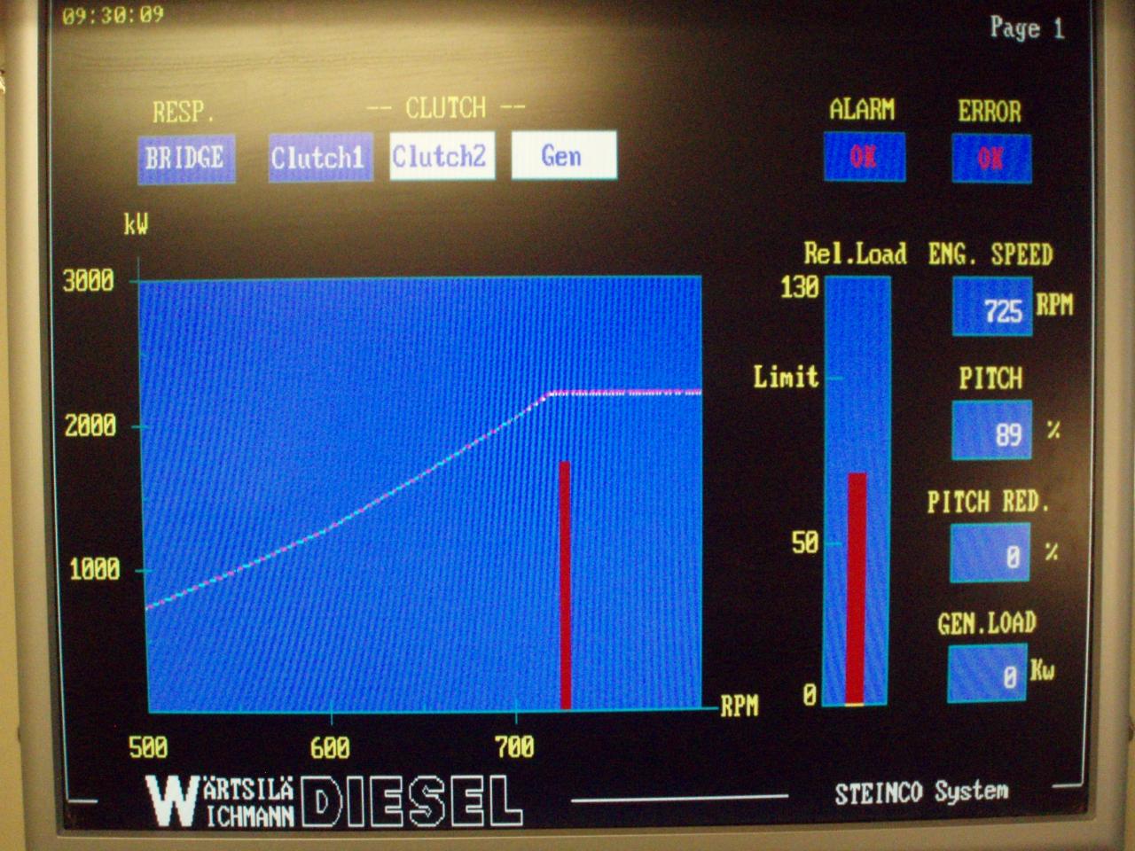

Nú ætla ég ekki að fara að gera mig breiðan í vélfræði (er reyndar vélstjóri) en er með eina spurningu.
Þú talar um að tog og hestaflatala mætist alltaf í 5252 sn/mín; gott og vel. Ef við tökum td. Benz mótor eins og er í Sprinter 519, þá er sá mótor, standard, 190 hestöl og togar 440 Nm. Það sem passa ekki inn í þessa teoríu, að mínu viti, er að þessi mótor snýst að hámarki 4250 sn/mín.
Hvernig fengirðu þann mótor til að passa inn í þitt reikningsdæmi ?

þeas ef notast er við þennan "einfaldara" þá verður skurðarpunkturinn ALLTAF 5252rpm, enda segir sú tala
akkurat EKKERT nema að notast hafi verið við "einfaldarann" !
það verður augljóst þegar skoðaðar eru vélar sem snúast hægar en 5252rpm en ef reiknað verður upp
snúninginn munu afl og togkúrvur skerast við 5252rpm þó vélin væri löngu farin á vit feðra sinna !

ps. varðandi innlegg frá Steinmar; þarna ertu kominn í SI kerfið og ekki hægt að notast við 5252 í því !

Sælir
Gaman að þessum pælingum og þakkir fyrir upprifjunina Jón Ingi.
Ég er persónulegfa fylgjandi því að nota SI kerfið, svona til einföldunar, en það er líka nauðsynlegt að hafa smá innsýn í SAE kerfið.

Eftir allann þennan lestur er ég dauðfegin að þurfa ekkert að pæla í þessu í vinnunni. Þar gengur rokkurinn bara sína 725 snúninga og skilar sínum 2200 Kw (3000 hö) þegar á þarf að halda og ekkert kjaftæði
Hvað er það í togi fyrir þá sem nenna að reikna?

Startarinn wrote:Eftir allann þennan lestur er ég dauðfegin að þurfa ekkert að pæla í þessu í vinnunni. Þar gengur rokkurinn bara sína 725 snúninga og skilar sínum 2200 Kw (3000 hö) þegar á þarf að halda og ekkert kjaftæði
28977 Nm
256467 Lb/in
