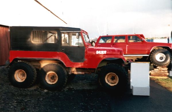

4 Willys Sexy var með 350 og 3 x dana 44 er líklega elsti 6x6 jeppinn sem smíðaður er hérna heima og er til allavega.

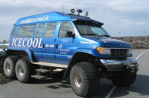

5 Icecool Econoline einhver lýsing af netinu.
Tires: 6 x 44" Super Swamper.
Engine: 7,3 l. power stroke turbo diesel.
Horsepower: 215
Axles: 3 x Dana 60"
Gear: 4,88 airlock
Suspension: Air suspension. Range 40 cm
Oil tanks: 420 liters
Transfer case: 1356 and aux transfer case (extra low gear)

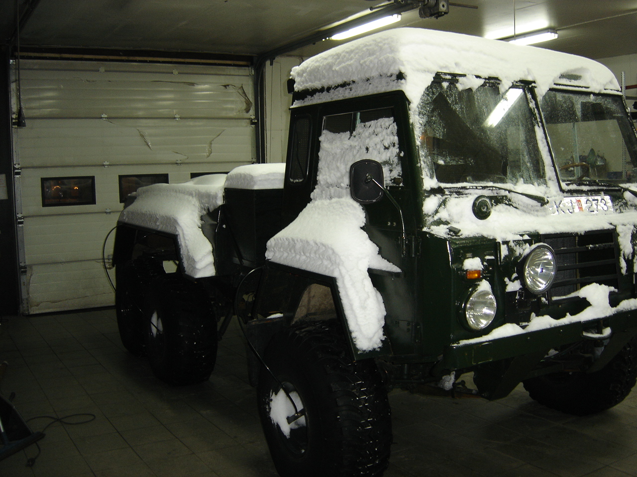

7 Lappi sem er svona orginal portal hásingar og B30 vél bara flottur.

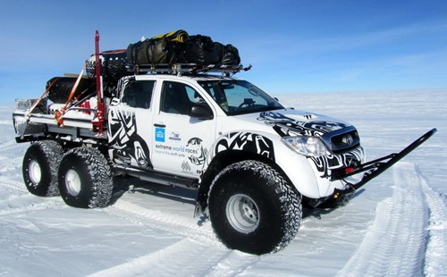

8 Toyota sérsmíði hægt að fá eftir pöntun allt kram std. nema miðjuhásingin sem er eitthvað austurrískt skrípi.

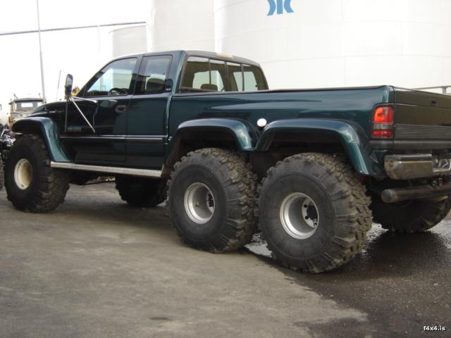

9 Dodge Ram nú rís einhverjum hold því þessi er með cummins og 6 x 49" dekk rosa flottur jeppi.
10 Volvo Valp (Lappi) kemur svona orginal B30 vél portal.

13 Dodge Ram siglufjarðarseigur annar sem gæti valdið holdrisi er með cummins og bara þrælvirkar víst.

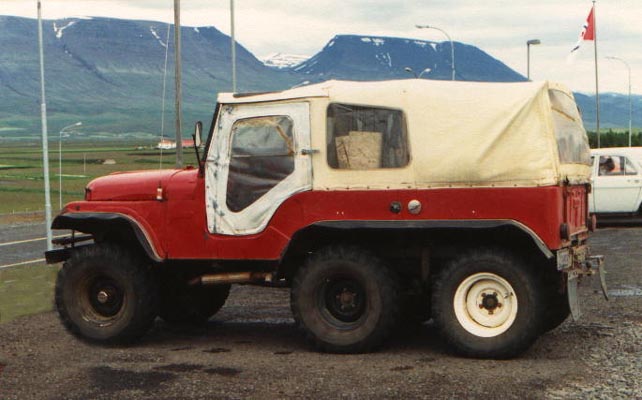

14 Willys Sexy aftur bara talsvert eldri mynd þarna á lappadekkjum og með blæju eins og þegar ég sá hann fyrst fyrir löööngu síðan.

Svona 6x6 Hilux er alveg draumurinn

Hælúxinn flottastur, svo súkkan.

Nr 8, Arctic Hiluxarnir. Aftasta hásingin er ekki alveg original heldur komin með 9.5" drif eins og flestir aðrir 44" bílar frá þeim. Myndi ekki alveg kalla miðhásinguna viðrini en hún er ein sú flottasta 6x6 miðjuhásing sem maður hefur séð.
Skemmtilegt að sjá Hiluxinn í aksjón á suðurskautinu

fremri hásingin fljótandi en ekki aftari ???
Kemst allavega þó hægt fari

Subbi wrote:fremri hásingin fljótandi en ekki aftari ???
Fremri hásingin er eitthvað þýskt apparat sem er keypt tilbúin.

Postfrá Startarinn » 31.des 2013, 02:06
Hún kemur frá Oberaigner sem breytir Sprinter bílunum í 4x4 og 6x6, þeir koma afturdrifnir frá verksmiðju.
Það sagði mér maður sem vann hjá arctic trucks að þetta hefði verið mun einfaldari leið en að hanna eitthvað mambó sjálfir til að koma aflinu í aftari hásinguna
