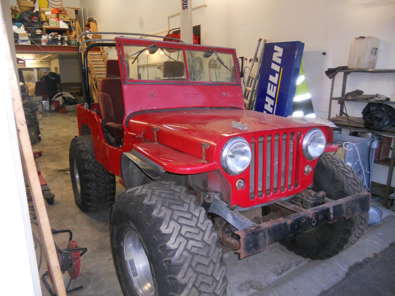

Grindin í þessum var zinkuð fyrir 30 árum hun er nákvæmlega eins og hún var þa en það verður að sýru baða lika ekki nóg að sandblasa bara að utan willys grind bognar vel og hefur svona úð einga árhif ,, hvað sveigju að gera
td er hægt að fá allar nýar Landrover grindur zinkaðar ef men óska þess
en það borgar sig að sandblása og smiða síðan breytingar áður en zinkhúðin kemur á
