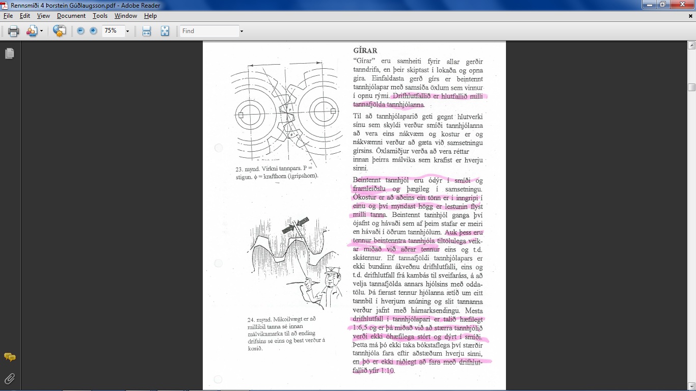

ég gluggaði í bók 4 Rennismíði eftir Þorstein Guðlaugsson og sá að það var bullað í mér einhverntíman fyrir löngu að beintenntir gírar væru sterkari en skátenntir !
sjálfsagt engar fréttir nema fyrir mig því ég man eftir því að menn voru að fjárfesta í rándýrum race-gírkössum sem söng í og ég spurði út í hvort ætti að syngja svona í þessu og svarið var þetta; "já, þetta eru beintenntir kassar, mikið sterkari en syngur dáldið í þeim"

Já ég veit nú ekki alveg hvernig þetta tengist efni þráðarins en ætla samt að leyfa mér að svara þessu með beintennt vs. skátennt.
Skátennd tannhjól vilja spenna sig hvort frá öðru og setja meira/öðruvísi álag á legur, en eru hljóðlátari.

Skátennt eru sterkari því þau eru með meira þverskurðarflatarmál á brotfleti tannana. Rétt er þó eins og kiddi bendir á að skátennt þrýsta sér í sitthvora áttina og því þarf að nota með þeim legur sem taka einnig upp axial krafta (eftir endilöngum öxli) en ekki bara radial krafta (þvert á öxul) en það dregur ekki úr styrk tannana. Ástæða þess að beintentir kassar eru notaðir í t.d. rallíbílum er ekki að beintenntir séu sterkari heldur er minna tap í þeim en skátenntum svo minna afl tapast í drifrásinni.

Freyr wrote:Skátennt eru sterkari því þau eru með meira þverskurðarflatarmál á brotfleti tannana. Rétt er þó eins og kiddi bendir á að skátennt þrýsta sér í sitthvora áttina og því þarf að nota með þeim legur sem taka einnig upp axial krafta (eftir endilöngum öxli) en ekki bara radial krafta (þvert á öxul) en það dregur ekki úr styrk tannana. Ástæða þess að beintentir kassar eru notaðir í t.d. rallíbílum er ekki að beintenntir séu sterkari heldur er minna tap í þeim en skátenntum svo minna afl tapast í drifrásinni.
Freyr
Rétt hjá þér meistari.
Freyr
ég ætla að kalla þetta eitt besta svar sem ég hef séð á þessu ágæta spjalli, takk fyrir það :)
