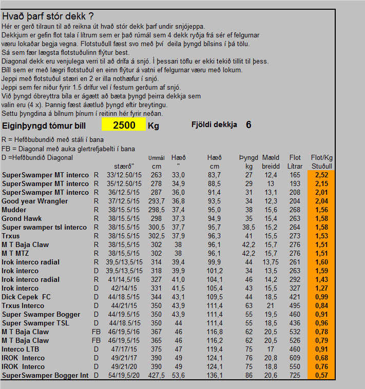

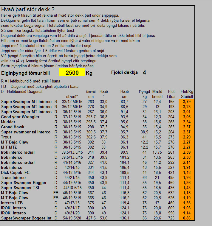

Hérna er "dekkjareiknir" frá að mig minnir eigenda GJárn. Ágætis tafla sem inniheldur fullt af mældum stærðum á dekkjum, ég bætti við reit fyrir fjölda dekkja og setti inní flotstuðuls jöfnuna hjá honum.
Þarna sérðu allavega muninn á flotinu milli 6x38" og 4x44". Svo er vanarlega meiri klifurgeta á 6x6 þar sem 4 dekk taka flotið í brekkunni og aftasta hásingin vanarlega aftar en á 4x4 bíl.

Svo má líka ekki gleyma að maður er bara að bæta við floti og gripi án þess að auka mótstöðu mikið með 6x6, þar sem sporið breikkar ekki, aftur á móti eins og þegar menn fara í 46" og þannig dekk þá er jú grip og flot nóg, en mótstaðan við snjóinn orðinn alveg hrikaleg samanborið við 38".
Þessi reiknir er ágætur en finnst þetta full mikil einföldun, þar sem dekk bælast mjög mismunandi og eru þá radial dekk oftast að bælast betur, en ágætis viðmið.

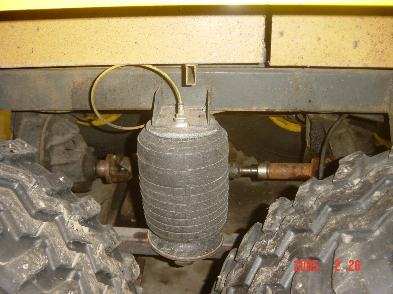

Afhverju eru menn ekki með þetta á loftpúðum og síðan glussatjakka (sem er smellt frá og festir uppí grind þegar hásingin er niðri) til að hífa hásingu upp?

Bara hafa loft á búkkann líka miklu einfaldara og geta svo aðeins lyft í til að fá meira trakk á öxulinn kúl.

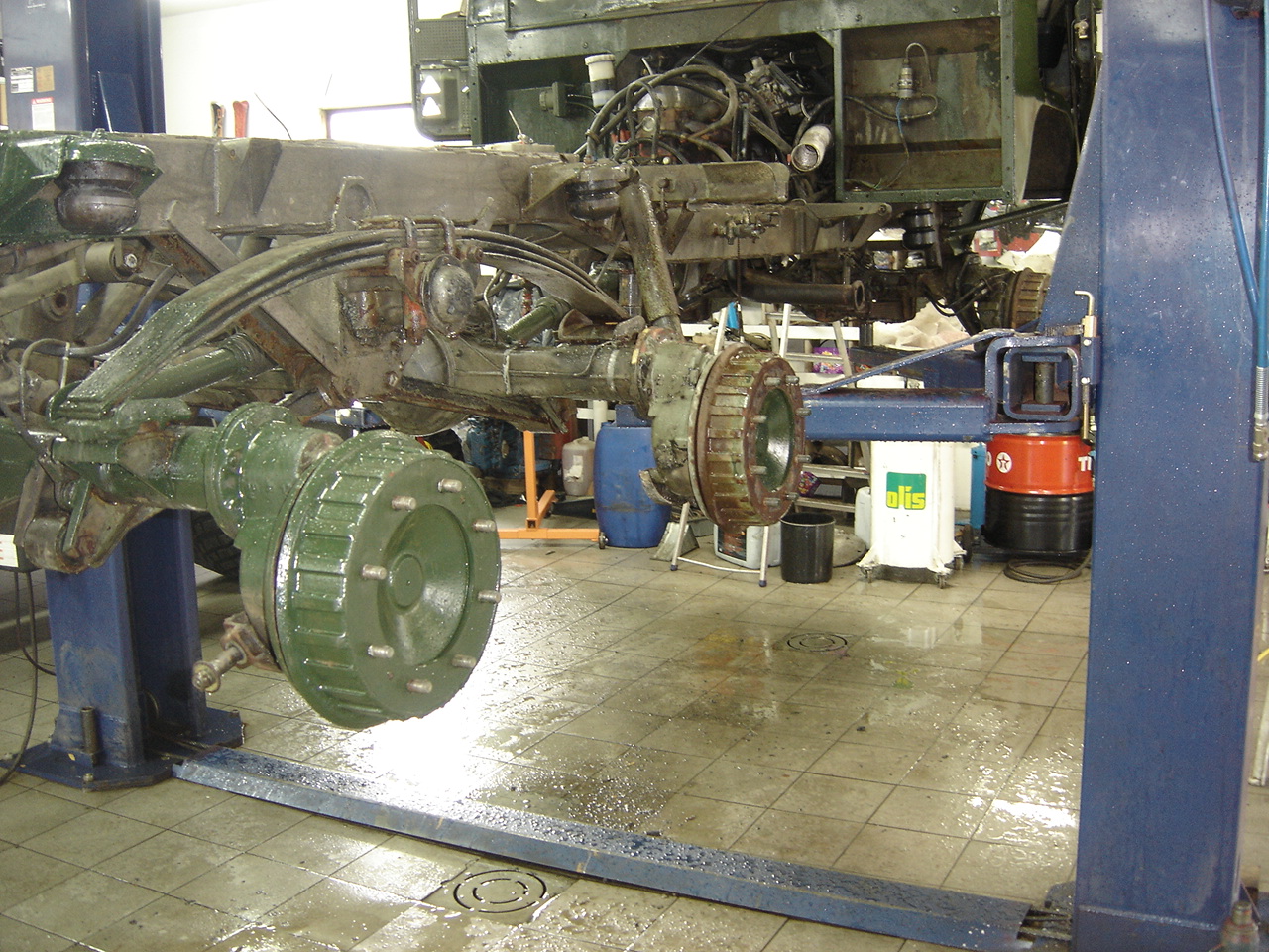

Svona er þetta í Pinzgauer. Öxlarnir lokaðir inní röri og svakaflott allt saman.

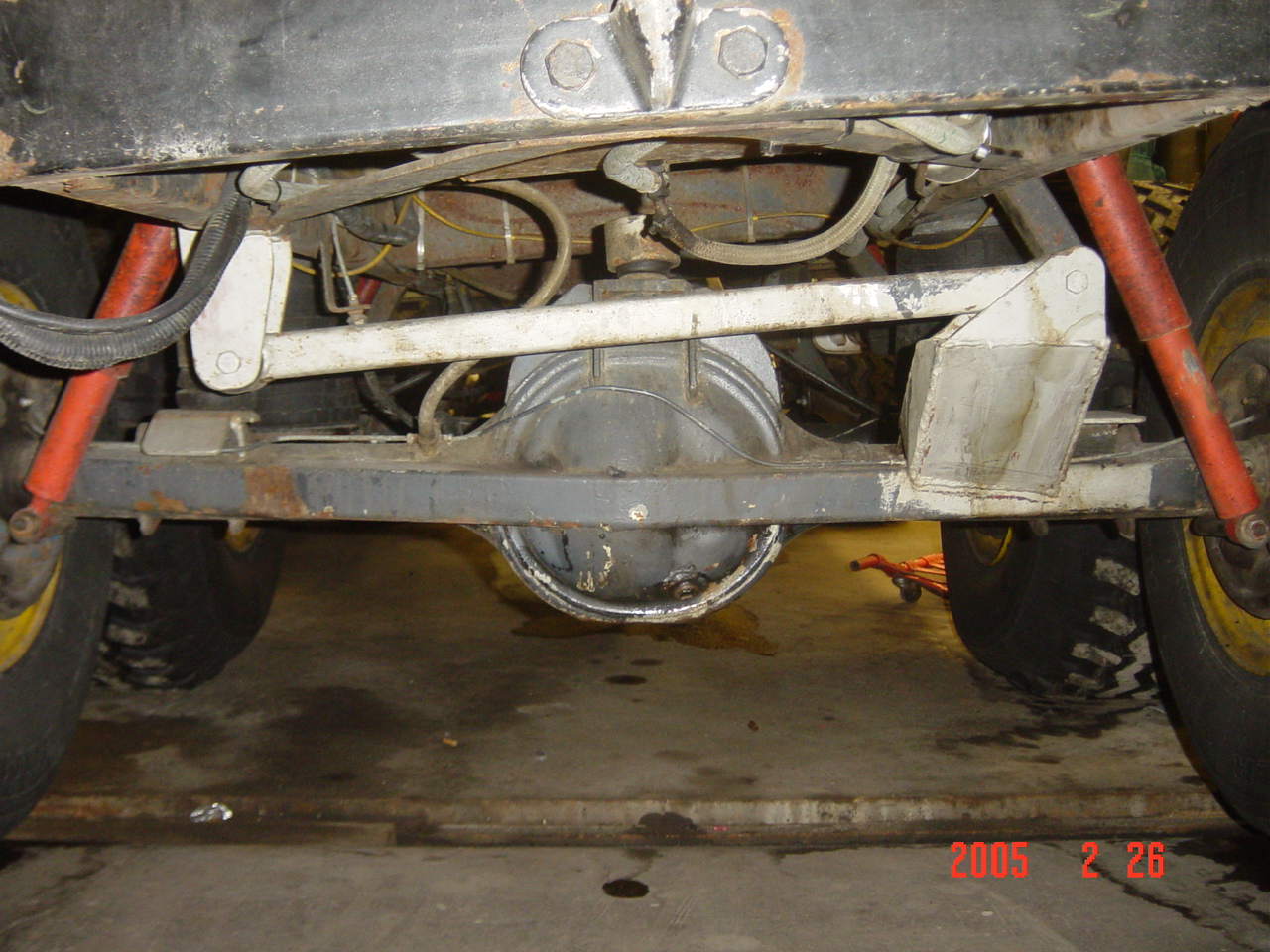

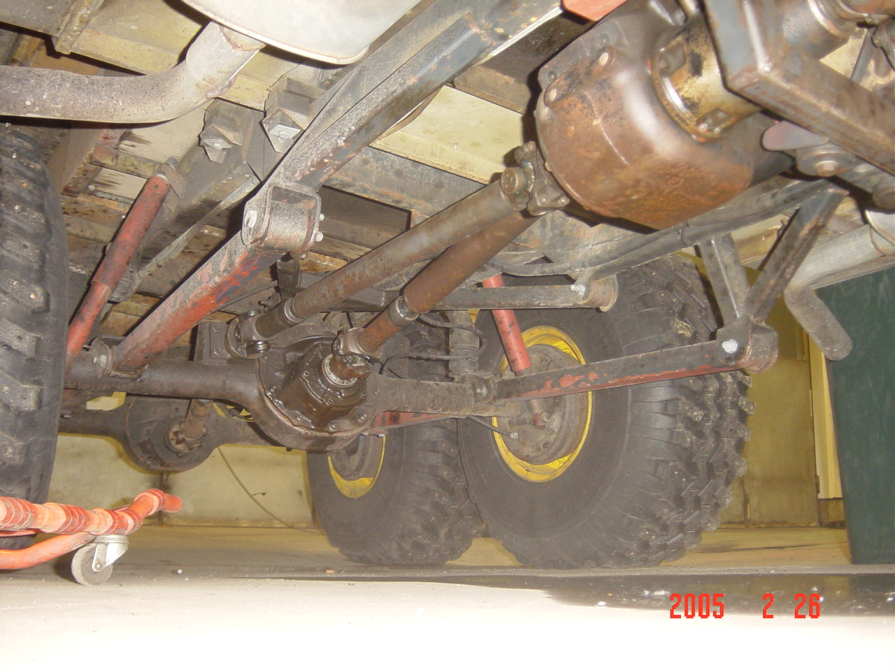

Tók myndir af gula á selfossi vorið 2008:

Ólafur, ertu til í að lýsa stuttlega hvernig stífurnar að aftan eru uppsettar? Er stífan afturúr A stífunni eina efri stífan á öftustu hásingu og sést svo glitta í þverstífuturn fyrir þá öftustu?
Freyr
Freyr
Re: Smá 6x6 umræða
Freyr wrote:Ólafur, ertu til í að lýsa stuttlega hvernig stífurnar að aftan eru uppsettar? Er stífan afturúr A stífunni eina efri stífan á öftustu hásingu og sést svo glitta í þverstífuturn fyrir þá öftustu?
Freyr
Já, rétt hjá þér.
Hann er með tvær neðri stífur á fremri hásingunni og svo A stífu að ofan - svipað og Range Rover að aftan.
Á aftari hásingunni er hann með tvær neðri stífur - sem tengjast í fremri hásinguna. Á miðjum þeim stífum er loftpúðinn. (það eru bara 2 púðar að aftan)
Það er síðan ein stífa að ofan sem tekur veltinginn á hásingunni og hún tengist í A stífuna á þeirri fremri. Loks er dæmigerð þverstífa fyrir hliðar slagið.
Upphaflega var A stífa á aftari hásingunni sem festist í grindina. Gaui breytti þessu eftir nokkur ár vegna þess að við vissar aðstæður kom óheppilegt brot á hjöruliðinn við pinioninn á henni.
Ég mundi smíða þetta svolítið öðruvísi í dag :)

Ég hef verið t.d verið að velta því fyrir mér að afnema 4 linkið á aftari hásingunni og setja á hana stífur, sambærilegar við Range Rover/Patrol framstífur, sem festust beint í fremri hásinguna. Drifskaftsupphengjan er á fremri hásingunni og með svoleiðis stífum væri kominn fastur pinionhalli á þá aftari þannig að hún miðaði pinion alltaf beint í upphengjuna. Með tvöfaldan hjörulið við upphengjuna ætti það skaft að vera til friðs með möguleika á lengra fjöðrunarsviði.
Það er síðan spurning hvernig maður mundi smíða þetta í dag: það fer eftir því hvernig bíll þetta væri og í hvað ætti að nota hann.
Það sem ég tel vera stærsta málið í svona 6x6 bíl sem á að vera ofur snjógræja er þyndardreifing. Sá Guli er t.d tómur 1200 kg að framan en síðan ekki nema 500 kg á hvora afturhásingu. Það er augljóst að ef honum er ekið í snjó tómum þá er þessi framöxull óþarflega þungur. Það sem jafnar þetta út að hluta til er að bensíntakurinn (300L) er alveg aftast í grindinni og farþegar/farangur lestar hann meira að aftan. Hér er komin skýring á því af hverju 6x6 bílar drífa alveg jafn vel, ef ekki betur, þegar þeir eru fullir af farþegum og dóti. Líka af hverju þeir standa sig vel í brekkum.
Ein hugmynd er að keyra fremri afturhásinguna eins framarlega og hægt er til að taka þyngd af framhásingunni. Þá eru líkur á því að bíllinn yrði heldur óstýrlátur á vegi og því heppilegt að hafa hana sem einskonar búkka sem hægt væri að lyfta upp og keyra græjuna eingöngu á aftari hásingunni. Slík útfærsla útheimtir að sjálfsögðu ólíkt fjöðrunarkerfi.
Það er erfitt að segja hvað 6x6 bætir mikið við í eyðslu, 30% gæti verið nærri lagi. 6 hjóla bílar eru miklu þyngri en sambærilegir 4 hjóla og reyndar oftast meira dót í þeim og fleiri farþegar.

Sælir félagar þessi fjöðrun fannst mér ekki slæm í Valpinum að aftan virkaði vel í skörum og þúfum og fleiru

Sá Guli er bara keyrður með drif á fremri afturhásingunni í vegkeyrslu. Þeirri aftari er slegið út til að minnka þvingun. Hann er vissulega svolítið spes í akstri, maður finnur að hann er frekar á því að fara beint, en það háir honum ekki í vegkeyrslu. Maður getur alveg notið útsýnisins á þjóðvegunum og hann er nokkuð stilltur á vegi og alveg þokkalegur í hálku.
Við bjuggumst við mikilli þvingun og veseni í innanbæjarsnatti - ekki ósvipað og þú ert að pæla Hjörtur - en sá ótti reyndist ástæðulaus. Jú - ef lagt er á í borð á þurru malbiksplani þá verður svolítið gúmí eftir á því og kannski heyrist smá baul í túttunum, en hann beygir fínt. Það litla sem hann er notaður innanbæjar er ekkert vandamál og snúningsradíusinn ekkert sérlega stór þar sem hann snýr sér meira um fremri afturhásinguna.
Í svona bíl er ástæðulaust að velta fyrir sér beygjum á afturöxli, allavega miðað við reynsluna af þeim Gul og IceCool.

Hafiði mælt hvað stendur miki þyngd á hvorri afturhásingu?
Er að spá ef þetta er sett upp eins og í þessum gula hvort það hvíli ekki meiri þyngd á fremri afturhásingunni?
EDIT: reyndar er örugglega jafnt á þeim gula, er að spá þá ef menn eru með sér púða fyrir fram og aftur-afturhásingar, þá ætti sú fremri að bera meira, myndi maður halda.
Ef maður væri með þær á búkka myndi álagið vafalaust dreifast jafnt, en veit ekki alveg hvernig þannig búnaður væri í ófærum, er eitthver með þannig útfærslu hjá sér haldiði?
