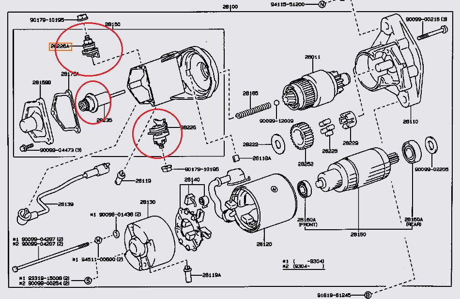

mjög líklega eru snerturnar í honum farnar að slappast.
í 80 krús (og fleiri bílum) er kólfur sem snertir milli geymis og startaramótor þegar tannhjólið sem snýr startkransinum hefur skotist fram í startkransinn, held þetta sé kallað bendix.
allavega er hér skýringarmynd.
2 snertur og kólfur (80 krús startari)
