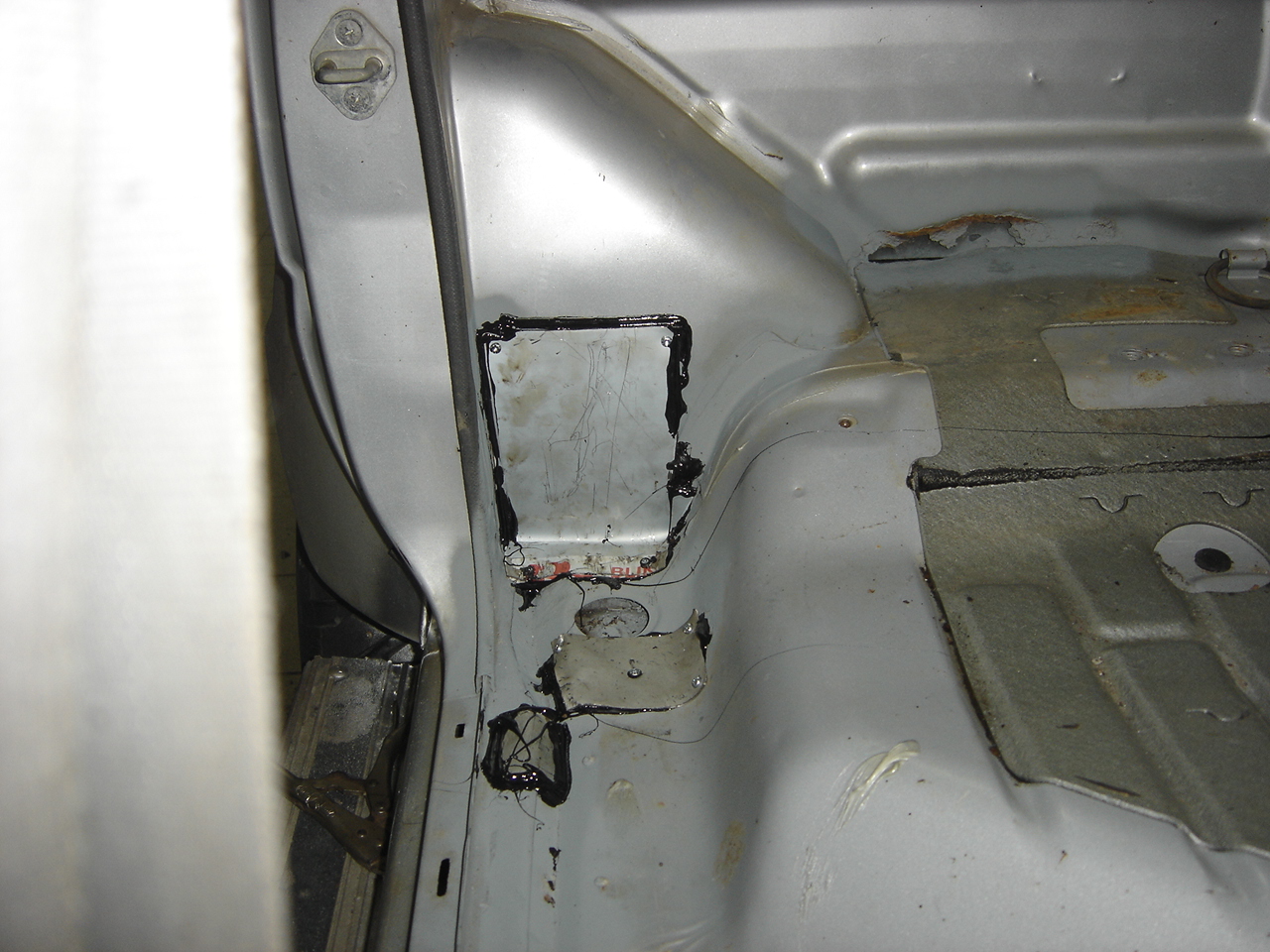

Sælir þá er miðstöðin kominn í lag. Reif úr honum hanskahólfið þar a´bak við ofarlega út í hliðinni er öryggi 10 amp og rely. Relyið var ónýtt. kveðja guðni
verið að ditta að gömlum dobulcab
relyið og öryggið
