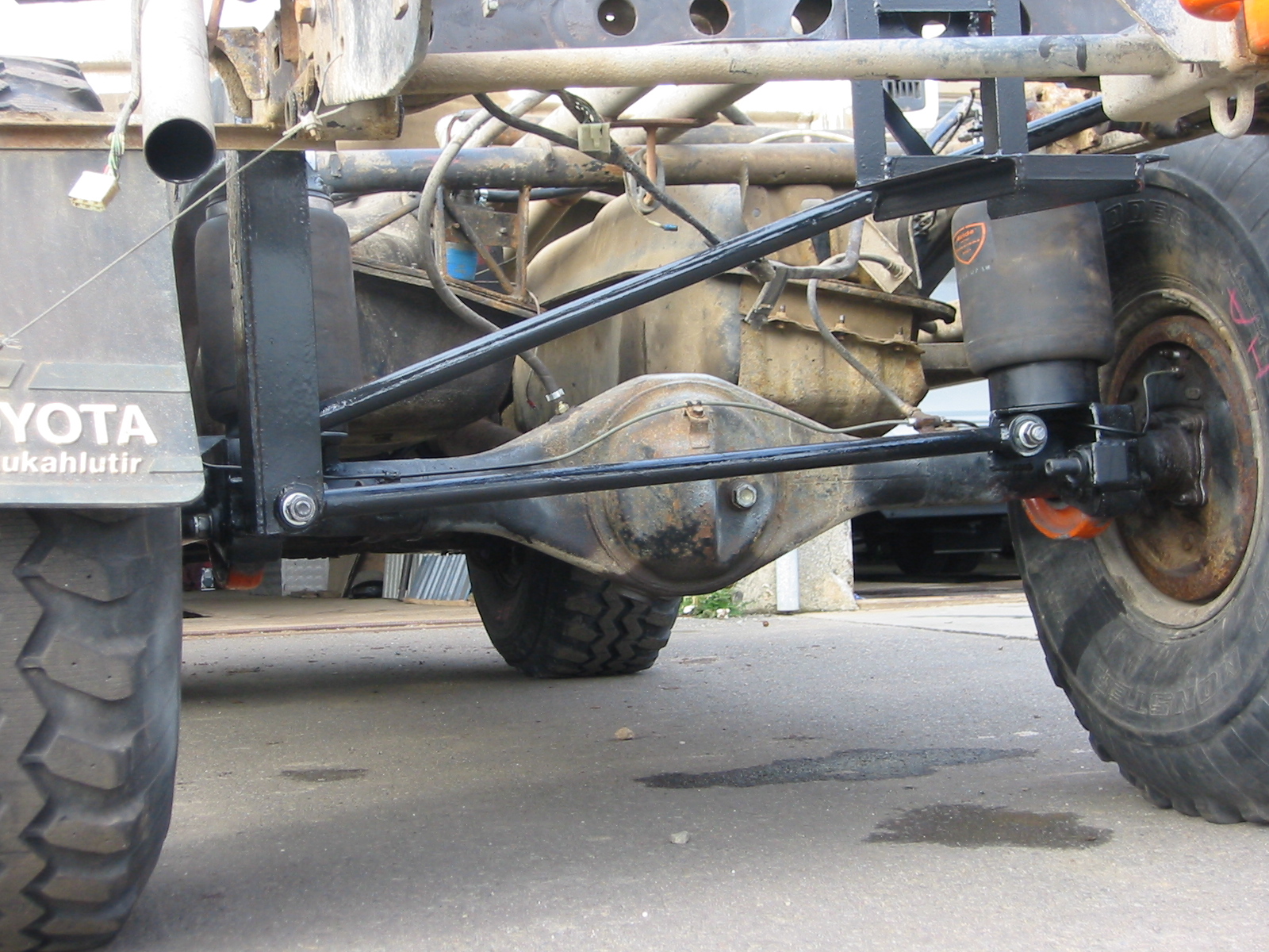

Postfrá Startarinn » 27.des 2012, 12:45
Gísli Þór wrote:EEEEE NEI það er einmitt það eina rétta skástífur eiga að krossa hvor aðra. Skoðaðu undirvagn allra jeppa með gormafjöðrun frá framleiðanda og þú munt sjá að allir nota sömu formulu við þessa uppsetningu á fjöðrun EN kannski þú vitir betur og þá væri gaman að heyra þína útskýringu.
Gísli
Freyr wrote:x2 á það sem Gísli skrifaði. Ef þær halla báðar eins verður bíllinn svagari og hliðarvindur t.d. hefur meiri áhrif á hann.
Mér var ráðlagt af félaga mínum, sem var nýbúinn að breyta eins bíl, að láta stífurnar tengjast sömu megin í grind.
Honum fannst óþolandi hvað grind og boddý snerust ofan á hásingunum þegar bíllinn fjaðraði, ég fór eftir þessari ráðleggingu. Ég hef ekki orðið var við að bíllinn sé eitthvað svagari í hliðarvind eða öðru, en ég hef heldur aldrei pælt eitthvað sérstaklega í því, svo það er ekki útilokað að það sé tilfellið.
Stífan að aftan er lárétt og 4° halli á framstífunni ef ég man rétt

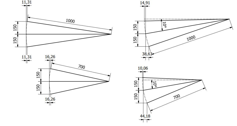

Kiddi
Innlegg: 1160
Skráður: 02.feb 2010, 10:32
Bíltegund: Wrangler 44"
Re: Vígaleg Súkka.
Postfrá Kiddi » 27.des 2012, 13:49
Startarinn wrote:Mér var ráðlagt af félaga mínum, sem var nýbúinn að breyta eins bíl, að láta stífurnar tengjast sömu megin í grind.
Viðhengið '08 063.jpg er ekki lengur til staðar
Það eru til margar skoðanir á þessu og líklega er ekki ein rétt. Mig langar svolítið til að sjá rökin fyrir því af hverju bílarnir verða svagari þegar stífurnar snúa eins, ég er alls ekki að segja að þetta sé rangt en það væri fróðlegt að vita af hverju. Það sem mér dettur í hug sem hugsanleg ástæða er að veltipunkturinn í fjöðruninni er þar sem miðja þverstífunnar sker (þyngdar)miðju bílsins og þegar þær halla í sömu áttina og bíllinn hallar líka, þá færist veltipunkturinn í sömu átt og verður þá til þess að hann halli meira. Ef þær eru á móti hvor annari þá ætti þetta að verða til þess að veltipunkturinn færist í sitt hvora áttina.
Mig minnir að ég hafi helst heyrt þetta tengt Econoline en þeir eru líka flestir vel háir og með þyngdina hátt og þar af leiðandi hefur þetta meiri áhrif?
Ef stífurnar snúa eins þá verður öll hliðarhreyfingin í sömu áttina, ef þær snúa á móti hvor annari þá fara hásingarnar í sitt hvora áttina.
A-stífu fjöðrun fer alveg lóðrétt upp og niður og þess vegna gengur ekki upp að nota svoleiðis með venjulegum stýrisgang því þá beygir bíllinn þegar hann fjaðrar.
Það sem ég held samt að sé mikilvægast af öllu í þessu (ef menn vilja skemmtilegar hreyfingar) sé að gera sér grein fyrir því af hverju það er slæmt að þverstífan sé stutt og halli mikið þannig að ég henti saman smá teikningu hérna. Þetta eru semsagt tvær þverstífur, önnur 1000 mm löng og hin 700 mm löng. Vinstra megin þá hallar stífan ekkert í aksturstöðu og síðan sést hver hliðarfærslan er við 150 mm fjöðrun í hvora átt. Hægra megin síðan hallar stífan um 10 gráður í akstusstöðu og þá sést hvað hliðarfærslan verður mikið meiri við sömu fjöðrunarvegalengd. Þarna sést að með réttri uppsetningu er hægt að minnka heildar hliðarhreyfingu úr 54 mm í 23 mm bara með því að hafa stífuna lengri og lágréttari.
Þetta er ástæðan fyrir því að maður vill helst að stífur séu lágréttar hvort sem það eru hliðarstífur eða langstífur. Ef maður horfir á hringferilinn þá sést líka af hverju maður vill helst ekki að framstífur halli uppá við frá hásingu, því þá þurfa þær að ganga fram til þess að fjaðra upp og það getur ekki verið þægilegt þegar maður t.d. keyrir í barð. Þetta er nú orðið efni í annan þráð en mér finnst þetta skemmtilegar pælingar.
