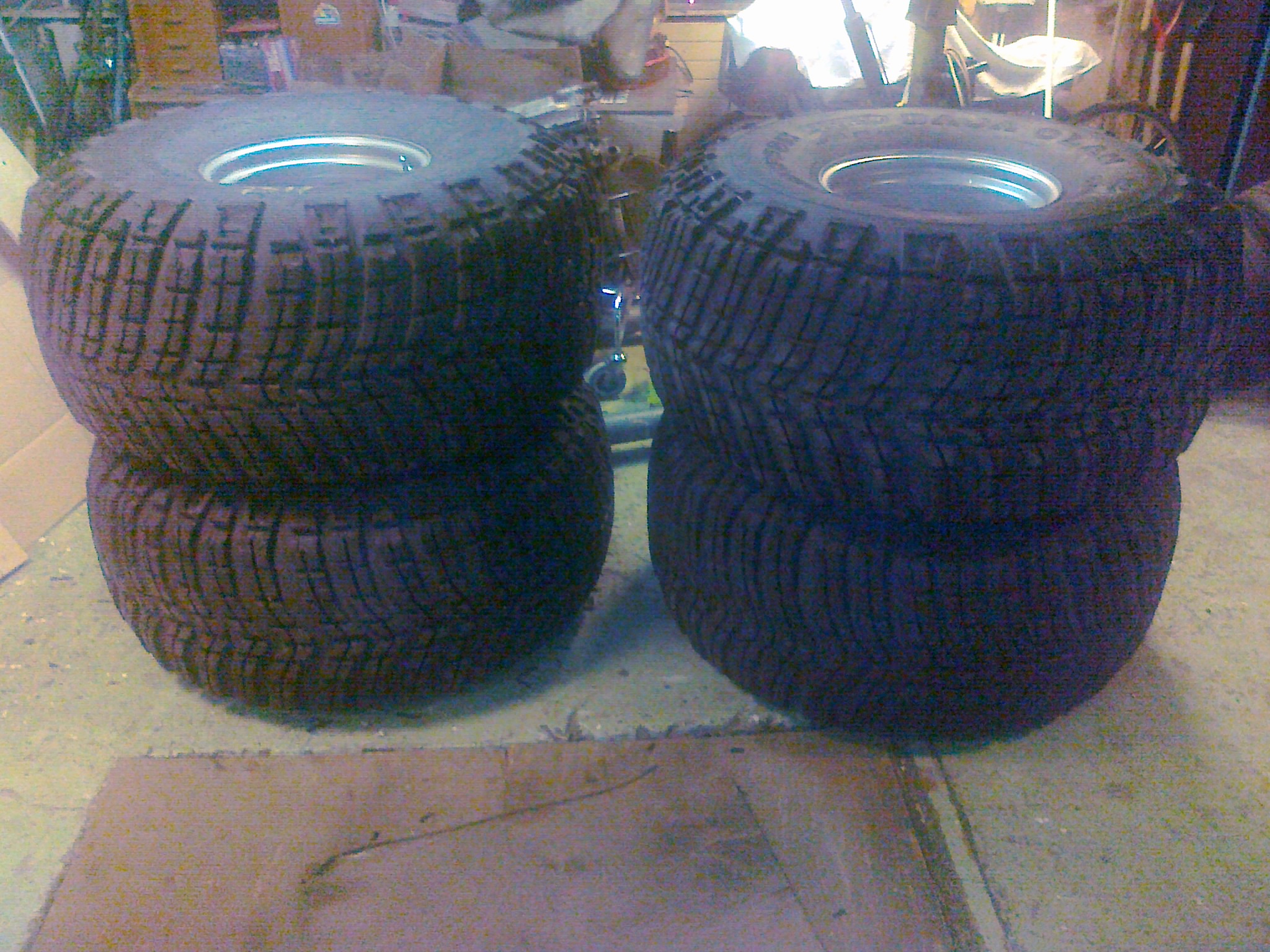

Sælir hér er ein mynd af 46 búið að skera tvo ganga svona og kemur vel út mikið mýkri. kveðja guðni

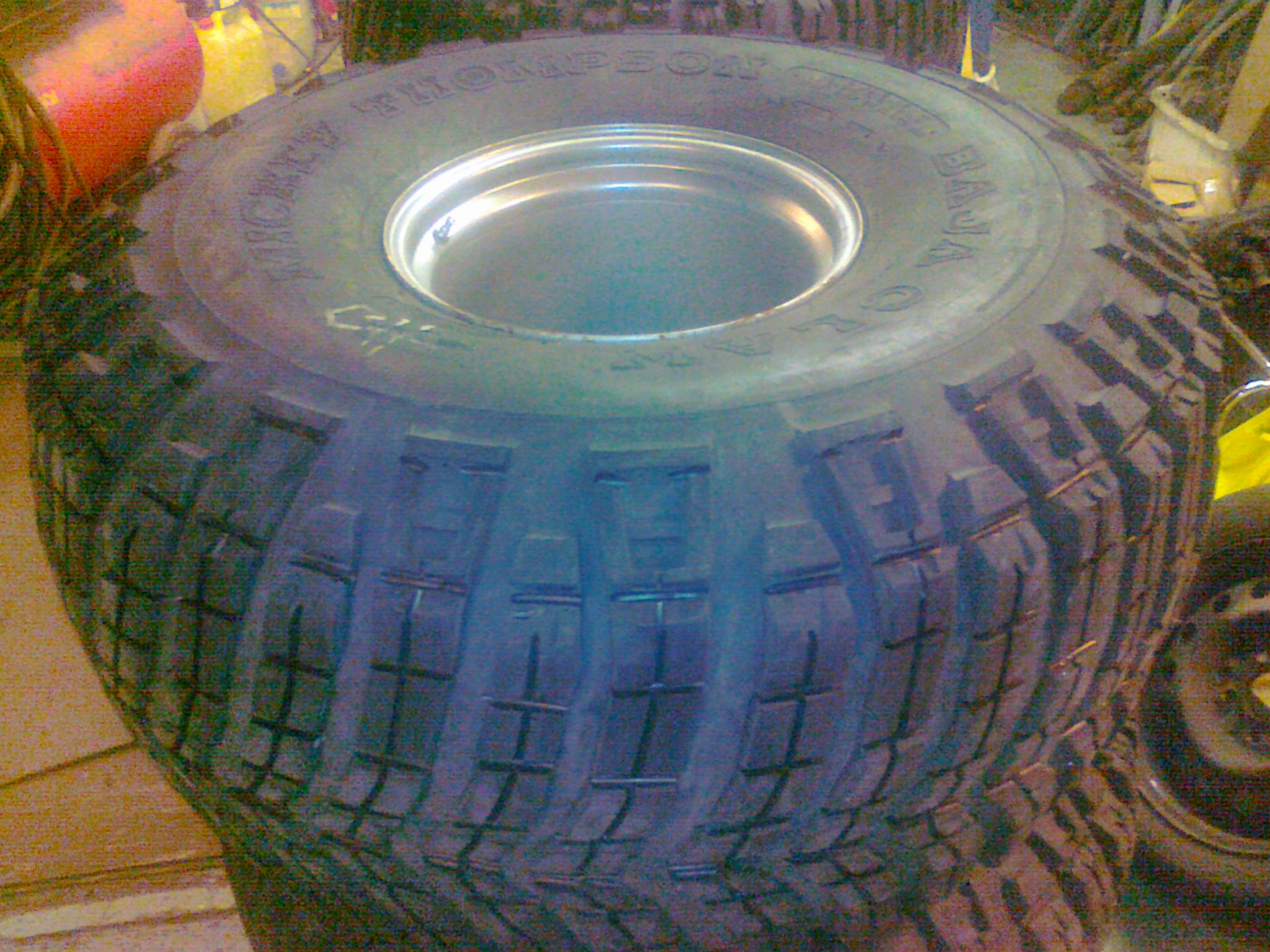

Þetta var alveg slétt DCFC 44" dekk áður en ég byrjaði að skera.

En hvað það er nú samt gaman ef maður er loksins löglegur á skornum dekkjum þar sem maður ekur um á vörubíl ;O)
Þetta er einmitt að fara undir núna eftir smá skurð ca.3-4 kg á dekk.

Hugsa að þessi dekk þín Hjalti geti komið mjög skemmtilega út. Þetta er næg mynsturdýpt og mjög skarpar brúnir svo gripið er væntanlega alveg ágætt og svo er þetta lungamjúkt og fislétt m.v. stærð......

Freyr wrote:Hugsa að þessi dekk þín Hjalti geti komið mjög skemmtilega út. Þetta er næg mynsturdýpt og mjög skarpar brúnir svo gripið er væntanlega alveg ágætt og svo er þetta lungamjúkt og fislétt m.v. stærð......
Það fór allavega 8.2 kg af gúmmý úr gangnum :)

Já það er líklega rétt var bara alveg búinn með nennið og lét þetta duga í bili,tek einhvern tímann smá rispu aftur var líka að spá í að micro skera miðjuna aðeins
með krókblaði til að fá hálkugrip og sleppa nöglunum í bili.
Re: dekkjaskurður
Já þetta er puð og dund en er betra í köntum en ég hélt á fyrri mynd en lengi má gott bæta sérstaklega með Ford

Ég er forvitin að vita hvernig svona mikið skorið dekk eins og hjá Hjalta sem er búið að grennast um ca. 2 kíló verður í ballanseringu.
Re: dekkjaskurður
StefánDal wrote:Ég er forvitin að vita hvernig svona mikið skorið dekk eins og hjá Hjalta sem er búið að grennast um ca. 2 kíló verður í ballanseringu.
Það er ekkert mál. Skar mín 38" dekk helling, það fóru tæp 3 kg úr hverju dekki þegar upp var staðið. Man ekki hvort ég ballanseraði þau fyrir seinni skurðinn eða hreinlega áður en ég skar nokkuð (minnir það frekar). Þessi eru ljómandi góð hvað varðar aksturseiginleika. Á þeim er cherokee-inn eins og fólksbíll í akstri. þau eru t.d. mun kringlóttari og betur ballanseruð en 35" toyo sumardekkin mín sem ég keypti ný og setti á felgur sem voru planaðar í rennibekk og hunteruð á felgurnar.......
Hef einnig skorið önnur dekk en ekki eins mikið, það hefur aldrei valdið neinum vandræðum

Re: dekkjaskurður
Ég prufaði að setja tvö dekk í ballansvélina áðan og vélin bað um örlitla breitingu uppá 100grömm á öðru dekkinu , rest var varla finnanlegur munur.
