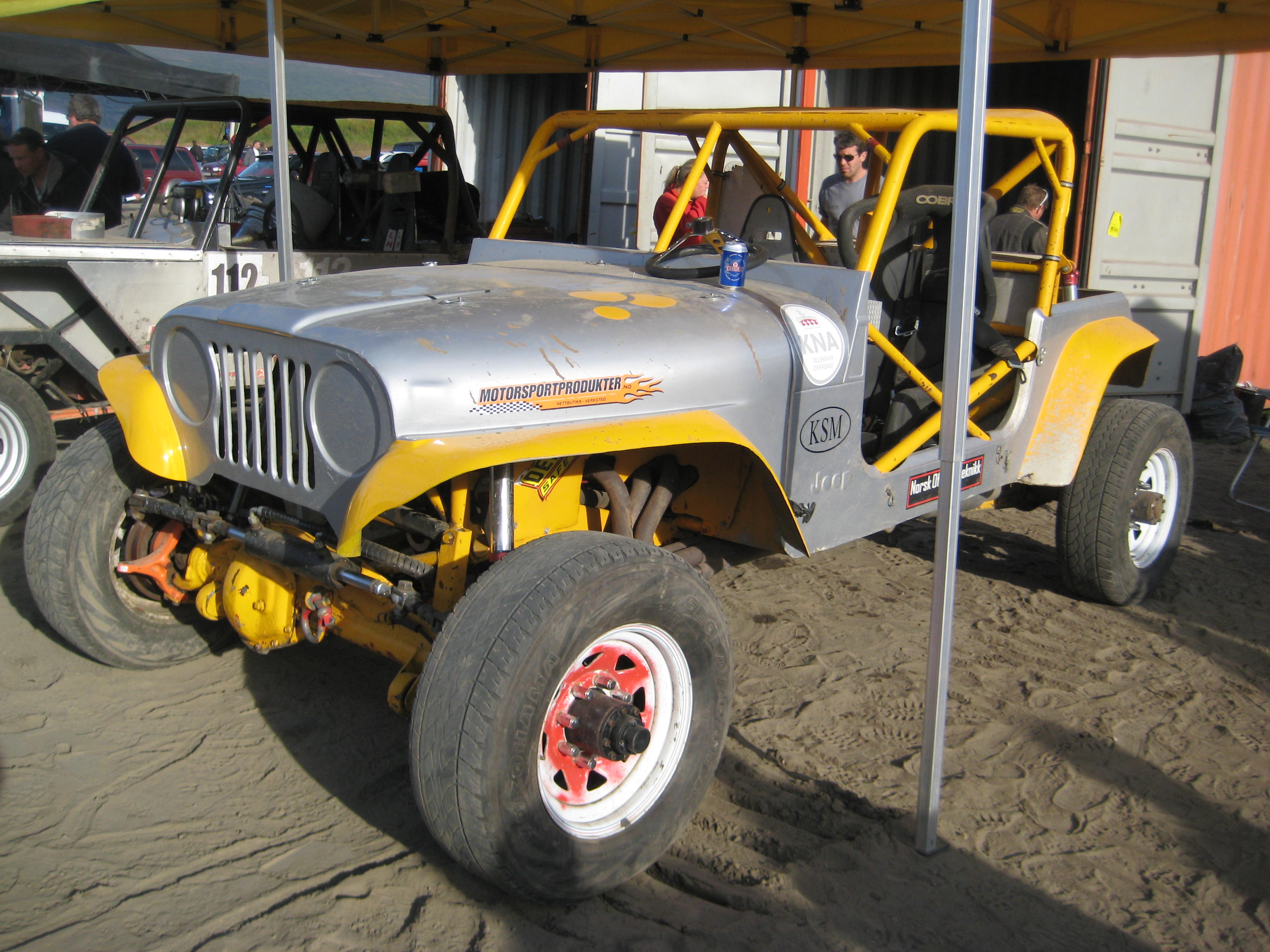

Vissulega spilar hallinn á stýfunum inn í það hversu mikið hann lyftir sér að aftan. En sama hver hallinn er þá er þessi hegðun til staðar, við inngjöf áfram vindur hásingin upp á sig (pinnjónninn fer upp) með krafti sem jafngildir drifkraftinum sem dekkin skila í götuna. Í stuttum 70 cruiser finnst þetta lítið því hann er svo máttlaus, minnir reyndar að Lárus hér að ofan hafi verið með línu sexu úr 60 cruiser en þar sem hann skilar aflinu hægt en örugglega þá hefur þetta kannski ekki svo mikil áhrif. Þetta finnst mikið betur í bílum með frískum bensínvélum því þær koma aflinu niður í götu á styttri tíma en dieselvél með sömu afköst. Þegar tekið er af stað hefur bíllinn vissa tregðu til að fara af stað, diesel vélin skilar aflinu það hægt í götuna að bíllinn er kominn á smá "ferð" áður en fullt afl kemur en með bensínvélinni getur stór hluti aflsins verið kominn í götuna nánast áður en bíllinn mjakast úr kyrrstöðu.
Varðandi lengdina á bílnum þá hefur hún mjög mikil áhrif. Áhrifin eru minni í stuttum bíl þar sem stýfurnar festast að framanverðu e.t.v. ekki svo langt frá þyngdarmiðju bílsins. Þá þurfa þær að lyfta hárri % af þyngd bílsins og upp hreyfinginn verður jafnvel sæmilega lágrétt. En á löngum bíl þrýsta stýfurnar upp langt aftan við þyngdarmiðjuna, þá veitir þyngd bílsins mun minni mótstöðu sem leiðir til þess að hann reisir sig mikið að aftan við inngjöf.
Þessi jeppi er gott dæmi um þetta, hann er sæmilega langur og með radíusarma að aftan, hann reisir sig mikið við inngjöf:
Kv. Freyr
Kv. Freyr
