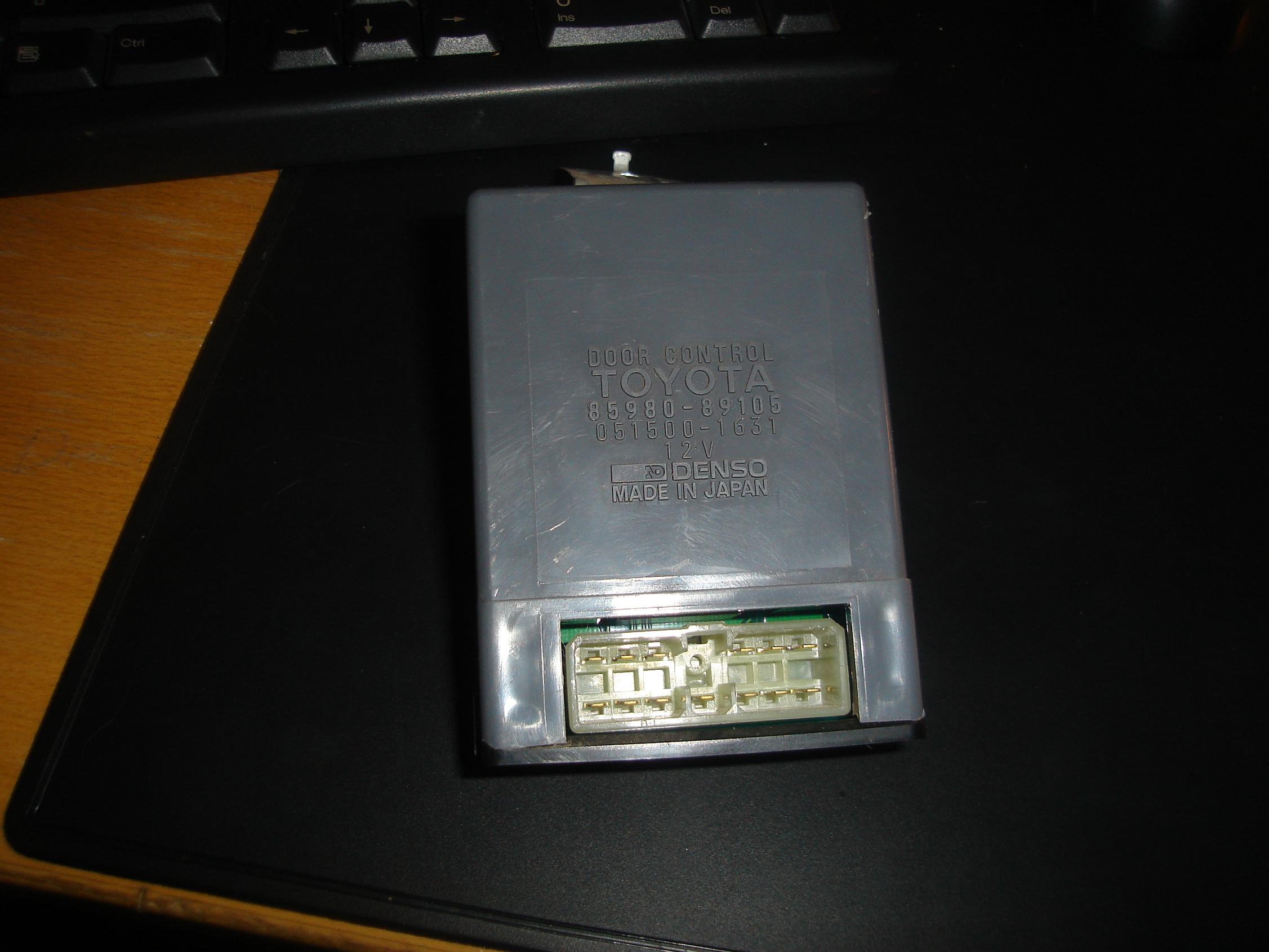

Jæja. Ég er búinn að prófa tvö önnur stjórnborð og ekkert virkað, búinn taka allt úr sambandi og tengja aftur. Ég prófaði að fylgja vírunum frá bílstjórahurð og inní spaghetti-flækjuna á bakvið innréttinguna, og hvað haldið þið, þar fann ég svartann kubb sem stendur á door control eins og Stjáni var búinn að minnast á :) Þá fór ég yfir í v-6 bílinn minn og tók door control kubbinn úr honum, en þá kom í ljós að það er með öðruvísi innstungu. Ef einhver getur lánað mér door control kubbinn úr sínum diesel 4runner, að þá væri það mjög vel þegið.
Þetta er úr v-6 bílnum, það er minni innstunga door control kubbnum í diesel bílnum.
