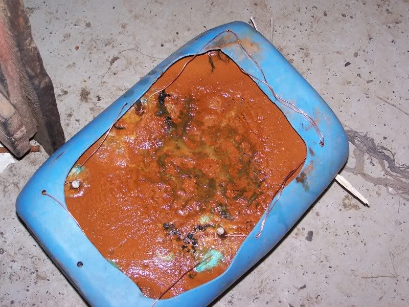

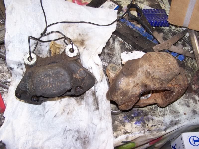

Það þarf fremur öflugan aflgjafa svo þetta virki vel, tók bremsudælu svona og það var mesta furða hvað þetta virkar á einni nóttu. Svo skipti ég um vatn og lét vera aðra nótt til að ná betur en held að aflgjafinn hafi ekki verið að skila nógu í þessa tilraun mína.
Svona leit þetta út eftir fyrstu nóttina:
Grautur:
Og munurinn á dælunum á einni nóttu:
Gleymdi að sjálfsögðu að taka mynd eftir seinni nóttina, en hún varð að eins skárri svo vírburstaði ég það lausa af og grunnaði vel og lakkaði svo á eftir ásamt því að gera upp dælurnar.

Er að prufa mig áfram með þetta, nota plast ruslatunnu og ca. 60 ltr. af vatni og 3 kg af natrium karbonat soda.
Fyrst gerðist voða lítið þannig að núna er ég kominn með 3 stk. rafgeyma og þrjú hleðslutæki og það bullsíður í tunnunni.
Tengdi mínus í 14" breyða felgu og svo er ég með 400 mm sagarblað í botninum og 4 stk. rafskaut sem ná sambandi við blaðið + samtengi ég á rafskautin eitt á hvern kant í tunnunni. Þetta sýnist mér ætla að virka nokkuð vel, en ég sé að það skiptir máli hversu sterkt lakkið er svo að það losni.
Venjulegt vélalakk úr Húsasmiðjunni ætti að renna vel af en Epoxi lakk eða sterkt bílalakk með herði og alles er erfiðar að ná af.Ég held að sé best að tengja vel öflugan transa við og gefa duglega í, meira afl stittri tími. Varúð ! ekki nota kopar, ál, ryðfrítt efni í rafskaut þá myndast eitur gufur og passa svo að vera í vel loftræstum stað, uppgufunin er vetni er vel eldfimt. Svo að nota mjög öfluga háþrýstidælu og þurka eins fljótt og hægt er.
