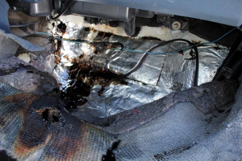

Sælir, hvar fæ ég svona vafninga til að vefja púst ?
Ég er með flækjur hjá mér sem eru að hitna vel þegar tekið er á þessu v6 dóti, lenti í þessu um helgina Image
Flækjan liggur aðeins of nálægt þarna undir. Og bræddi tjöru draslið þarna með tilheyrandi lykt,
teppið er brunnið líka.
Er einhver önnur laus á þessu ? kannski að smíða hlíf þarna undir þar sem flækjan er ?

Biðst afsökunar fyrriframm enn stelumst inní þennan þrá,ð glímum við sama vandamál með Nissan. Það væri flott ef einhverjar hugmyndir myndu taka flugið hérna

þú færð þetta í fossberg. Ég vafði svona utanum púst hjá mér og vafði svo vel yfir með ryðfríum suðuteini.. fannst það koma betur út en að nota bandið sem þeir selja með þessu.
ef þú kemur vafningum -og- hlíf þá væri það ekki verra. en mér sýnist þetta vera það nálægt að slíkt sé vonlítið, eða hvað?

Ef það er pláss fyrir hita hlíf þá held ég að það sé góð lausn.
Ein lausnin er að hækka bílinn á boddýi til að auka bilið þarna á milli En þá þarftu að fá þér stærri dekk til að loka bilinu sem myndast í brettunum í staðinn. Þá lendiru líka í því bagalega veseni að drífa meira en það er svo sem hægt að redda því með því að breyta aksturslagi til hins verra.

Fæst líka í Bílasmiðnum á skaplegu verði, þeas 2" glertrefjaband til að vefja

Hef notað glertrefjaborða frá bílasmiðnum með góðum árangri. V6 hilux stóðu sig greinilega vel í þessu um helgina, veit um einn sem bræddi gúmmístígvél hjá farþeganum.....

Svenni þú ættir að gleyma því að vefja rörin heldur fá þér steinsteypt stígvél.
Ef það er pláss þá seturðu hitahlíf, svo munar mikklu að líma glertrefjamottu m/álhúð á hvalbak, gerði það síðast þegar ég setti túrbínu í Hilux, þurfti líka að setja á bremsurör og lagnir.

Eða bara að slaka á gjöfinni? :)

Takk strákar, það er ekki mikið pláss þarna, en ætla reyna setja hitahíf og svona vafninga.
Nei Elli þá er ekkert gaman, maður verður að stíga bensínið í botn svo þetta hreyfist eitthvað :)

Það var svipað hjá mér, kóarinn var allavega ekki kalt á tánum :)

Dettur í hug hvort þú gætir líka ekki notað sama efni og er notað inní hljóðkúta á mótorhjólum ! Ódírt og hljóðeinangrar jafnvel líka :)

Einhver sagði mér að þunn blikkplata ein og sér helmingaði hitann sem fer í gegn.
Það þarf þá að vera smá loftun á bakvið hana, en samt ekki meira en fáeinir mm.
Kannski er hægt að smeygja blikki inn á milli og skrúfa fast með skinnum á milli...? og svo auðvitað vefja rörin.
Svo er spurning um að skera úr hvalbaknum og bæta í aftur með smá plássi fyrir flækjurnar, hef þurft að gera það þegar 350 LT1 er sett í Hilux.
Þá þarf líka að fórna amk. einni festingu fyrir miðstöðina og svona smá æfingar, en þetta er líklega auðveldasta leiðin til að fá sæmilegt pláss fyrir flækjurnar.

Eitthvað las ég á facebooksíðu willysunnanda að þar höfðu menn lent í því að það hafði kviknað í svona vafningum. Eitthvað var Willys gamli farinn að leka mótorolíu niður á púst að vísu. Þekki þetta annars ekki sjálfur af eigin raun en það er kannski vert að hafa þetta í huga.

Ég er búinn að segja honum að setja hlíf, þarf ekki svo mikið pláss á milli sem ætti að duga.
