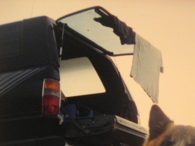

Ég setti á sínum tíma hlera/rúðu, sem var ekki ósvipuð og á pallhúsum á hilux, á eldra boddýið '88 af 4runner. Ég er nýbúinn að taka rúðuna á mínum '96 4runner í gegn en þegar þetta fer endanlega í drasl mun ég gera eitthvað svipað aftur. Í þessu var plexigler úr háborg, þéttilisti og tjakkar úr bílasmiðnum og læsing sem fékkst í bílanausti, lamirnar var eitthvað ódýrt dót úr byko og svo álprófílar og ryðfrí flatjárn, mesta vinnan var að möndla læsinguna. Man að það var líka smá mál að fá tjakka sem voru nógu linir.
