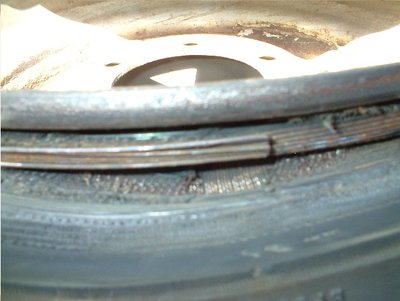

Síðan hef ég rakið doldið þessar sögur til BFG dekkja sem voru fyrir 16" háar felgur og oft undir þungum bílum.... kanski er þetta vitleysa og kanski er reynsla manna af þessum dekkjum bara svona misjöfn...
Ég er búin að eyðileggja 4 stk af BFG AT og þau voru öll 15" dekk. Þau einfaldlega þoldu ekki úrhleypingu og enduðu með því að vírslitna upp við felgu.
Frábær dekk samt og sjálfsagt myndi ég fá mér BFG AT aftur ef ég færi á 35", en þá ætti ég líka til annan gang sem þolir að keyra á litlu lofti.
