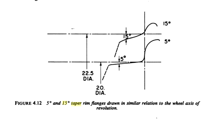

draugsii wrote:ég myndi ekki fara í 16,5 það fylgir því bara vesen þær eru með skáhallandi kanti eins og vörubílafelgur og henta þessvegna ílla til úrhleipinga
Var einmitt að pæla í þessum mun, og fann þetta;
http://www.barrystiretech.com/165tires.html
Og þetta;
Munurinn er að 16,5 tommu dekkin eru með 15° halla á kanntinum í stað 5° á öðrum dekkjum. Þess vegna eru 16,5-tommu dekk ómöguleg í úrhleypingu, haldast mjög illa á felgunum.
Maður er að vísu að spá í hvort að það sé hægt að búa til kannt með völsun sem myndi halda við 16,5-tommu dekk?
