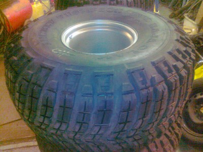

eigið þið mynd af dick cepek dekkjum sem búið er að skera nýtt munstur í ?

Postfrá -Hjalti- » 21.nóv 2012, 17:53
hér er dæmi
Toyota 44"runner
Arctic cat M8000 162"

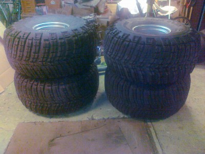

Postfrá Stjáni Blái » 21.nóv 2012, 18:23
Hér er annað dæmi.

Postfrá sukkaturbo » 22.nóv 2012, 07:21
Sælir hér er ein mynd af 46 búið að skera tvo ganga svona og kemur vel út mikið mýkri. kveðja guðni

Þetta var alveg slétt DCFC 44" dekk áður en ég byrjaði að skera.

Postfrá jeepcj7 » 22.nóv 2012, 20:33
En hvað það er nú samt gaman ef maður er loksins löglegur á skornum dekkjum þar sem maður ekur um á vörubíl ;O)
Þetta er einmitt að fara undir núna eftir smá skurð ca.3-4 kg á dekk.

Postfrá -Hjalti- » 22.nóv 2012, 21:32
Freyr wrote:Hugsa að þessi dekk þín Hjalti geti komið mjög skemmtilega út. Þetta er næg mynsturdýpt og mjög skarpar brúnir svo gripið er væntanlega alveg ágætt og svo er þetta lungamjúkt og fislétt m.v. stærð......
Það fór allavega 8.2 kg af gúmmý úr gangnum :)

Postfrá jeepcj7 » 22.nóv 2012, 21:38
Já það er líklega rétt var bara alveg búinn með nennið og lét þetta duga í bili,tek einhvern tímann smá rispu aftur var líka að spá í að micro skera miðjuna aðeins
með krókblaði til að fá hálkugrip og sleppa nöglunum í bili.

Postfrá juddi » 22.nóv 2012, 22:26
Já þetta er puð og dund en er betra í köntum en ég hélt á fyrri mynd en lengi má gott bæta sérstaklega með Ford

-Hjalti- wrote:Þetta var alveg slétt DCFC 44" dekk áður en ég byrjaði að skera.
Þetta lúkkar flott og gæti vel verið að virki vel.
En þetta er hinsvegar kannski dæmi um það sem menn nefna hér fyrir ofan að er hættan við það þegar menn fari að skera dekk. Þ.e. að menn fari að skera þau of mikið og niður fyrir slitmörk. Ég er ekkert að kommenta niðrá þetta hjá þér Hjalti, eflaust bara flott gert og í góðu lagi. En maður veit aldrei fyrir víst hvaða áhrif þetta hefur til lengdar og hvort þetta gæti aukið líkur á götuðu dekki eða jafnvel hvellsprengingu þó ég efist um það.

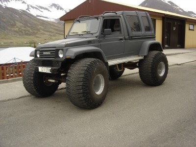

Postfrá Ragnare » 31.jan 2014, 11:32
Er forvitinn að vita hvernig þessar myndir sem voru inní þessum þræði líta út þar sem ég er með 38" dc dekk og þarf eitthvað að laga það til. Þar sem ekki er hægt að nema staðar ef hugsanlega er hált.
