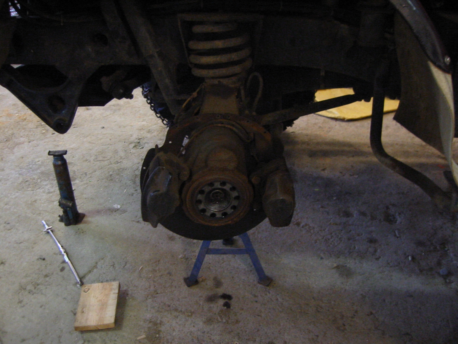

Hér er mynd af Unimog portal, þarna eru bara 2 tannhjól og hjólalegurnar eru jafnframt legurnar sem halda neðra tannhjólinu.
Utan á þetta er boltaður flangs fyrir felguna og sömu boltar ganga gegnum flatann bremsudisk, sem er staðsettur á milli portals og flangs

Nei þetta er framhásingin, þú sérð smurkoppinn á spindilkúlunni þarna fyrir ofan, og togstöngina vinstra megin við demparann.
þessi tiltekni 416 unimog var með tvær bremsudælur á hvoru framhjóli en bara eina að aftan, en diskarnir voru eins að framan og aftan ef ég man rétt
Þú þarft að snúa öllu drifinu með svona portal, það eru engar lokur til að kúpla því frá, og þetta er eflaust hestafla og eldsneytisþjófur.
Að því leyti er hugmyndin mjög góð hjá þér, ef það er stútur utan á er hægt að hafa lokur, en það er að sama skapi auka þyngd
