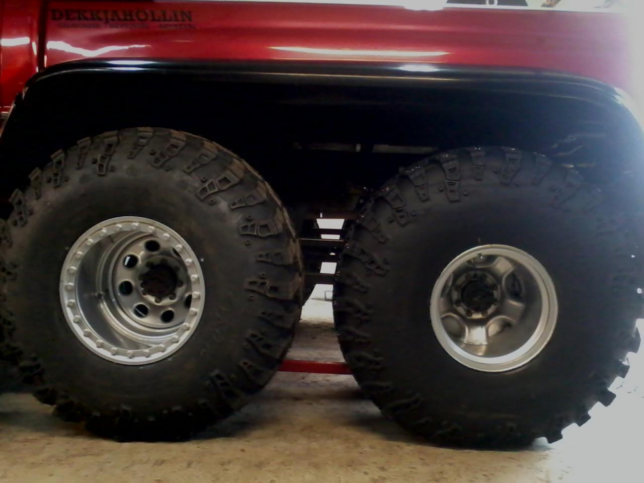

ég myndi líka skoða irok fyrir 20" felgur dekkjahallar raminn er á svoleiðis á 20 x 20" tommu felgum og þau eru að bælast mun skemtilegar heldur en á 17"

sammála með 20" felgurnar betri bæling er með 20" felgur og kann vel við þær

Líklega er ekkert vitlaust að fara í 20" felgur því þá getur þú farið í flestar þessar stærðir,46 tomman er ekki til fyrir 17" felgur bara 16" og svo 20", búinn að prufa bæði og held að 20" sé allt í lagi virtist bælast ágætlega held samt að þér eigi ekki eftir að líka að fara á minni dekk.Ef þú ert búinn að græja 20" felgur þá getur þú farið í 49" irok aftur eða jafnvel farið 54"bogger eða baja claw verst hvað svona felgu pakki er svakalega dýr.

Undan hverju hafa menn verið að fá þessar 20" felgur?

felgurnar undir dekkjahallar raminum voru sérsmíðaðar í ameríkuhreppi eru með beadlock beggjavegna og kostuðu öruglega alveg helling

Hérna sést munurinn á 17" og svo 20"
