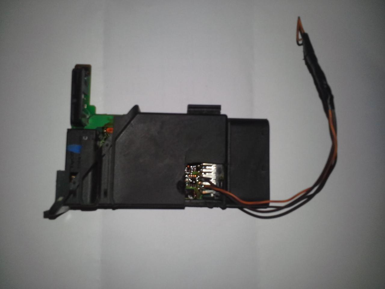

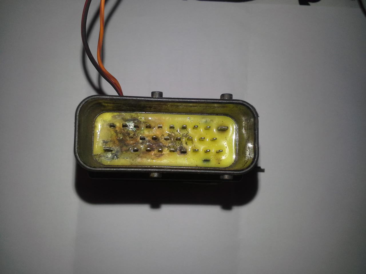

Svona lítur tengið út hjá mér þetta er ss. prentplatan sem er svo smellt á rúðuupphalaramótorinn og virðist ekki vera hægt að kaupa nema að kaupa mótorinn með og svo önnur mynd sem sýnir hvernig fyrri eigandi var búinn að "modda" þetta eitthvað til.

Mér finnst þetta vera galli af því tagi sem ætti að snerta neytendavernd, þetta er langt frá því að hafa byrjað í gær, og augljóst að hönnun og frágangur er langt frá því að vera í lagi.
Það ætti að skamma VW og Skoda til að skipta þessu út fyrir ekki neitt.
Þetta er alltof algengt til að geta talist "sporadic event" eða "abuse".
kv
G
