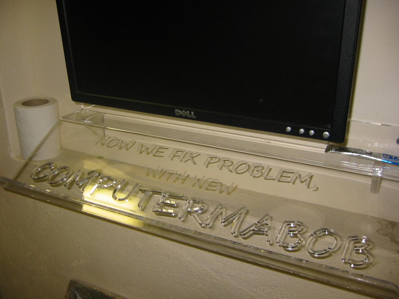

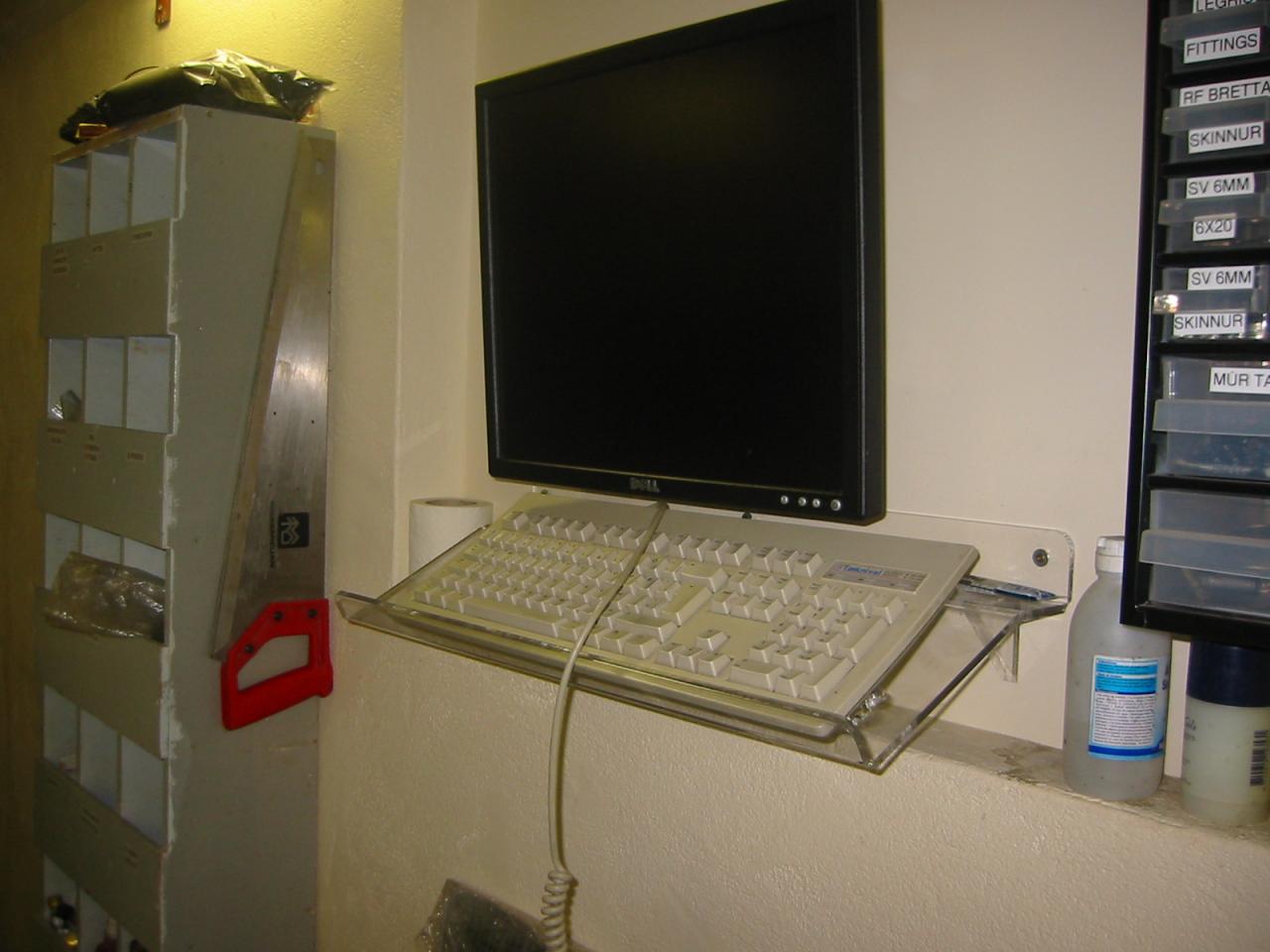

Lítið búið ða gerast í skúrnum hjá mér undanfarið. Á laugardaginn tókum við 2 vinnufélagarnir til og skiptum um kúplingu í frúar pattanum. Eftir skiptin snuðaði bíllinn enþá. Ég reyndi að telja mér trú um að aflið væri bara svo mikið og rétt búinn að hringja og panta sverustu kúplingu fyrir cummins. hohoho. Ég reiddist bílnum svo mikið að ég rauk útí húdd og aftengdi vacumið inná höfuðdæluna fyrir kúplinguna. Þá gat ég nú brunað upp fagradalin til þess að komast heim. Á leiðinni heim sló ég á þráðinn til hans Guðna vinar míns á Sigló. Eftir smá spjall og spekúleringar var ákveðið að taka höfuðdæluna ásamt vacum kútnum úr varahluta bílnum hjá litla bróðir til þess að prufa. Og vitið menn. Eftir að hafa skipt um dæluna ásamt vökva virkaði alt voða fínt. Og ég hugsaði mikið um hversu vitlaust það var að splæsa í nýja kúplingu. Jú ég hafði í það minsta nýja kúplingslegu þar sem að sú gamla var komin á tíma. Svo skrapp ég úr sólinni hérna á Eskifirði í rigninuna uppá héraði. Á leiðinni heim tók ég eftir því að kúplingin var eitthvað farin að taka mjög ofalega, og pedallinn farinn að stífna. Þá var maður farinn að verða pirraður aftur. Þegar heim var komið var hringt í patrol sérfræðing að nafni Jónas Jónasson. og spjallað smá við hann. Niðursstaðan var sú að ég myndi prufað auka slagið á pedalanum aðeins meira. Svo var farið og prufað og keyrt upp Hólmahálsin á 3000sn í fimta gír og svo prufað að kúpla. Og alt virðist vera í lagi. Næst á dagskrá verður að endurnýja bremsurörin sem eru á afturhásinguni. Það fór eitt rör á laugardaginn og en og aftur var farið í varahlutabílinn hjá litla bróðir og rifið úr.

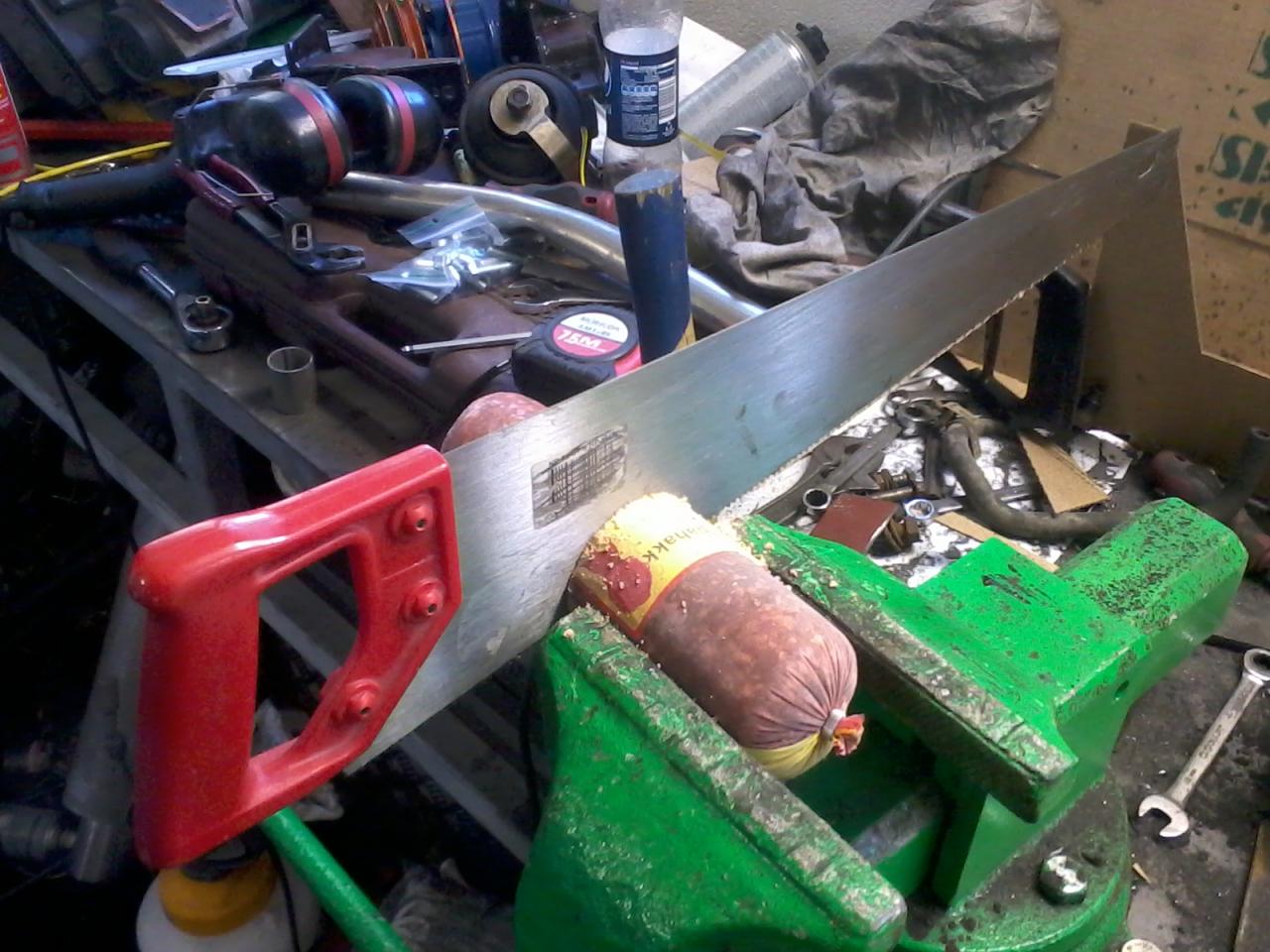

Mig vantaði helminginn af hakkinu sem ég átti í frystikistunni og ákvað að fara auðveldu leiðina:

Startarinn wrote:Mig vantaði helminginn af hakkinu sem ég átti í frystikistunni og ákvað að fara auðveldu leiðina:
Hva, áttu ekki slípirokk eða?

Postfrá ellisnorra » 20.sep 2013, 22:31
NEXT TIME! Og muna að pósta mynd!

Postfrá HaffiTopp » 20.sep 2013, 22:46
Nei nei. Nota bara gas og súr og brenna þetta í tvennt ;)

Postfrá Gilson » 21.sep 2013, 00:08
Já, svona two in one. Hakkið í tvennt og tilbúið til átu :)

Meðfram vinnunni í bílnum er ég að dunda mér við að koma upp tölvu í skúrnum, aðallega vegna þess að ég er að verða brjálaður á að heyra bara rás 2 og bylgjuna í útvarpinu.
Ég smíðaði mér borð undir lyklaborðið á Fab Lab námskeiði í FNV http://wiki.fablab.is/wiki/Fab_Lab/%C3%8Dslenska
Fyrir þá sem fatta ekki brandarann: http://youtu.be/71hnoVqwkGo
